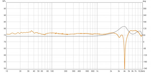

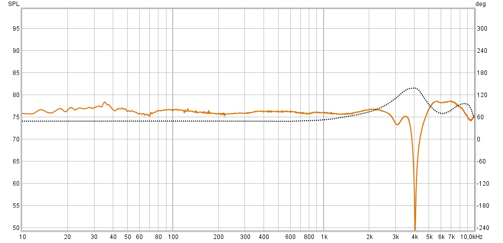

renecito a écrit:Plus sérieusement, on dirait un artefact de mesure à 4 kHz ?
Peut être que Julien nous confirmera cette hypothèse comme il l'avait déjà fait sur les mesures de l'Utopia ou celles du Sundara pour le test HCFR.
nope.. pas d'artefact à proprement parler. Il s'agit bien d'une interaction entre la fréquence source et la reflection dans la coque.. qui aboutit à une annulation de phase, enfin je pense. J'ai tout essayé et même résultat. D'ailleurs un point positif du Beyer c'est qu'il a une grande consistance dans les mesures, en bougeant le casques la mesure reste régulière là où chez sennheiser les différences sont plus marquées. Mes courbe RF sont des moyennages de 5 mesures avec des placements différents. En regardant les courbes glanées sur le net, ce trou à 4khz est présent à chaque fois, dans des proportions plus ou moins marquées selon la forme du pavillon du banc je pense, mais toujours là. J'avais pensé à une repisse mais le casque repisse moins que le senn et le senn ne présente pas ce genre de défaut. D'ailleurs sur le mesure du fermé (DT700pro) le trou est également présent. Je pense que ce qui coince un peu à l'écoute c'est la proximité de ce trou étroit et du pic qui suit juste derrière, c'est ça qui donne un grain artificiel.
Mais globalement c'est un casque plus que correct.
bien que cette mesure n'ait pas de compensation, on voit le trou à 4khz. Il y a un lissage qui l'atténue un peu, ce que je n'ai pas mis dans mes mesures qui sont brutes.

ah ben voilà après une petit EQ c'est beaucoup mieux... le trou est impossible à toucher, mais comme il est dans une plage étroite et que le pic est fortement atténué ça passe beaucoup mieux.
vous pouvez voir qu'à 10 hz le casque est à niveau constant... pas d'EQ ici, c'est comme ça de série.
mouais... je serai pas aussi catégorique.. mais c'est vrai qu'une fois le pic raboté ça passe beaucoup mieux.
mais inaudible par sa largeur de bande
