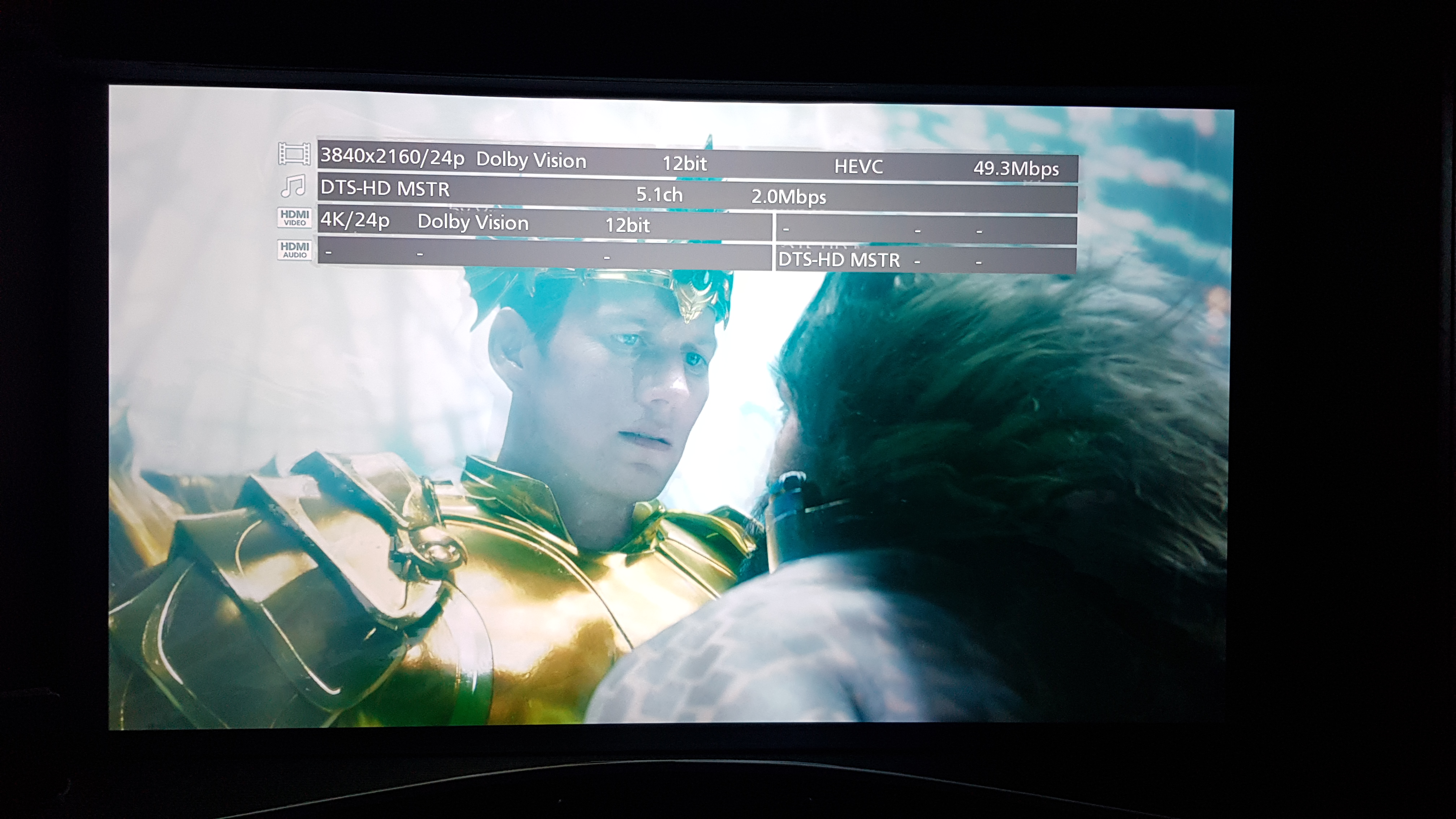

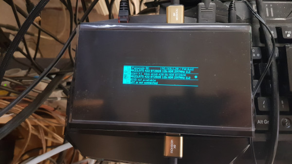

Test du HDFury Vertex 2 pour envoyer un signal Dolby Vision au Sony 760es à partir de la Panasonic 9000.
Pas super aisée la prise en main de ce petit appareil.
Mais avec l'aide de Jacko et de Domin que je remercie, j'ai réussi à faire afficher le signal LLDV sorti du lecteur dans le projo.
Il reste quelques optimisations à faire, mais globalement le résultat est bon.

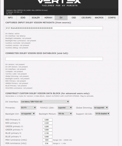

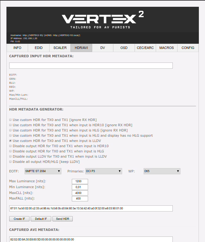

Voici les réglages faits :

L'achat de ce vertex² commence a me titiller grave depuis que je vois pas mal de mise en application....C'est pas donné non plus ...
J'imagine que le rendu en "vrai" est meilleur car là, tes photos , c'est pas terrible.
As tu essayé le vs10 pour les films non DV ?
As tu fait 2 preset différents pour max luminance 1000 (ici tu l'as mis a 1200) et 4000 ?
ps: je vois que tu as aussi configuré sur YCbCR 4:2:2.
Cela me rassure sur mon choix car je n'ai pas été en mesure sur mon 590ES de me mettre en RGB sur une diffusion HDR. (et c'est pas la limitation @30Hz car je suis en 23.976 aussi)
ps2: c'est normal le champ EDIT TX0 en 4:2:0: 8 bits ?

Polopretress a écrit:ha....
Le rendu est bien meilleur en réalité, photos prises avec le téléphone.
Le but était juste de mettre en évidence l'affichage en Dolby Vision.
Polopretress a écrit:As tu essayé le vs10 pour les films non DV ?
Non, je n'ai pas essayé le VS10, j'en ai déjà bavé pour comprendre et arriver à afficher le LLDV.
Je ne sais pas s'il faut faire deux presets différents pour les films en 1000 et 4000 Nits.
Polopretress a écrit:ps: je vois que tu as aussi configuré sur YCbCR 4:2:2.
Je dois encore retravailler les réglages...
