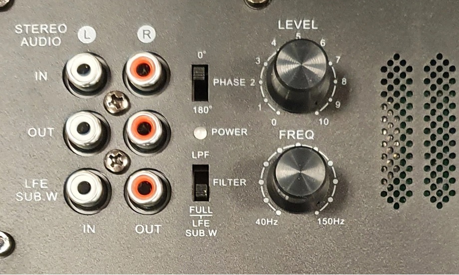

Bonjour
J'ai comme caisson de basses le Eltax SW800
Pour une utilisation Home Cinéma il faut mettre FILTRE sur quelle position ? LPF ou FULL LFE :wtf:
Il est indiqué ceci dans la notice :
FILTRE PASSE-BAS ( F.P.L.M.) / SÉLECTEUR DIRECT COMPLET ( FULL LFE ):
Lorsque L.P.F. est sélectionné, l'amplificateur est en mode filtre passe-bas, le bouton de réglage de fréquence est actif.
Lorsque FULL est sélectionné, l'amplificateur est en mode Direct.Le bouton de réglage de fréquence n'est pas valide dans cette situation.
Qui pour m'expliquer simplement :mdr:
Actuellement il est sur LPF et le bouton fréquence au max soit 150hz , volume à moitié comme indiqué sur le manuel de mon ampli Yamaha

Bon la réponse est Full LFE : dans ce cas c'est l'ampli qui règle le caisson
En LPF, le caisson rajoute des réglages pour se raccorder aux enceintes. Sauf que quand on a un ampli home-cinéma, ça n'a aucun intérêt vu que tout est intégré dedans.

Donc j'avais mis ça en LPF et mis au max la fréquence soit 150hz .... j'avais donc tout faux :mdr:
Donc en mettant en FULL le réglage de la fréquence n'a plus d'importance.... que je laisse sur 150 ou met ça à 40hz ça ne jouera pas alors ....
Car sur mon ampli yamaha le livret indiquait de mettre le potard au max ...
