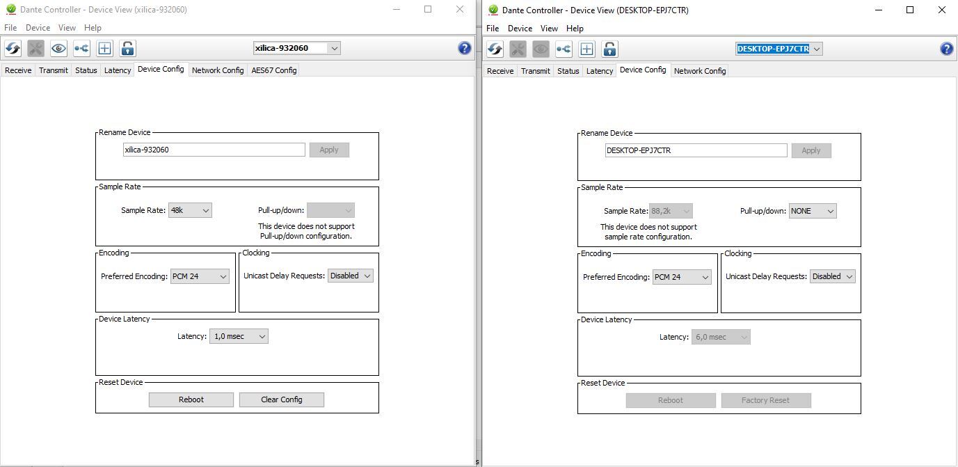

Fabien.56 a écrit:
multiroom a écrit:Egalement, que disent dans Dante Controller les onglets Device Config du PC et du Solaro ?
Je pense que tu dois mettre la même fréquence dans le Dante controler pour le Xilica et dans la conversion Roon...

Oui c'est ce qui a été fait et ça marche au top...

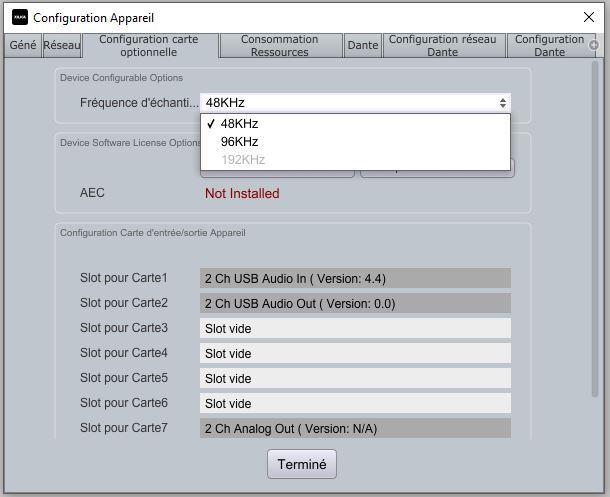

Reste à voir si je passe mon QR1 en 96 :

Bonsoir Fabien,
Je suis en 48Khz. Je n’ai jamais ressenti le besoin d’essayer le 96 KHz. Tu nous diras !

Ce que m'en disait le boss d'Interstate à la sortie du soft avec option 96 kHz (fin 2019) :
We already have beta software to go on 96K ( but then you will lose 2x2 Dante channels)
Personally I think it is only valuable if you have other equipment in the chain at this sample rate.
Suis toujours en 48k aussi, pas éprouvé le besoin de changer un truc qui marchait déjà très bien...

Fabien.56 a écrit:Reste à voir si je passe mon QR1 en 96
Passer en 96kHz implique de dégrader l'éventuelle correction FIR dans le bas du spectre : 4096 taps à 96kHz, c'est l'équivalent temporel de 2048 taps à 48kHz. Il faudra donc compenser par des corrections paramétriques.
Il n'a jamais été prouvé l'audibilité du passage à 96kHz ou plus. Par contre, on peut toujours se poser la question de choisir où faire le resampling de 44.1 à 48kHz.
