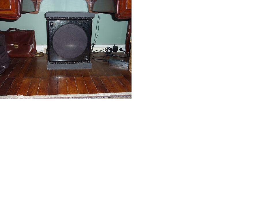

Oui, moi aussi j'ai du chercher une solution à l'instabilité sur les pointes et aux vibrations.
J'ai donc mis le caisson en sandwich entre une dalle de béton, une plaque de caoutchouc anti-vibration de 1cm d'épaisseur (vendu chez Casto pour isoler les machines à laver).
Le tout en symétrique, dessous et dessus. Comme ce n'est pas très esthétique, le tout est planqué sous mon bureau, bien au centre entre mes deux colonnes frontales.
Coté vibrations, c'est réglé et bien réglé. C'était la seule solution pour éviter qu'il danse!
J'ai fait une photo :
Je suis également passé par le serrage des vis et je vois aussi le voyant bleu faire ce qu'il veut ...
Par contre, moi je n'ai pas (encore) eu le problème de contact sur la prise LFE XLR que j'utilise en liaison avec le DCX.

Effectivement c'est une solution radicale et efficace !
Je vais penser à ça si la solution graisse marche pas, mais bon j'aimerai assez préserver l'esthétique du caisson : c'est un peu tout ce qu'il reste à son crédit ...
Sinon je viens d'avoir une idée pour éviter au maximum que le caisson perde son réglage : coller un petit onduleur sur sa prise électrique pour éviter la rupture de courant. Après pour ce qui est du DCX2496, vu le prix de la bête, autant acheter un autre caisson en ce qui me concerne ...
