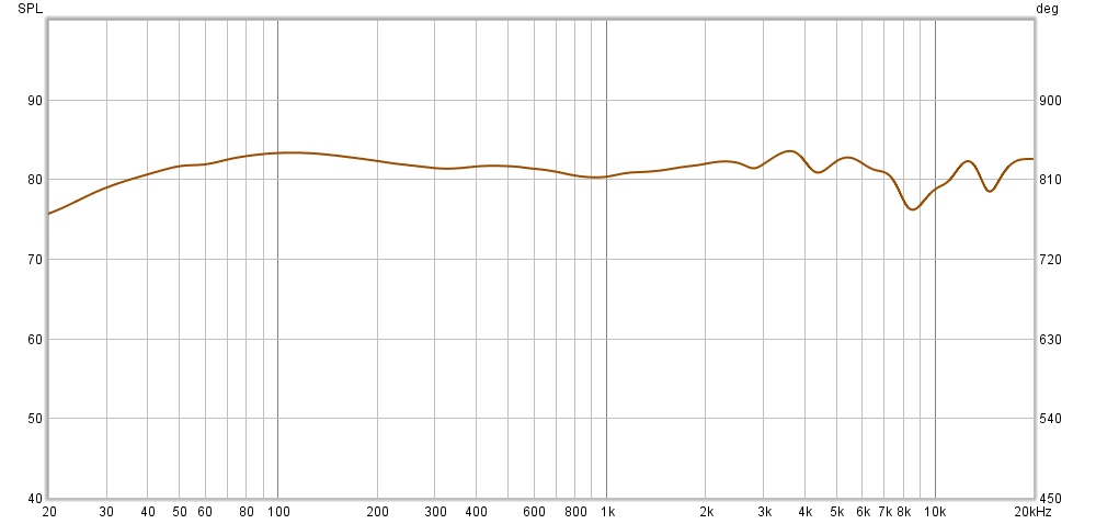

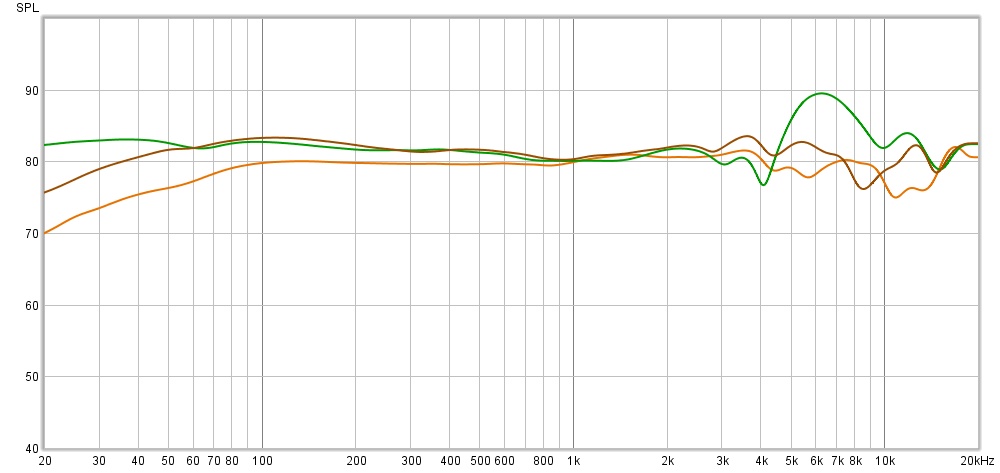

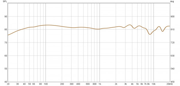

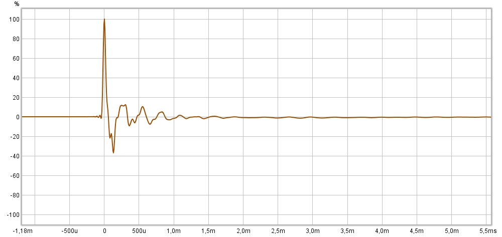

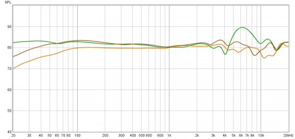

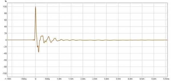

Message » 07 Sep 2022 12:43
Côté mesures :
RF :
RI :
comparaison des trois casques : vert DT900proX, marron ATH-R70x, orange HD600
calibration à 1khz 80dB, échelle 60dB lissage psycho-acoustique.

La traduction ou l'interprétation des 2 courbes donnerait quoi ?
Archi
Messages: 7614
Inscription Forum: 08 Mar 2002 2:00
Message » 08 Sep 2022 21:17
Le DT990 Pro X est comme dirait Julien "un champion" mais sur la bande de 20 Hz à 2 kHz, alors que le DT1990 Pro présente quelque chose de moins monotone, mais pas très problématique.
Entre 2 kHz et 4 kHz, qui correspond à une octave dans l'aigu, le DT900 Pro X pose problème alors que le DT1990 est sensiblement dans les mêmes orientations qu'un R70X ou un HD600 et ça s'entend.
Ensuite, les deux Beyerdynamic se rejoignent sur la zone d'"air" ou champ diffus comme l'exprime Julien, que l'on peut trouver un peu excessive, mais sur beaucoup d'enregistrements bien faits cela n'altère pas le rendu.
De mon point de vue, la pente entre 2 et 4 kHz crée l'acidité perçue par Julien.
A l'écoute le DT1990 surclasse le DT900 (heureusement pour Beyerdynamic).
