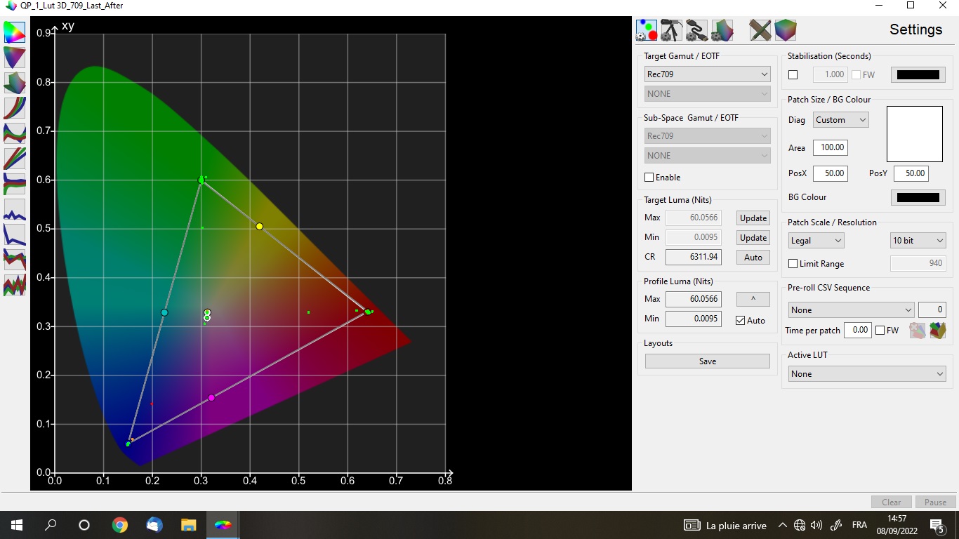

Voici un exemple de calibrage avec ColourSpace, en Rec709 avec les paramètres suivants:
JVC
User 2
Lampe Milieu
Control Dynamique Arrêt
Contraste -2
Luminosité 8
Profil Couleur Arrêt
Réglage couleur Arrêt
Temp.Couleur Forte Luminosité
G -68
B-49
En dessous de 15 les mesures sont aléatoires...

Fre.Mo a écrit:les résultats semblent très bon. Venant d'un Sony je ne me rends pas compte si les corrections à -68 et -49 sont grandes ou pas?
Il ne faut corriger que les gains du blanc? et pas les Offsets?
Oui c'est ça.
ColourSpace fera le reste.
J'ai beaucoup de correction RVB car je suis en Forte Luminosité. Hors correction j'ai 103Nits sur un écran tissé gain 1 de 3m de base.
En 7500K ou 6500K il y aura moins de correction.
Mais il faut essayé d'utiliser le moins possible les préréglage du Vidéoprojecteur.
Après tu peux jouer sur l'ouverture pour avoir 50Nits.
perso je laisse le maxi de luminosité.

ysati a écrit:ColourSpace fera le reste.
comment? tu fais une 3D LUT que tu injectes dans un scaler après?
Fre.Mo
Messages: 5324
Inscription Forum: 19 Déc 2002 10:42
Localisation: Corse
Message » 09 Sep 2022 0:17
Oui la 3D Lut est dans ColourSpace ou on peut éventuellement la modifier.
Ensuite on la télécharge dans un cms du scaler en l'occurrence le Radiance.
