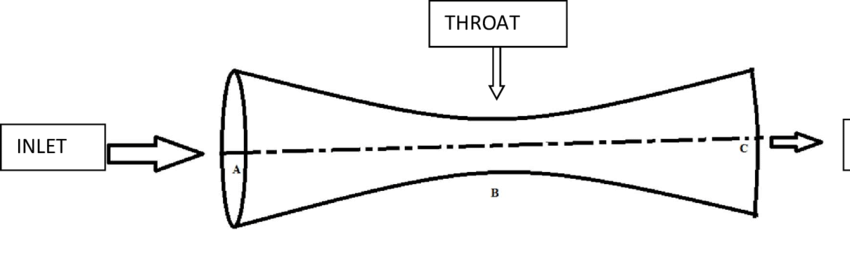

Rascalito a écrit:Merci PVRX pour la doc. ça se lit à tête reposée... :wink:
Je me joins au rascal pour te remercier pvrx; on peut se contenter de lire les conclusions; on y apprend que les évents à trompette courte sont moins performants que les évents type tuyère à rayon de courbure passant de façon douce de convergent à divergent (haeliatus alike):
bon évent.png (19.22 Kio) Vu 550 fois

Oui mais selon le profil le régime turbulent arrive plus ou moins rapidement en fonction de la vitesse d'écoulement, il est donc impossible de donner un chiffre précis pour tout les cas de profil d’évent.
