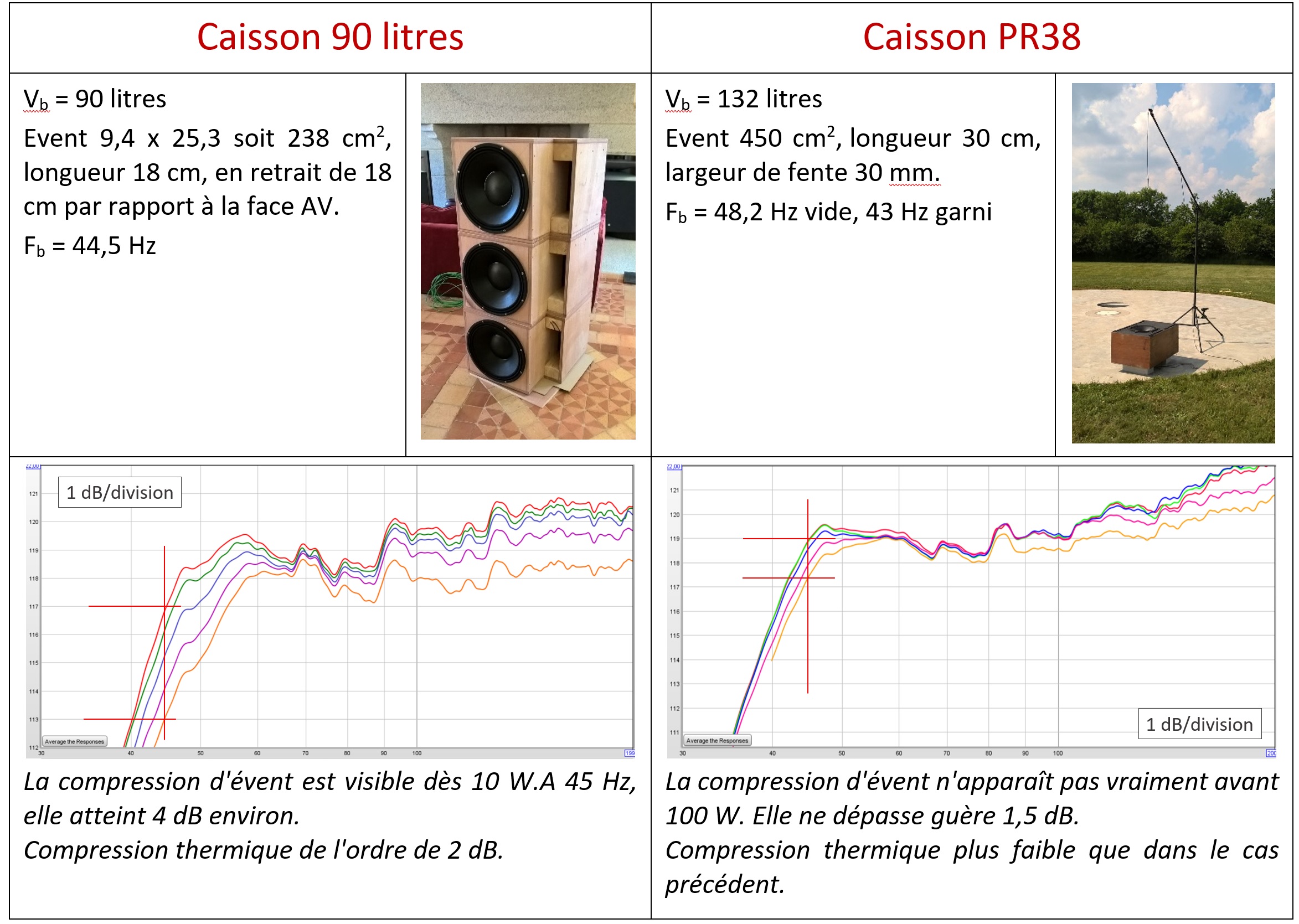

Message » 25 Oct 2022 12:11
Ce qui est certain, c'est qu'on a toujours intérêt à maximiser la section d'évent, dans la mesure de sa faisabilité (longueur) et de son acceptabilité. Ce qui repousse l'audibilité des bruits d'écoulement.
En réalité, ce qui pose problème, ce n'est pas tant les bruits "d'écoulement" que ceux qui résultent de l'apparition de "turbulences", phénomènes instationnaires qui colonisent progressivement la zone centrale de l'évent lorsque la puissance augmente.
Celui-ci a ainsi de plus en plus de difficulté à jouer son rôle et la bande passante se raccourcit quand le SPL augmente. C'est ce que j'appelle, peut-être improprement, la compression d'évent.
Ci-dessous, à titre d'illustration, des mesures effectuées sur des caissons différents, certes, mais qui se différencient surtout par la section d'évent, 238 cm2 pour l'un, 450 cm2 pour l'autre.
Les mesures, effectuées avec un 1", sont effectuées à 1W, 10W, 100W, 500W et 1000W.
Une "bonne" façon de limiter le phénomène est intuitivement d'éviter des discontinuités dans les changements de section. On peut à moindre coût réaliser des profils plus favorables, tels que ci-dessous (pièces issues de tournage rapportées sur un tronçon PVC).
Pas retrouvé les mesures, malheureusement...
Antoine évent 2.jpg (62.03 Kio) Vu 432 fois
On lira également avec intérêt les docs joints.
