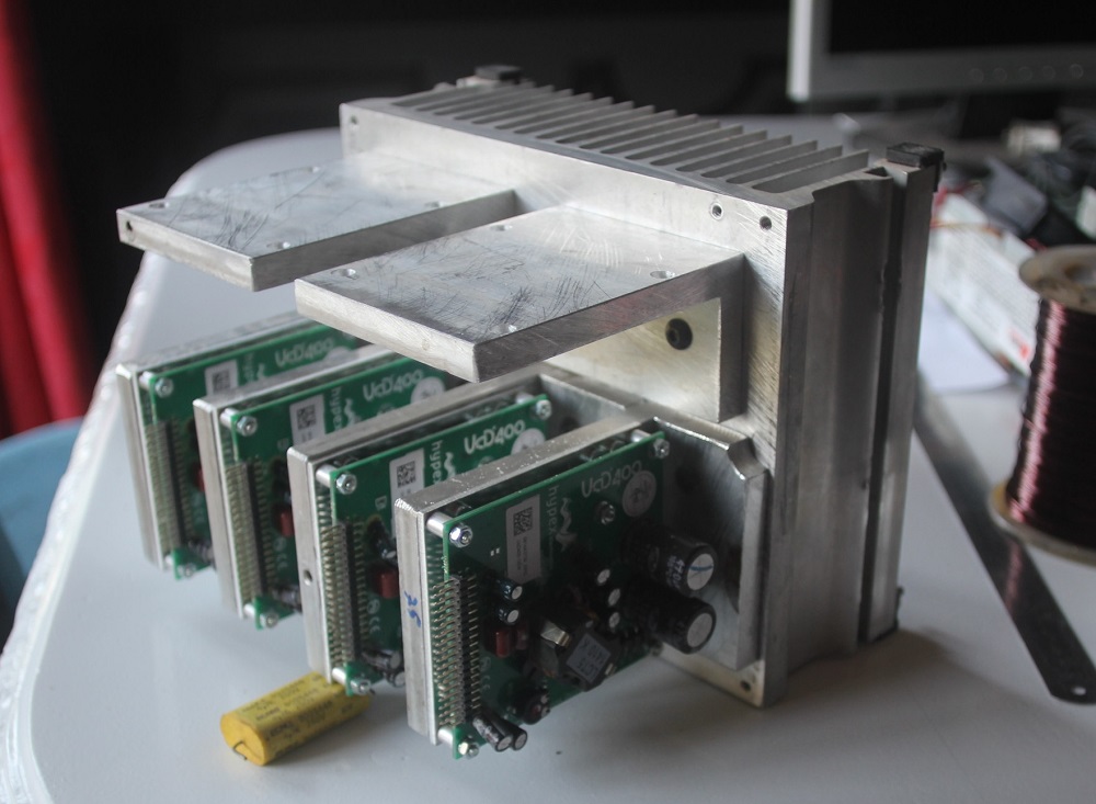

Pour commencer, la partie dissipation thermique (sur la photo manque encore 2 hypex en cour de commande):
Réalisé a partir de cornière de 10mm et d'un radiateur récup dans un onduleur batterie pour pc

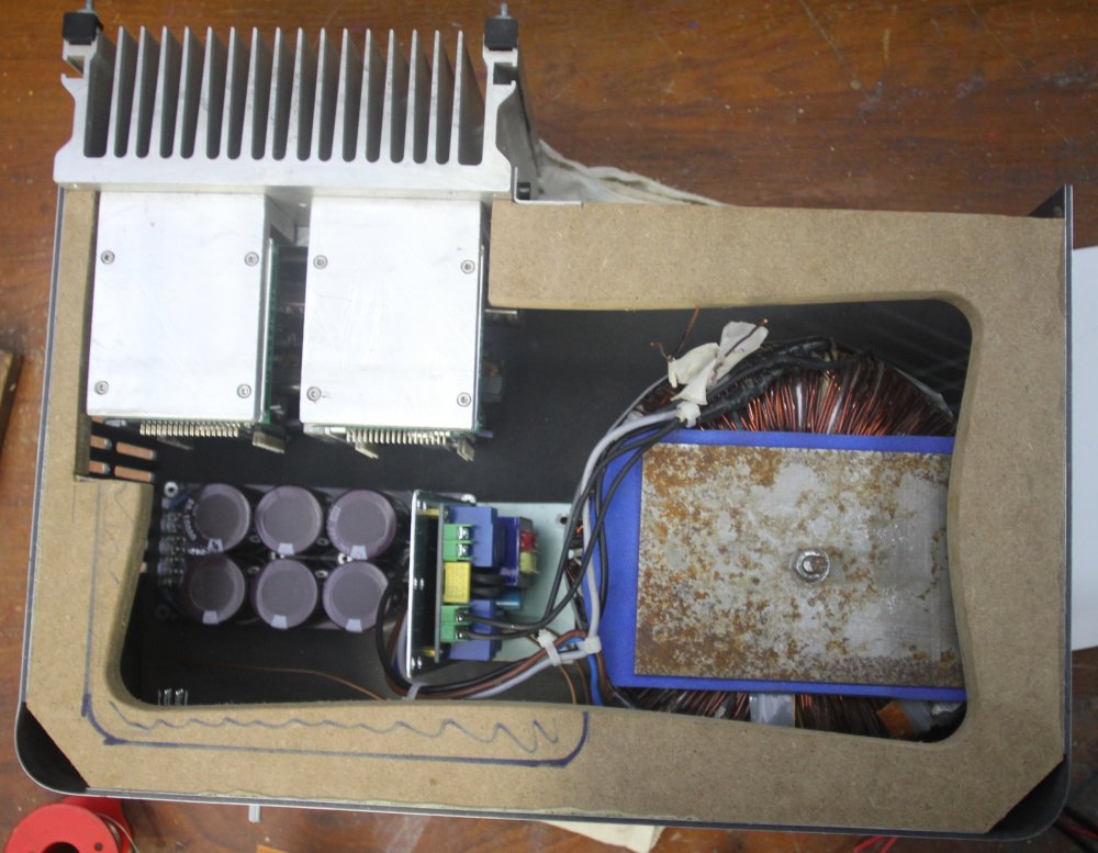

Suite:
Je pars sur la base d'un début de boitier que l'on ma donné (merci Kris)
La place est un peu juste a l’intérieur mais tout passe,
La cause à 6 Hyper et un transfo de récup modifié (rajout bobinage sur primaire, rajout de 2 petits secondaires de 9v et 3.8v, et il doit bien faire 1500w)
A l’arrière rajout d'une petite sortie 12dc pour alimenter un MiniDsp
je réfléchi pour un vumètre matrice led derrière un plexi sombre (le vumètre a aigille est un prêt afin de boucher le trou)
Pour la connectique sur les Hypex j'ai tésté de souder les fils en 1.5² directe sur des petites barrette, c'est pas le top, a refaire autrement.

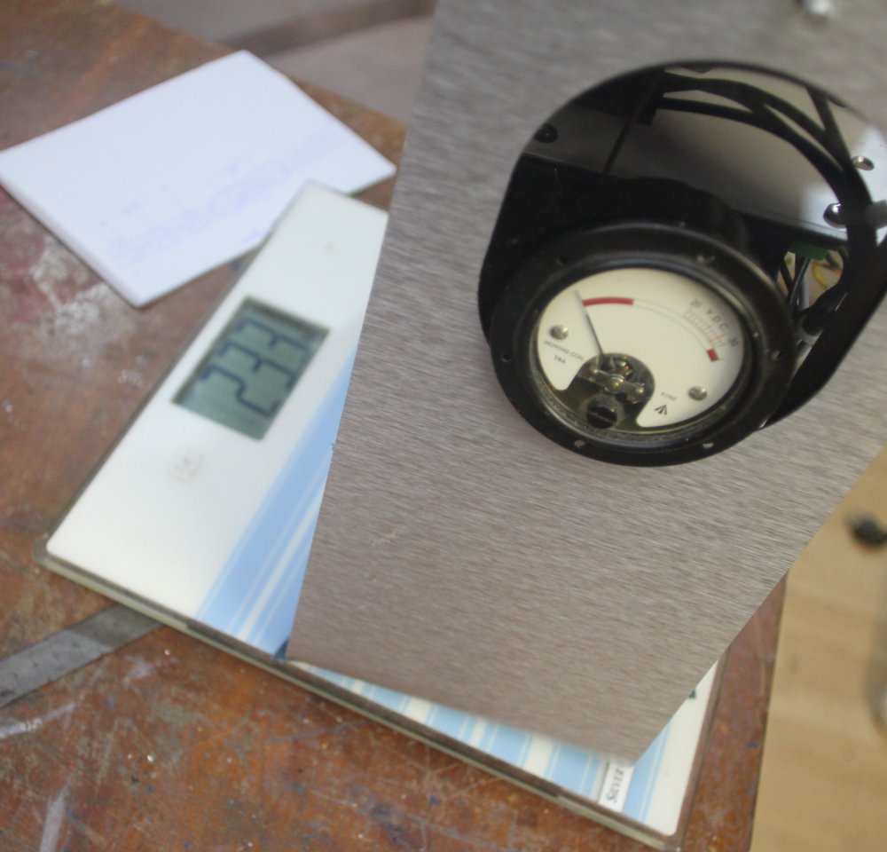

et pour finir un tour sur la balance...........23.3kg...........

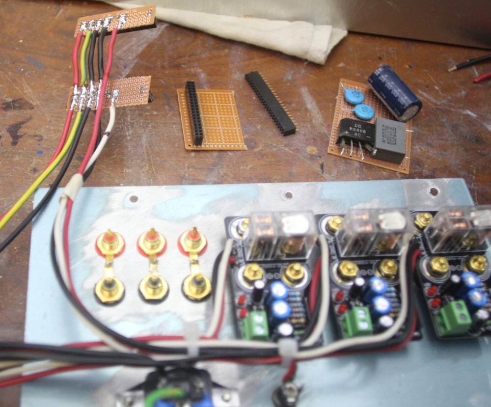

petite modif:
En soudan les barrettes de connecteur sur des petits circuits pré-percé, c'est plus solide et propre. (encore les 4 autre a faire)

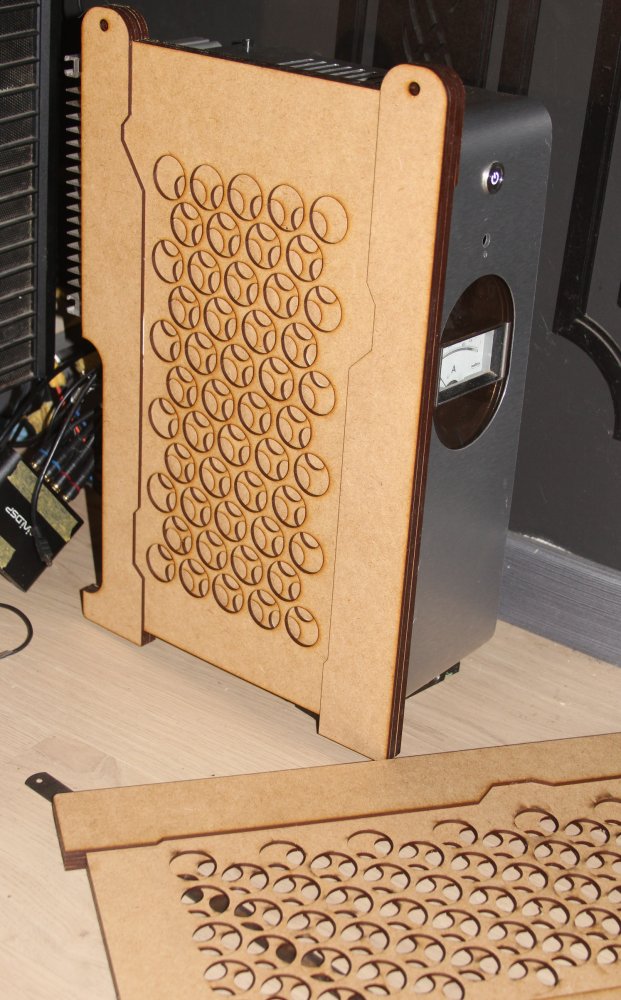

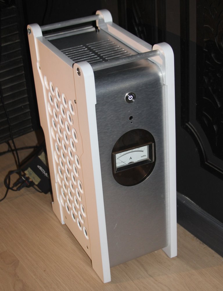

Cette aprèm découpe au laser des 2 cotés de l'ampli (en MDF 3mm).
Je me suis inspiré des faces des i-mac Pro 2019.
d'un coté le maillage reste ouvert pour la ventilation.
en haut il y aura 2 poignées pour la manutention (environ 25kg fini).
Par contre avec cette méthode de "multicouche" y a pas mal de finition pour les tranches.

Ahhhhhhh joli, j'avais pas vu !
Ca va pas mal un Laser CO2.
Tu peins tout de la même couleur ?
Un dégradé Noir----->Gris ?
Tu installes une ventilation forcée ?

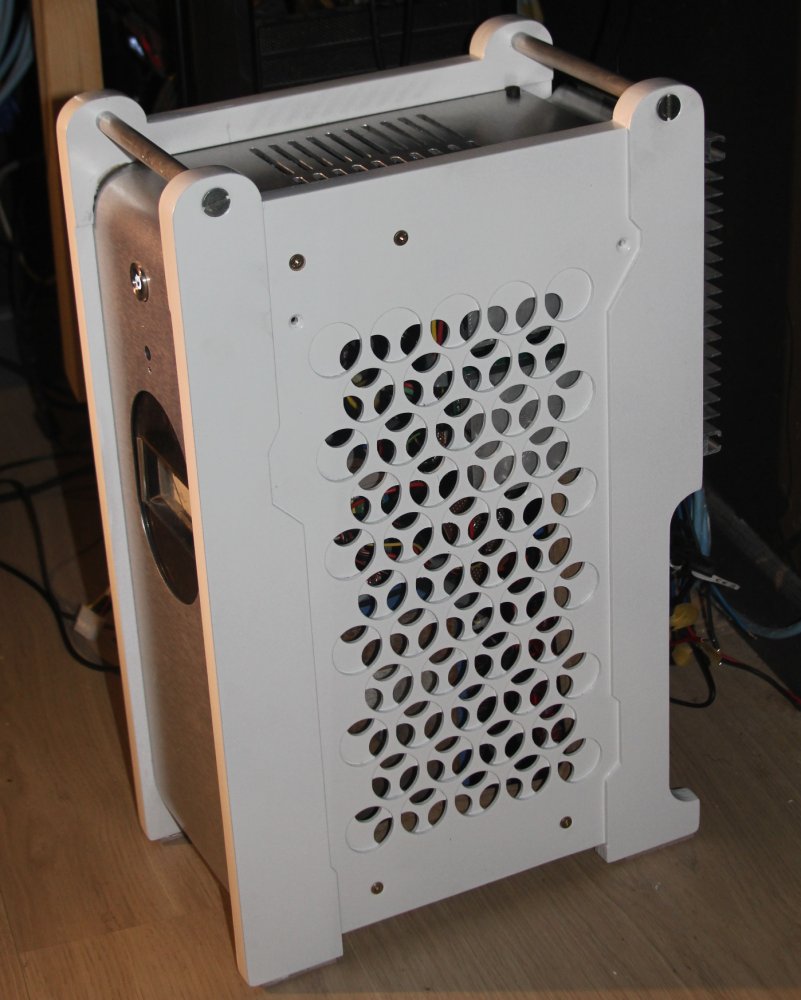

Boitier presque fini:
C'est loin d’être parfait, erreur de perçage, défaut sur peinture.... mais au moins il est fermé avec un style incomparable
Pas de ventilo en plus
Reste à branché le vumètre et faire sortie extérieur 5 ou 12v (alimentation du miniDSP et....) ç'a évite un ou des transfo de plus sur la multiprise
Sinon en info supplémentaire sur la découpe: cnc Laser fait maison avec un tube co² de 90w, temps de découpe pour toute les couche environ 1h

Ca rend super en photo ! Beau boulot !

Superbe boulot, chapeau
Suggestion, mets les mêmes vis éventuellement raccourcies aux erreurs de perçage, on n'y verra que du feu ! Encore bravo...
