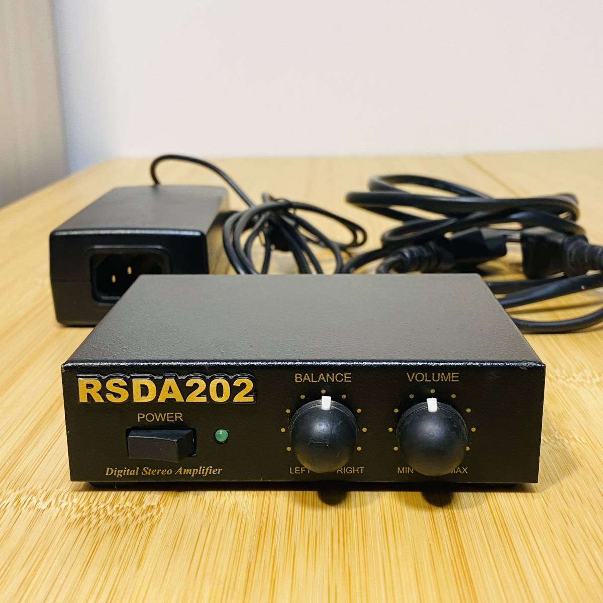

Dans l'autre vidéo , il compare un monstre
et un bidule
qui doit coûter 50 € :
Il prétend que , dans un essai en aveugle avec quatre personnes , quatre ont trouvé meilleur le RSDA
Cela dit , aucune précision sur cet essai : méthode , rdt des enceintes , puissance en watts utilisée , etc .
Il insiste sur l'extrême importance de la qualité de conception du bouton de volume .
:et un bidule
qui doit coûter 50 € :Il prétend que , dans un essai en aveugle avec quatre personnes , quatre ont trouvé meilleur le RSDA
Et il considère , données techniques à l'appui , que les amplis très puissants ne peuvent pas donner de bons résultats à faible puissance .

philou3 a écrit:
Dans l'autre vidéo , il compare un monstre[...] et un bidule
Il prétend que , dans un essai en aveugle avec quatre personnes , quatre ont trouvé meilleur le RSDA.
L'essai n'est pas de l'auteur des vidéos et il ne prétend rien : il ne fait qu'évoquer une expérience en aveugle menée par d'autres en 2004 et qui, dit-il, a fait grand bruit au Japon. Il critique (au sens noble du terme) cette expérience en relevant que le RSDA avait peut-être une impédance de sortie relativement élevée, notamment dans le grave et l'aigu (facteur d'amortissement trop faible à ces fréquences), de sorte que l'interaction entre l'amplificateur et l'enceinte a produit un effet de "loudness" (augmentation du grave et des aigus par rapport au médium) qui a plu aux auditeurs lors de cette expérience. Le même phénomène qui explique en partie le son des amplificateurs à tubes, dont l'impédance de sortie souvent élevée due aux transformateurs de sortie fait que leur courbe de réponse n'est pas plate, mais qu'elle suit plus ou moins bien la courbe d'impédance des enceintes qui sont branchées dessus...
Un marque française, Stormaudio, aujourd'hui disparu, avait ainsi fabriqué des amplificateurs sur lequel l'impédance de sortie était réglable à l'aide d'un potentiomètre. Nul doute qu'avec certains réglages, on pouvait entendre clairement une modification de la courbe de réponse en fonction de la courbé d'impédance des enceintes.
Moins du bouton (qui n'est qu'un morceau de plastique ou de métal
Il n'est pas le seul : de tout temps, depuis le début de la hifi, c'est un circuit extrêmement important qui a toujours signé les meilleurs électroniques, préamplificateurs ou amplificateurs intégrés. La raison est que de très faibles différences de niveau entre le canal de gauche et le canal de droite d'un appareil stéréo sont discernables et interprétées comme une différence de qualité quand elles ne sont pas si grandes qu'elles modifient la position des sources virtuelles dans la scène sonore. J'en ai moi-même fait l'expérience sur bruit rose chez Igor Kirwood : une différence aussi faible que 0,2 dB était clairement audible comme une différence de couleur sonore du bruit rose. Deux préamplificateurs comparés à niveaux grossièrement alignés ont été discernables l'un de l'autre chez moi par plusieurs personnes jusqu'à ce que la balance entre les deux canaux de l'un des deux deux soit corrigées. Syber a déjà raconté sur le forum comment il a repéré des différences de 0,2 dB entre canaux en écoute en aveugle.
Douglas Self (un célèbre électronicien) rappelle dans ses livres que pour éviter ces défauts, la BBC (la radio publique anglaise) a très tôt employé (années 50) des contrôles de volume à résistances à plots multiples pour la stéréo en raison de la précision de l'équilibre entre les deux canaux qu'on pouvait obtenir avec cette technique. Quand on ne pouvait pas se payer ce luxe, on recourrait au potentiomètre de la meilleure qualité possible. Les fabricants japonais ont beaucoup fait pour réaliser des composants de ce type (voir cette vidéo de Jipihorn, où il test un ALPS RK40, réputé être l'un des tout meilleur potentiomètre jamais fabriqué : https://www.youtube.com/watch?v=3bcUm_NrZsM ).
Les amplis intégrés japonais ou les préamplificateurs de haut-de-gamme des années 70 aux années 90 mettaient souvent en oeuvre ce genre de potentiomètres ou des concurrents analogues (de marque Matsushita/Technis ou TKD) et c'est l'une des raisons qui fait que ces appareils ont encore beaucoup de valeur, même aujourd'hui.
