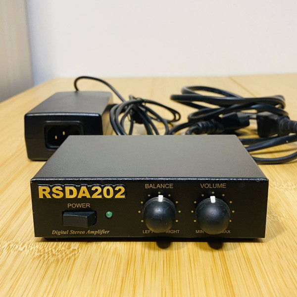

Dans l'autre vidéo , il compare un monstre
et un bidule
qui doit coûter 50 € :
Il prétend que , dans un essai en aveugle avec quatre personnes , quatre ont trouvé meilleur le RSDA
Cela dit , aucune précision sur cet essai : méthode , rdt des enceintes , puissance en watts utilisée , etc .
Il insiste sur l'extrême importance de la qualité de conception du bouton de volume .
Et il considère , données techniques à l'appui , que les amplis très puissants ne peuvent pas donner de bons résultats à faible puissance .
:et un bidule
qui doit coûter 50 € :Il prétend que , dans un essai en aveugle avec quatre personnes , quatre ont trouvé meilleur le RSDA

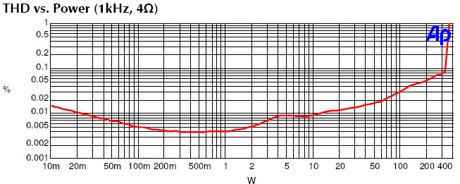

philou3 a écrit:Il prétend que , dans un essai en aveugle avec quatre personnes , quatre ont trouvé meilleur le RSDA.
Ce n'est pas étonnant mais comme tu le dis,
philou3 a écrit:Cela dit , aucune précision sur cet essai : méthode , rdt des enceintes , puissance en watts utilisée , etc .
philou3 a écrit:Et il considère , données techniques à l'appui , que les amplis très puissants ne peuvent pas donner de bons résultats à faible puissance .
Ca par contre c'est facilement démontrable.
Un ampli a une plage de fonctionnement optimale dans laquelle il sera à l'aise avec une disto très faible.
On sait que plus on augmente le volume plus la disto va augmenté, mais ce n'est pas linéaire comme courbe.
Par exemple, un UCD400 de Hypex - courbe de THD en fonction de la puissance.
Bon, l'humain supporte assez bien la disto faible et ne l'entend généralement pas, c'est à partir de 1% que l'on estime commencer à être dérangé.
Mais ici, on voit que la zone où il est le plus performant en terme de THD c'est entre 100mW et 2W ... bon on est très bas en disto.
Mais on voit surtout que sur de la très faible puissance la THD remonte. L'exemple n'est pas très représentatif, mais sur des très gros ampli, il est très possible d'avoir des THD assez forte en faible puissance, puis d'avoir une baisse drastique en montant le volume, et avoir une remonté de la THD progressive et / ou brutale quand on arrive à forte puissance.
Mais généralement, la courbe ressemble très souvent à ce qui est représenté juste là avec l'UCD

Ah bah un bel exemple avec le Crown XLi 800 - https://www.audiosciencereview.com/foru ... view.9420/
La disto la plus faible est entre 100 et 200W !
A faible puissance il est pas bon ! (c'est pas ce pour quoi il est prévu à la base non plus ceci-dit)

Dagda a écrit:Ah bah un bel exemple avec le Crown XLi 800 - https://www.audiosciencereview.com/foru ... view.9420/
C'est une courbe de THD+N et ce genre de courbe est dominée par le N dans sa phase descendante, par le THD dans sa phase montante.
Si deux amplis ont le même niveau de bruit, il y a de fortes chances qu'ils "sonnent" pareil a bas niveau, quel que soit leur puissance max.
- boXem | audio
- Pro-Fabricant
- Messages: 805
- Inscription Forum: 13 Oct 2020 10:56
- Localisation: Quelque part entre Thionville et le Luxembourg
Ah en effet c'est la THD+N !
Ceci dit, si c'est le bruit qui domine en basse puissance, ça doit être un beau bordel
Mais bon c'est un Crown XLi, c'est pas fait pour écouter à faible volume.

philou3 a écrit:
Dans l'autre vidéo , il compare un monstre[...] et un bidule
L'essai n'est pas de l'auteur des vidéos et il ne prétend rien : il ne fait qu'évoquer une expérience en aveugle menée par d'autres en 2004 et qui, dit-il, a fait grand bruit au Japon. Il critique (au sens noble du terme) cette expérience en relevant que le RSDA avait peut-être une impédance de sortie relativement élevée, notamment dans le grave et l'aigu (facteur d'amortissement trop faible à ces fréquences), de sorte que l'interaction entre l'amplificateur et l'enceinte a produit un effet de "loudness" (augmentation du grave et des aigus par rapport au médium) qui a plu aux auditeurs lors de cette expérience. Le même phénomène qui explique en partie le son des amplificateurs à tubes, dont l'impédance de sortie souvent élevée due aux transformateurs de sortie fait que leur courbe de réponse n'est pas plate, mais qu'elle suit plus ou moins bien la courbe d'impédance des enceintes qui sont branchées dessus...
Un marque française, Stormaudio, aujourd'hui disparu, avait ainsi fabriqué des amplificateurs sur lequel l'impédance de sortie était réglable à l'aide d'un potentiomètre. Nul doute qu'avec certains réglages, on pouvait entendre clairement une modification de la courbe de réponse en fonction de la courbé d'impédance des enceintes.
