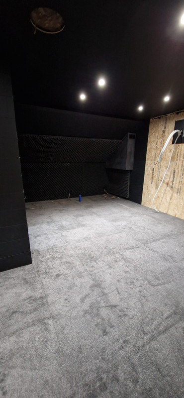

Bonjour à tous.
Voici des news de l'avancée des travaux.
Mise en place des spots philips hue
Pose de mousses acoustiques à l'avant de la pièce
Fixation des prises électriques et des caches câbles
Ponçage escalier et 3 couches de vitrificateur
Prochaine étape, pose des dalles de moquette, j'ai également été livré par swall pour mes profilés tissus tendu et du moleton..

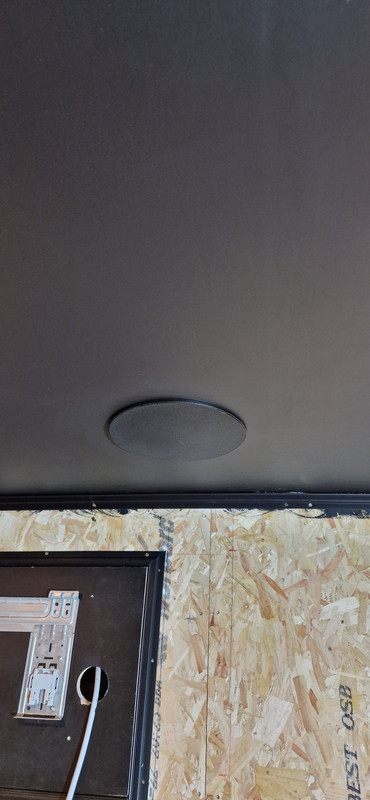

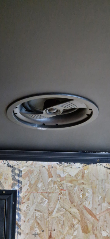

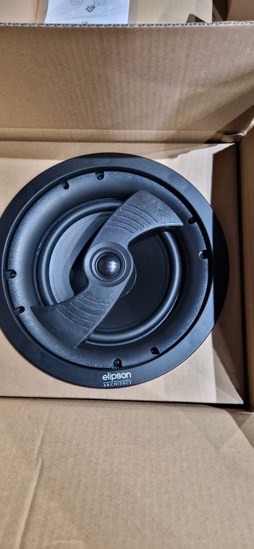

Bonjour tout le monde,
Évolution des travaux.
Achats des enceintes suround et centrale.
Pose du moleton 1cm et tissu tendu.
Pose du ruban Led arrière salle.
Le moleton est relativement facile à placer, pour le tissu ce n'est pas que c'est hyper compliqué mais cela demande pas mal de patience.. Mais le résultat est très bon.
Voilà, plus qu'à attendre l'installation de la toile dans une dizaine de jours.. Ça diminue..

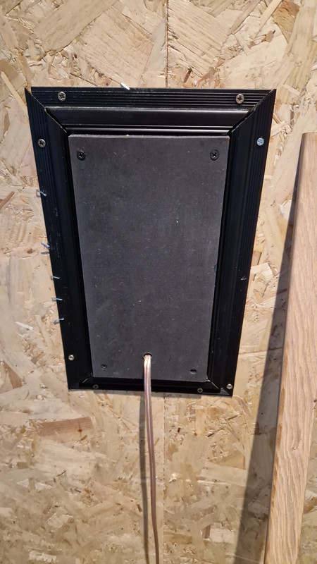

Salut belle réalisation c'est quand même du taf tout ça.
Je suis aussi en train de faire mes combles. Déjà côté chambre et après ma salle. Une question pour les baquette swall pour les rampants tu as mis des baguettes mural ou spécial plafond ? Je pense que des murals suffis nan ?
- Boudboud57
- Messages: 237
- Inscription Forum: 19 Fév 2018 21:05
Salut, juste les profilés murale pour moi. Je n'ai mis du tissus que sur les murs, rien au plafond. Oui c'est du boulot mais vraiment je me suis bien amusé ...
