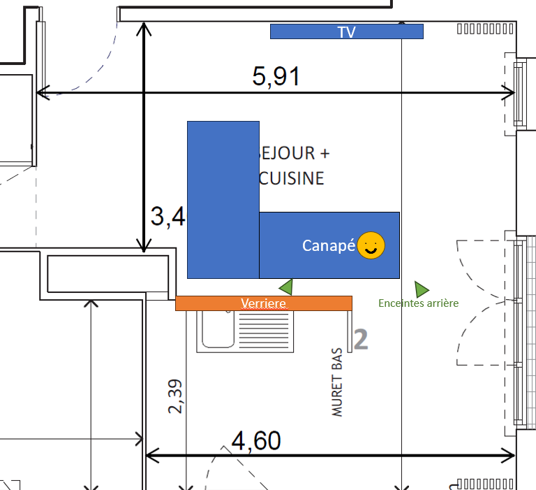

Possédant actuellement une barre de son Samsung hw-q60r/zf avec un kit d'enceintes arrières, je veux profiter des soldes actuelles pour tenter l'aventure Home Cinéma.
Pour commencer : le lieu
Je suis en appartement, donc je reste ultra raisonnable sur les basses (donc le caisson de basse "un peu faiblard" n'est pas forcément un point négatif pour moi :lol: )
Je regarde la TV dans mon salon ouvert sur la partie cuisine (avec une verrière) et sur le couloir. La partie salon + cuisine fait environ 30m², mais la "partie TV" un peu moins de 15m².
Un peu moins de 3m de recul de la TV (65").
Petit schéma de la situation :

Petit projet sympa ! Point de départ permettant d'évoluer dans le temps, disposition cohérente, c'est bien pensé. Pour les enceintes, à ce prix, l'ensemble proposé est convaincant, sur le papier. Bien vu.
L'ensemble SIB & co est également intéressant, rapport qualité prix correct et caisson raisonnable (mais pas exceptionnel) dans le contexte envisagé.

De mon expérience maintenant ancienne, c'est déjà galère de faire fonctionner correctement un ensemble 5.1 dans un local "à vivre", la pièce ayant des contraintes acoustiques aléatoires. Les prix proposés sur l'entrée de gamme ne font qu'ajouter des difficultés, les enceintes étant construites à l'économie. Tout est affaire de budget. Je suggère fortement d'aller faire des écoutes avant tout choix.
