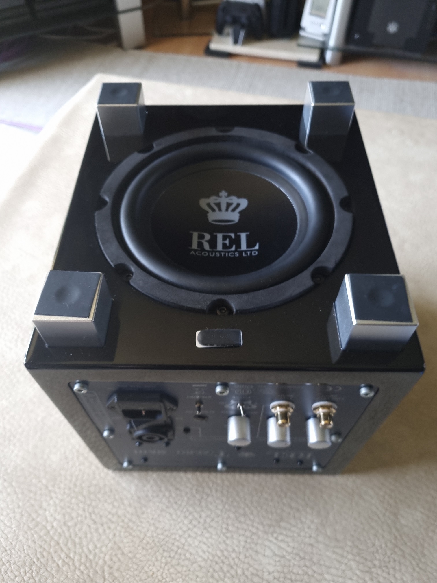

Le caisson de basses REL Acoustics T-Zero MKIII est le modèle le plus compact de la gamme T proposée par le célèbre fabricant Gallois.
De conception close, le caisson de basses REL Acoustics T-Zero MKIII adopte un coffret renforcé anti-vibration qui accueille un haut-parleur à long débattement de 165 mm de diamètre à membrane en aluminium. Orienté vers le bas afin de faciliter le placement du caisson grâce à un rayonnement omnidirectionnel des ondes sonores, ce dernier est piloté par un module d'amplification en classe D d'une puissance de 100 watts RMS.
Côté connectique, le caisson de basses REL Acoustics T-Zero MKIII est fort bien pourvu puisqu'il adopte une entrée bas niveau RCA mono, une entrée spécifique LFE RCA et une entrée haut-niveau stéréo. Comme sur tous les caissons de basses REL Acoustics, celle-ci est au format Speakon, un connecteur issu du milieu professionnel où il est très apprécié pour sa robustesse, sa simplicité d'utilisation et son système de verrouillage anti-arrachement. L'utilisation de la connectique haut-niveau est fortement recommandée par REL Acoustics parce qu'elle permet d'envoyer exactement le même signal aux enceintes et au caisson. À cet effet, le fabricant fournit un câble spécifique de 10 mètres de long, le mode d'emploi proposant de nombreuses illustrations de connexion, en fonction du type d'amplificateur utilisé.
Afin d'ajuster au mieux les performances du caisson de basses REL Acoustics T-Zero MKIII à votre système, vous pouvez paramétrer manuellement le réglage de la phase (0 ou 180°), la fréquence de coupure haute (de 30 à 120 Hz) ainsi que le gain. On note au passage que le gain pour les entrées haut et bas niveau est indépendant du gain de l'entrée LFE, ce qui permet de conserver deux réglages distincts pour un usage hi-fi et home-cinéma. Enfin, en plus de l'interrupteur général d'alimentation, on trouve un commutateur pour activer ou non le mode économie d'énergie qui autorise la mise en veille automatique du caisson lorsqu'il n'est plus sollicité.
À l'écoute, même s'il ne descend pas aussi bas que certains modèles concurrents, le REL Acoustics T-Zero MKIII séduit pas ses basses denses, profondes et d'une belle définition. Le module d'amplification numérique contrôle parfaitement la course du haut-parleur, avec un sens du rythme et une réactivité remarquables. Que ce soit sur la bande son des Avengers ou sur un concert rock, le surcroît de basses qu'il apporte à un pack d'enceintes compactes transfigure complètement l'écoute qui gagne alors en profondeur et en réalisme.
Grâce à ses mensurations extrêmement contenues - 26 cm d'arête seulement - le caisson de basses REL Acoustics T-Zero MKIII vous offre l'opportunité d'optimiser vos écoutes hi-fi et home-cinéma avec des basses puissantes et vivantes, même si votre pièce d'écoute est de taille modeste. Sa très belle finition laquée contribue à faciliter son placement puisque vous prendrez plaisir à l'exhiber dans votre salon tant il est élégant et discret.
