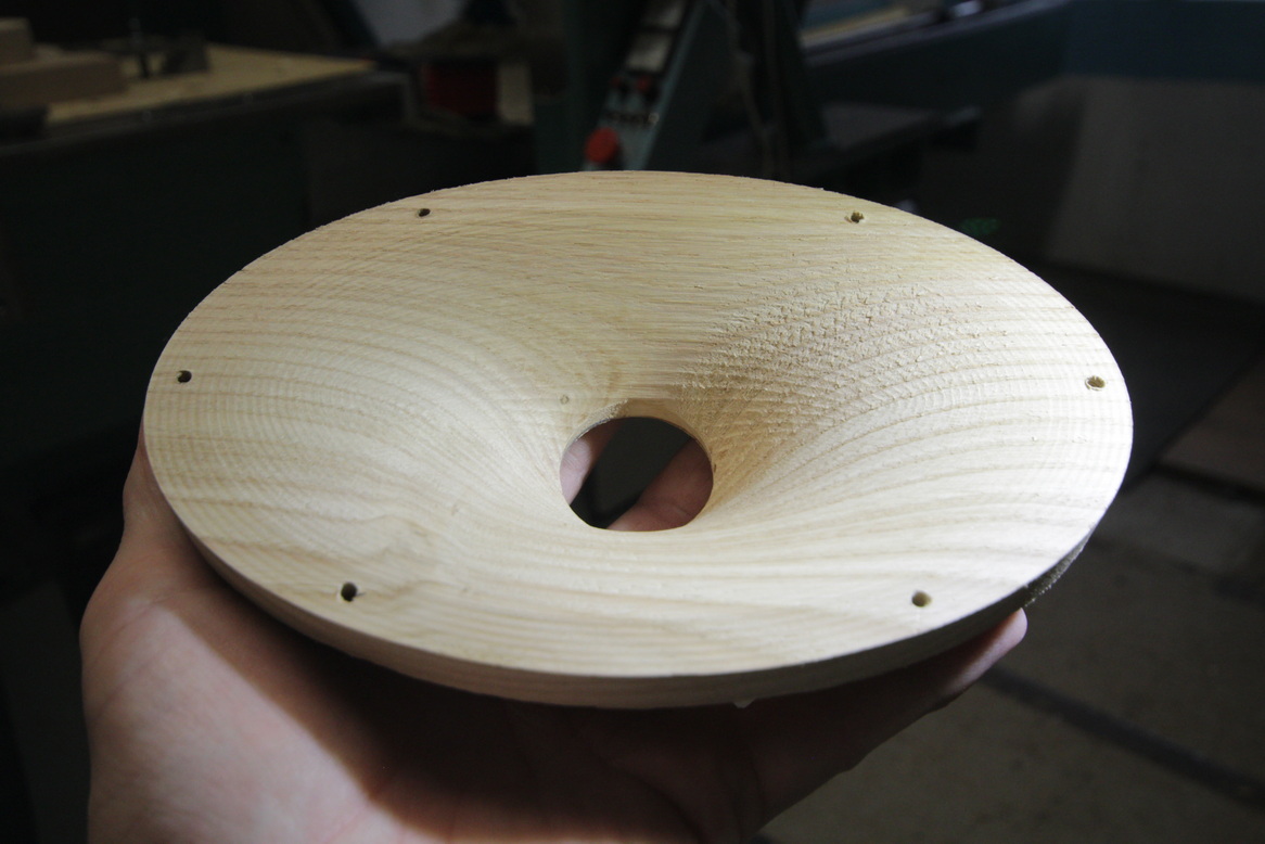

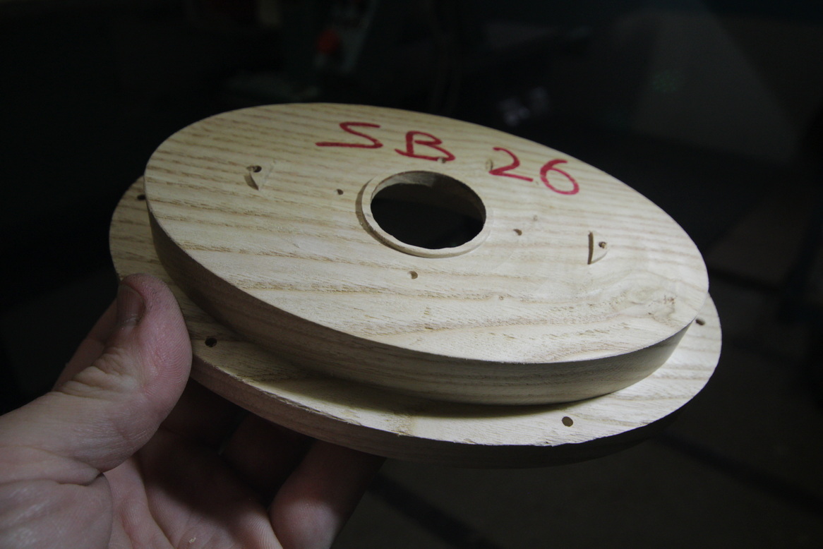

Ne me parlez plus de waveguide !
3 jours pour en fabriquer 6 !
Faut usiner des deux cotés, recentrer, adapter, ajuster, j'ai galéré. Je ne pensais pas avoir besoin d'usiner le petit bord à l'arrière. Ben c'est nécessaire pour ne pas appuyer sur les fils de la bobine. :roll:
Le petit foret de 2mm ne descend pas droit sur 35mm ! Donc le centrage n'est pas bon quand on retourne et fixe avec ces trous ! :zen:
N'oubliez pas que je suis une quiche en 3D ; j'ai pas l'habitude.

Message » 28 Aoû 2023 19:06
Oui obligatoire. On a vu sur la bounty

Dagda a écrit:Où alors tu fournis les fichiers 3D :hehe:
C'est Somasonus, j'ai rien fais ! Juste recopié et adapté, avec l'aide d'un pote pour virer les trous de fixation.
