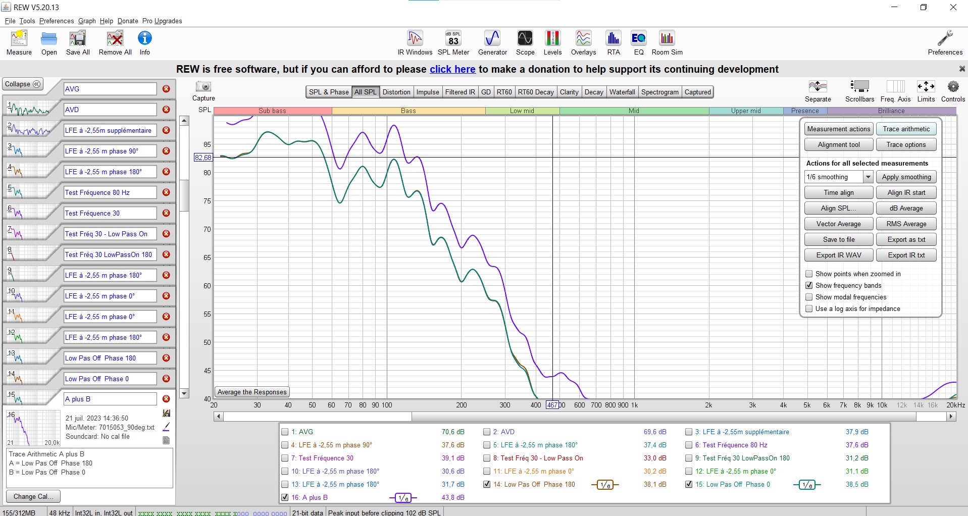

Bon je viens de remplacer l'ampli de mon 1x12 pour passer à la version Edge.
Pas de bol, le bouton Phase ne sert à rien !
La somme de 0 + 180° = +6dB !
J'ai contacté XTZ, on va voir ce qu'ils racontent

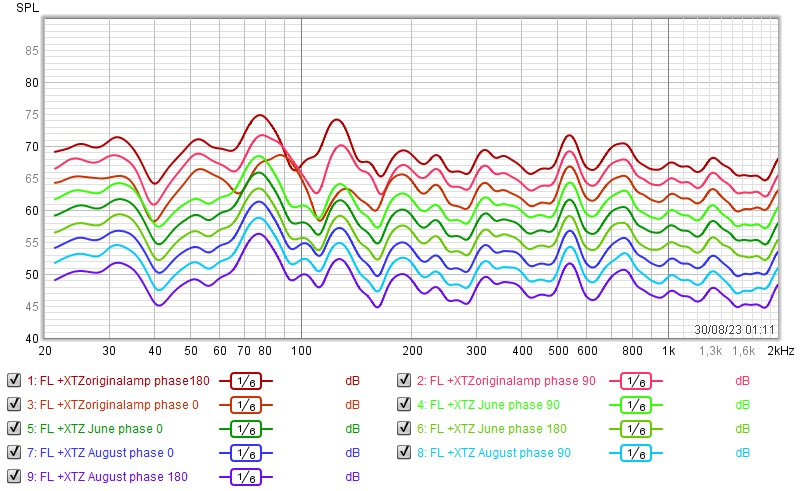

Je viens de tester 3 amplis sur mon 1x12 : celui d'origine (non Edge) et 2 Edge.
Le micro n'a jamais bougé et le protocole est le même : mesure canaux 1+4 ensemble, le XTZ n'étant actif que sur le canal 4.
Bouton phase mis à 0/90/180.
Bonne nouvelle, je sais mesurer : 8) on voit bien quelque chose de net sur l'ancien ampli.
Comme quoi le protocole est bon.
Par contre que dalle sur les deux Edge : les deux ont donc un bouton qui ne sert à rien ! :charte:
(j'ai volontairement mis +5 et -5 dB sur l'affichage pour plus de lisibilité)

Après deux aller-retour SAV, et deux amplis avec le bouton sans effet, je viens enfin d'en récupérer un qui fonctionne :
A priori un bug software.
Donc ceux qui ont un XTZ 1x12 Edge et qui se servent du bouton phase, si vous avez l'impression que ça ne fait pas grand chose, n'hésitez pas à tanner le SAV !
