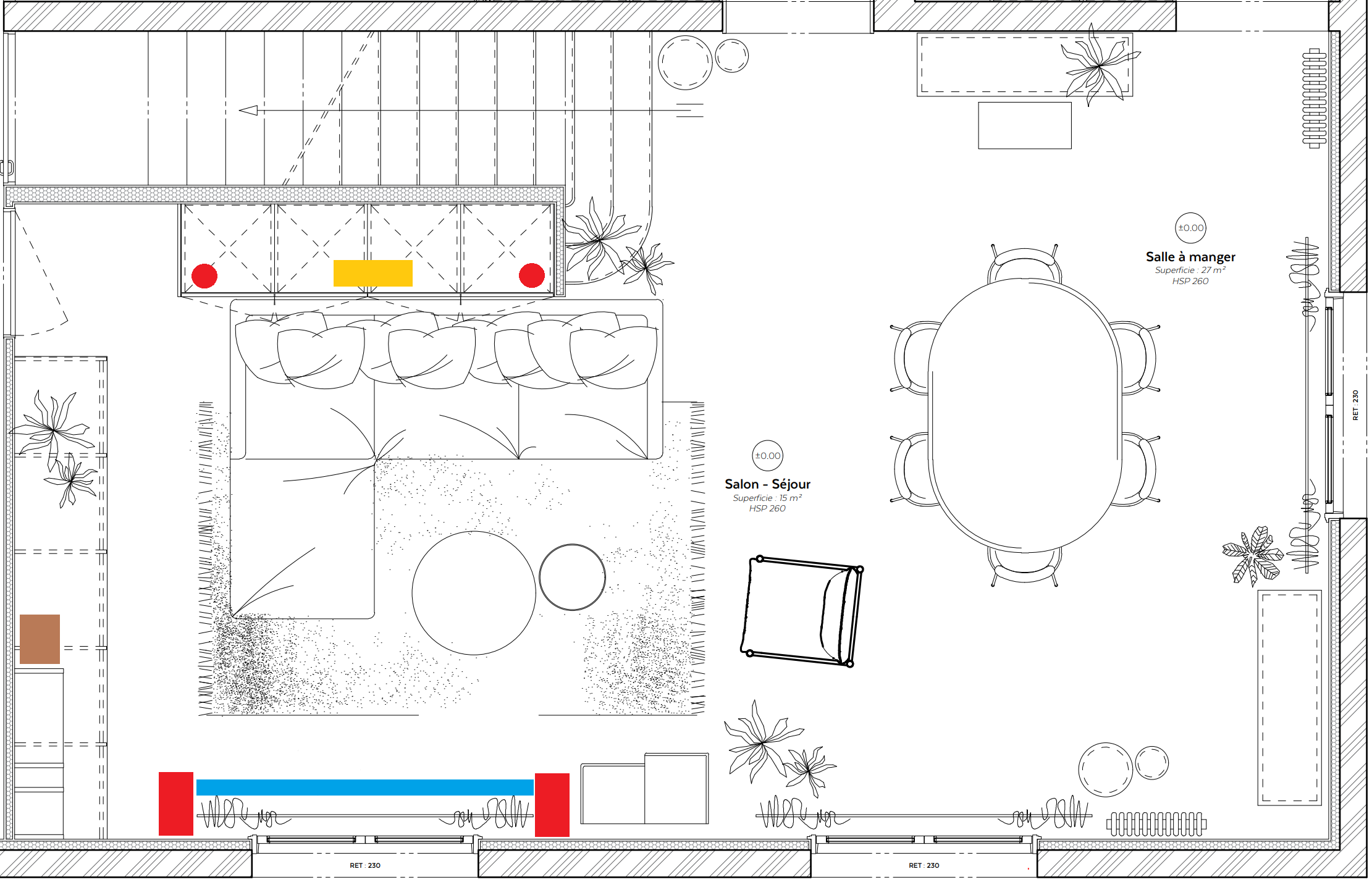

Voici le plan de ce que je pensais faire :
En bleu : l'écran, fixé au plafond, devant la tringle à rideau
En rouge : les enceintes (les frontales sont posées au sol sur des pieds, les surrounds sont juste derrière la tête dans le meuble)
En orange : le projo (tout en haut de la bibliothèque, à ~2m40 de haut)
En marron : le caisson de basse
J'ai 2m60 de plafond pour info.
