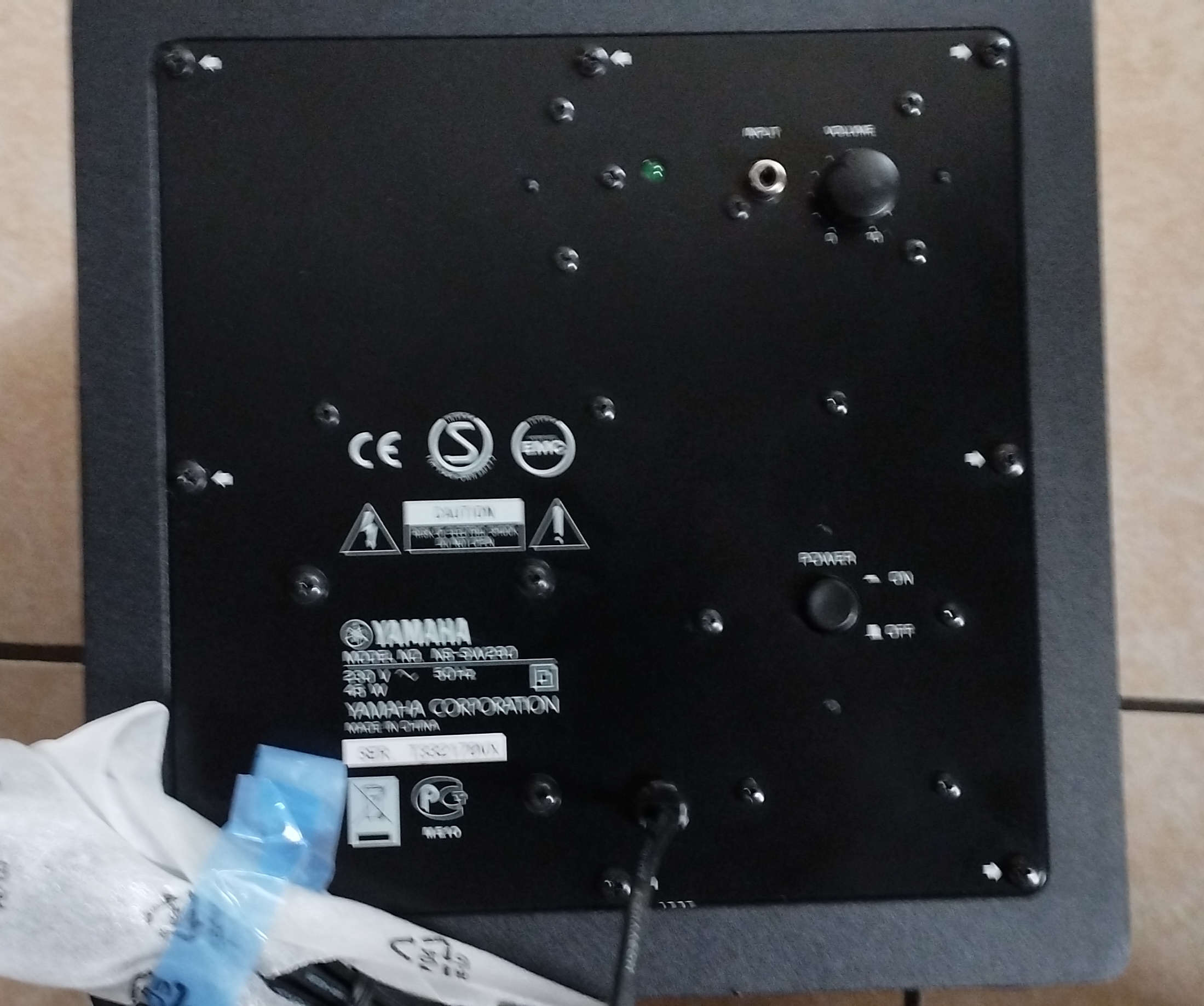

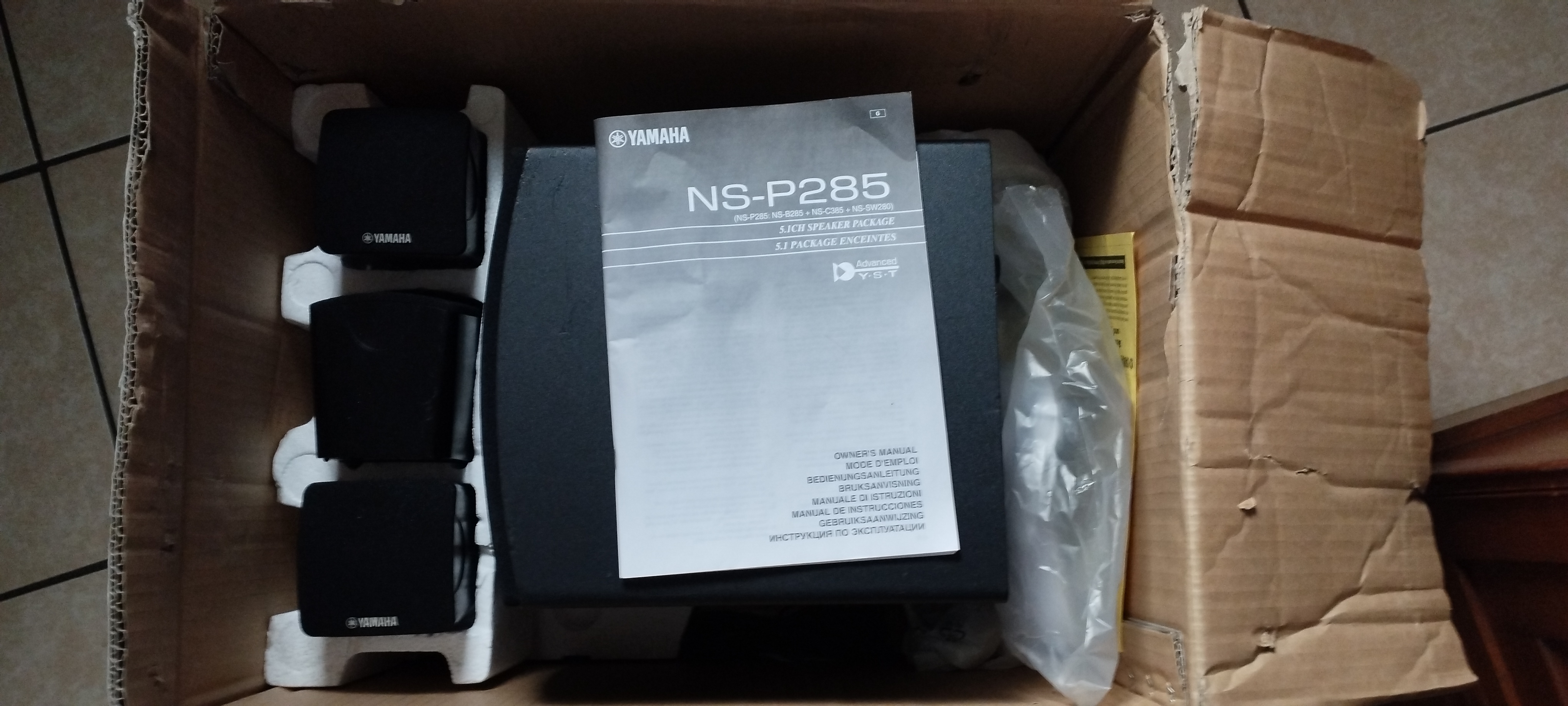

Pour le caisson Bass c'est OK , je viens de trouvez chez Cash Convecteur un Kit Yamaha NS-P285 tout neuf dans sa boite au prix de 100 euros .
Reste l'ampli a trouver .
- Fanny53
- Messages: 13
- Inscription Forum: 21 Oct 2025 13:23
Fanny53 a écrit:Pour le caisson Bass c'est OK , je viens de trouvez chez Cash Convecteur un Kit Yamaha NS-P285 tout neuf dans sa boite au prix de 100 euros .
Concernant ton trouvaille chez Cash Converters — le kit Yamaha NS-P285 à 100 €, neuf dans sa boîte — franchement, c’est une excellente affaire.
Ce pack comprend cinq petites enceintes passives et un caisson actif, donc parfaitement compatible avec le Yamaha RX-V4A. Le subwoofer intègre déjà son propre ampli, ce qui est exactement ce qu’il te fallait pour remplacer ton ancien caisson LG.
Quelques précisions techniques :
Les enceintes du NS-P285 ont une sensibilité un peu faible (autour de 81 dB), donc l’ampli devra un peu plus travailler, mais le RX-V4A les pilotera sans problème.
Le caisson actif se connecte via le câble RCA “Subwoofer Out” de l’ampli — rien de compliqué.
Pense simplement à vérifier si le kit est bien complet : parfois, les ensembles vendus ( neuf ou pas ) n’ont pas les câbles HP d’origine. Si tu utilisais encore ceux de ton ancien système LG, ils ne seront pas compatibles (connectique propriétaire), donc il faudra prévoir du câble cuivre standard 2x1.5 mm² ou 2x2.5 mm² pour tes satellites.
Côté réglages, tu mettras les enceintes en “Small” dans le menu de configuration de l’ampli, avec un crossover autour de 80/100 Hz, et tu laisses le caisson faire le reste. ( Pense à ajuster le volume du sub à l’oreille — il vaut mieux un grave bien intégré qu’un caisson trop présent.)
L’ensemble Yamaha (RX-V4A + NS-P285) te donnera un vrai 5.1 moderne, pilotable directement depuis ta TV via HDMI-CEC, avec un caisson actif bien plus précis que celui du vieux kit LG.
- anthony17570
- Messages: 1460
- Inscription Forum: 03 Jan 2006 16:35

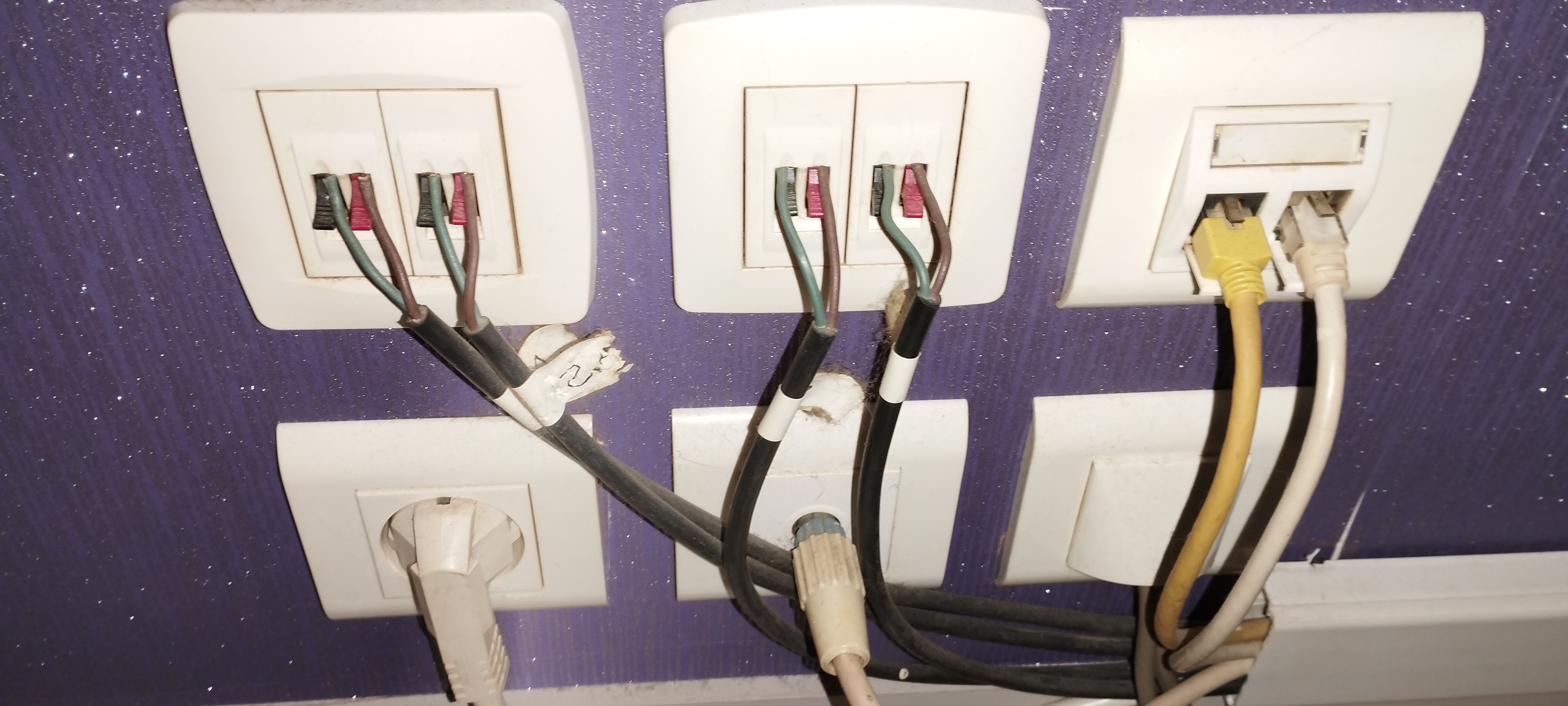

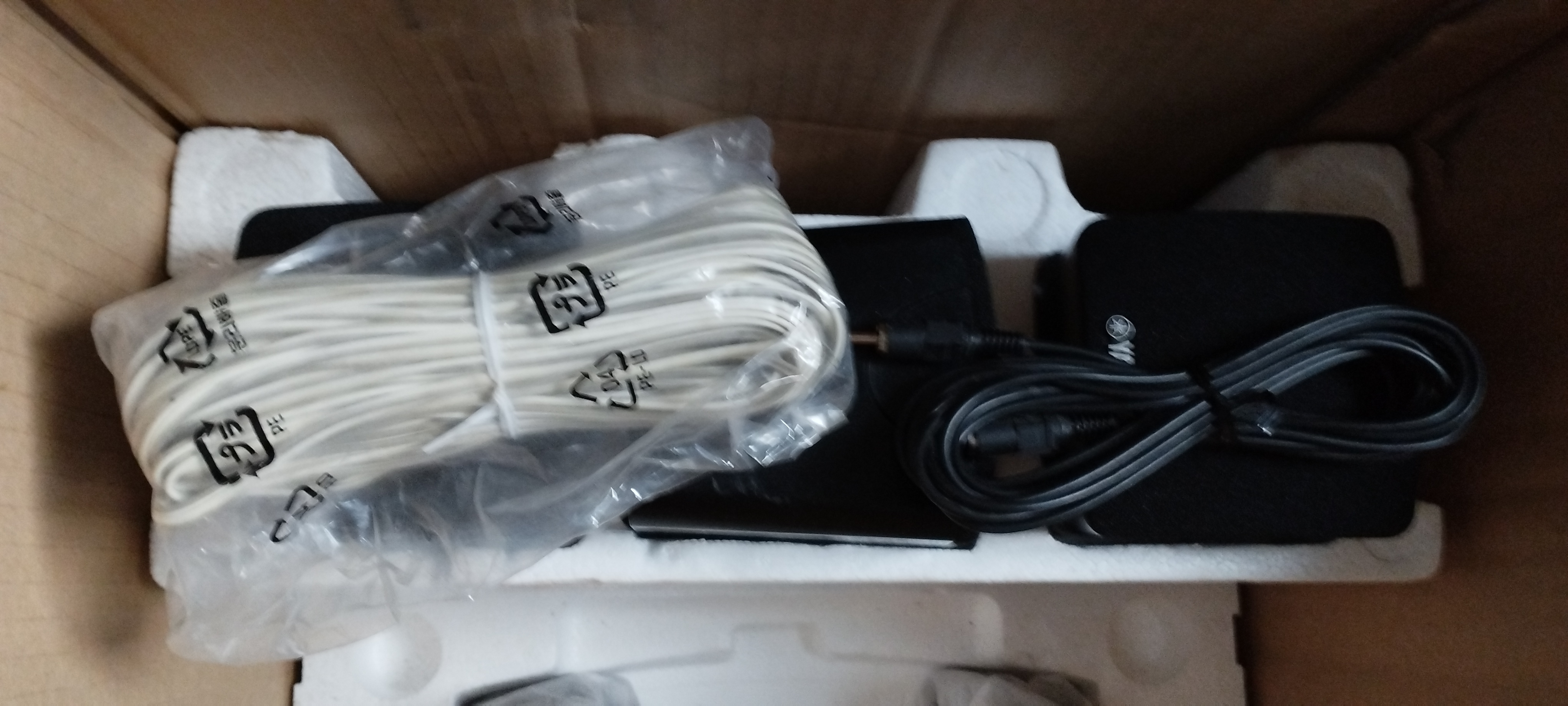

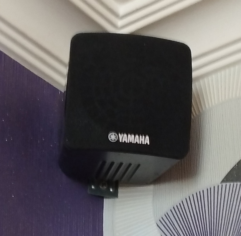

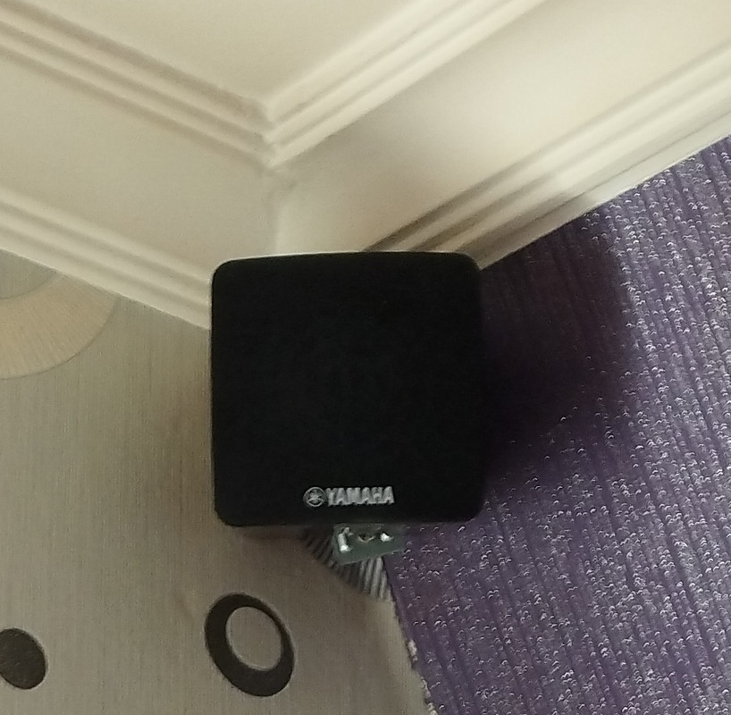

Quelque photos du Kit
Les câbles sont encore sous plastique ce kit n'a jamais été utilisé .
Concernant les câbles de mémoire l’électricien qui avait fait l'installation avait mis du 1.5 mm²

Petit point technique à ne pas oublier : pour ton kit Yamaha NS-P285, utilise les câbles fournis dans le kit.
Les câbles que tu avais pour ton ancien système LG ne sont pas adaptés pour ces enceintes, ils sont un peu vieux faut faire attention .
Ils peuvent “faire passer le jus”, mais ce n’est pas prévu pour alimenter correctement les satellites et le caisson actif, et tu risques de perdre en qualité sonore.
Donc prends ceux fournis, tout est prêt à brancher correctement, tu n’auras aucun souci de compatibilité.
Si tu veux vraiment réutiliser ces câbles pour le kit Yamaha NS-P285, vérifie juste que les extrémités sont bien dénudées et propres, sans oxydation, pour un bon contact dans les borniers d'enceintes Yamaha.
Le caisson Yamaha = il faut un câble RCA mono (souvent fourni avec le kit ou facile à trouver pour quelques euros).

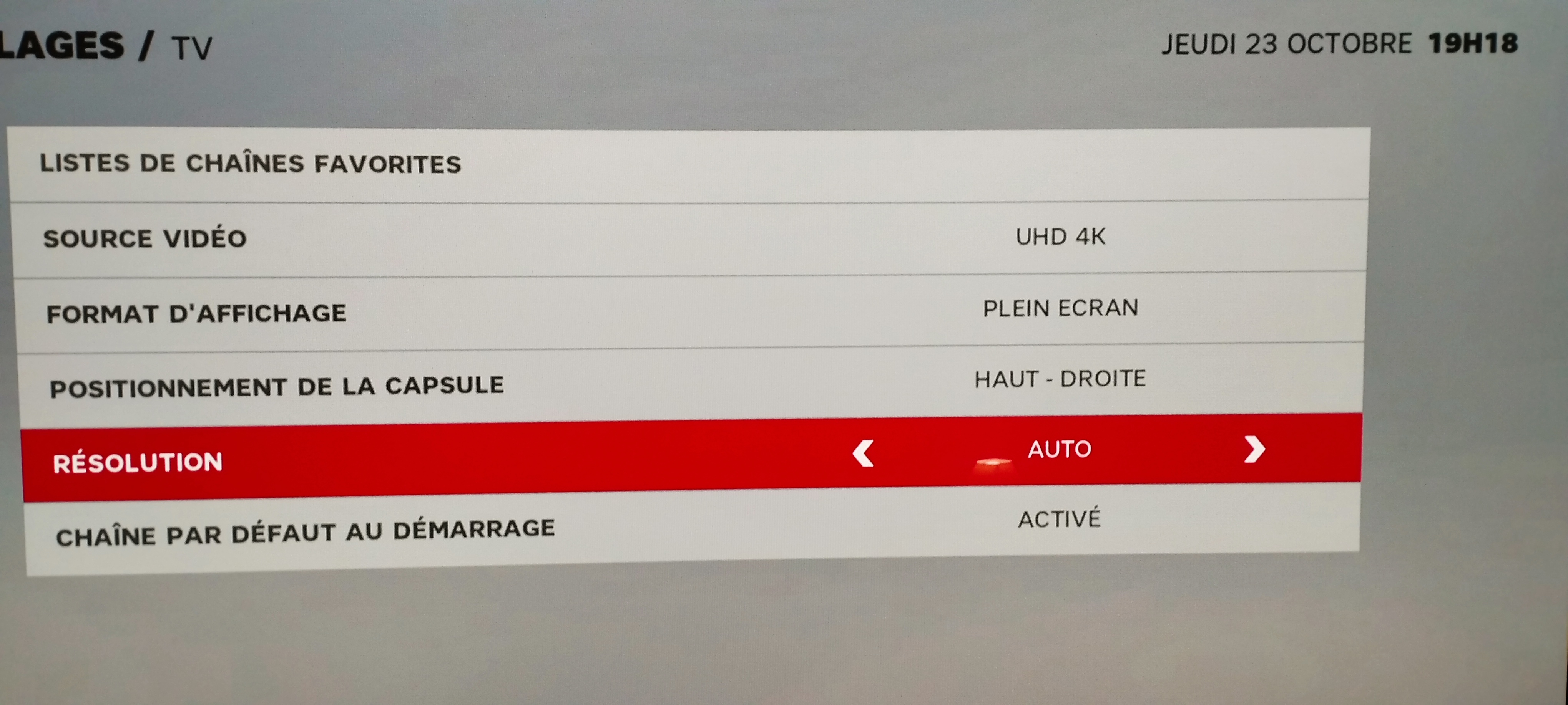

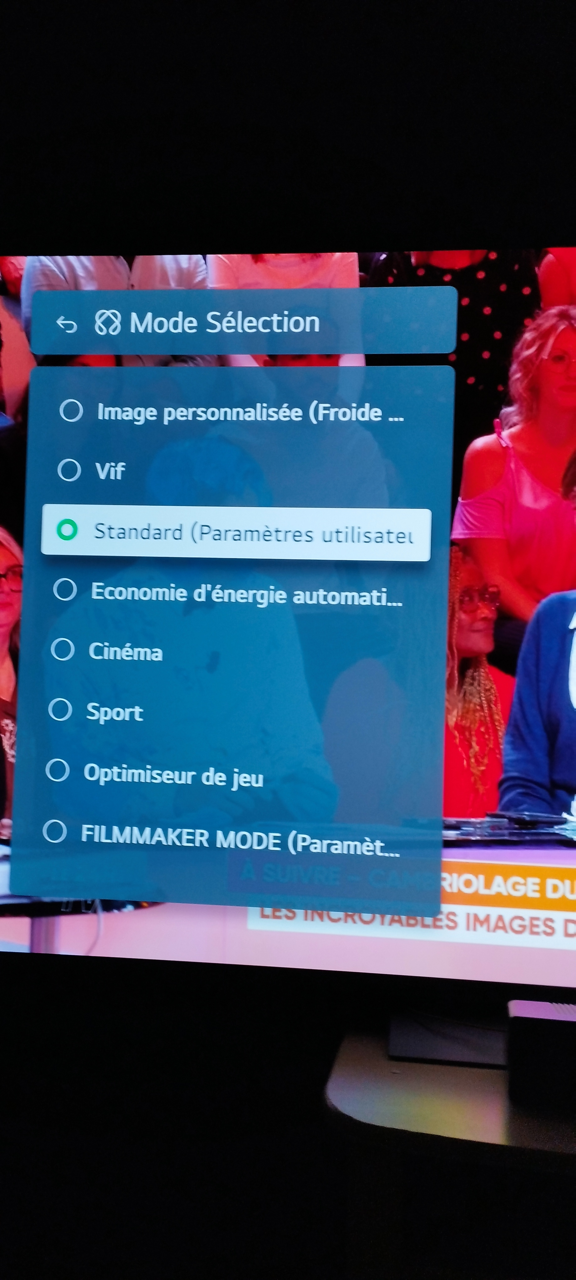

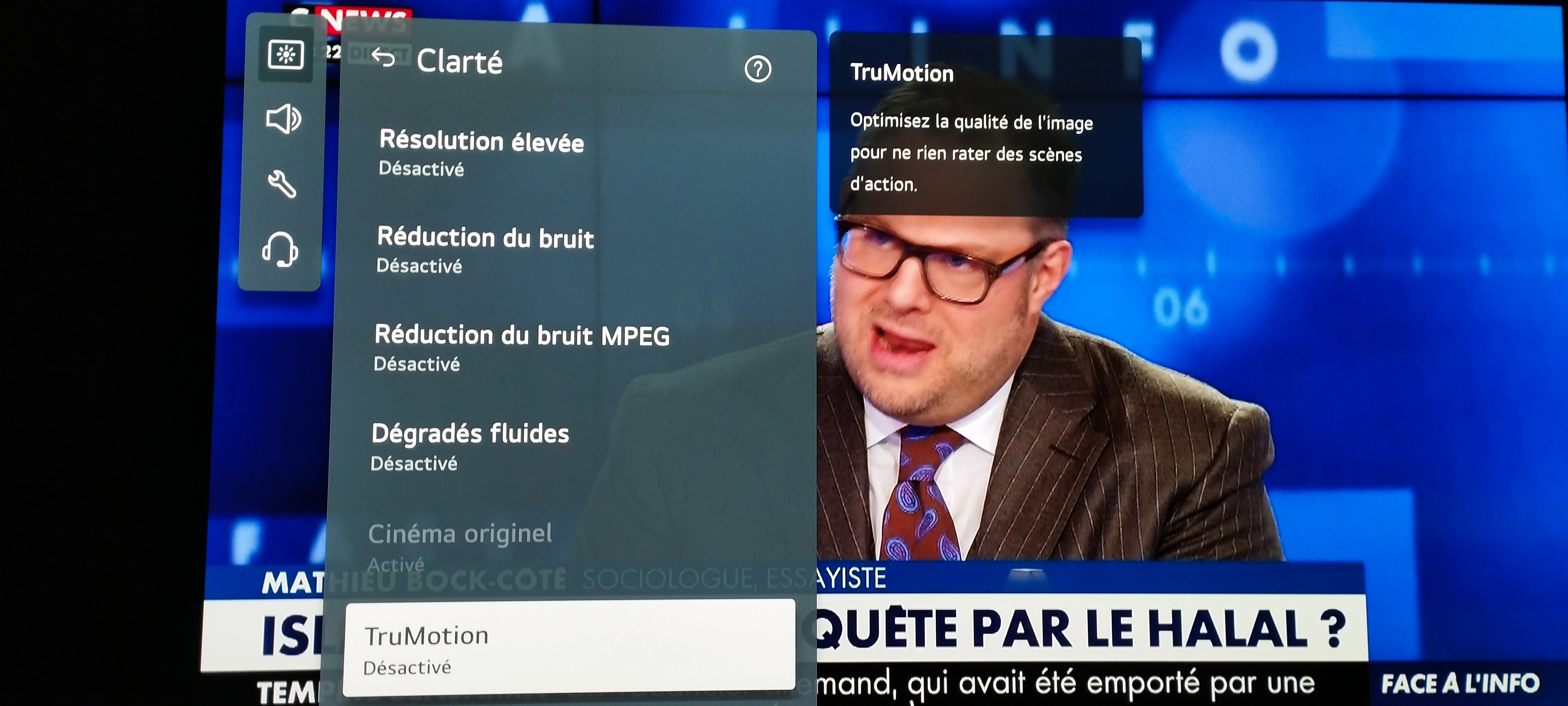

Bonjour Antony ,aucun soucis je vous tiendrais au courant la semaine prochaine. J'ai commandé l'ampli Yamaha RX-V4A il doit arrivez ce week end .
Pour le moment je suis entrain de me battre avec les réglages de ma TV LG OLED77C5 .
En TNT image fluide, mais avec ma Box SFR branché en HDMI 1 j'ai un problème de saccades, hier soir je regardais RTL9 ( Mission impossible ) l'image n'est pas fluide . J'ai changé le câble HDMI hélas rien de plus .
- Fanny53
- Messages: 13
Fanny53 a écrit:Bonjour Antony ,aucun soucis je vous tiendrais au courant la semaine prochaine. J'ai commandé l'ampli Yamaha RX-V4A il doit arrivez ce week end .
Super nouvelle cette achat , tu l'as pris où l'ampli ?
Le problème que tu décris ne vient pas du câble HDMI, mais très probablement de la gestion du signal entre ta box SFR et ton LG OLED.
Les box TV sortent souvent un signal en 50 Hz ou 60 Hz selon le flux, alors que le téléviseur, lui, tente d’appliquer un traitement de fluidité (TruMotion) pas toujours adapté à la cadence réelle de la source. Résultat : micro-saccades ou effet de “judder”.
Dans les paramètres de la box SFR, cherche le réglage “Résolution” ou “Mode vidéo” et choisis le mode “Auto” ou “1080p 50 Hz” (pas 60 Hz).
Sur ta TV LG, désactive temporairement le TruMotion (menu : Image > Paramètres avancés > Clarté du mouvement > TruMotion > Désactivé). Regarde si la fluidité s’améliore.
Si tu veux garder un traitement de fluidité, tu peux ensuite activer le mode “Utilisateur” et mettre Déflouage (De-Judder) à 3 et Stabilisation (De-Blur) à 7 environ — c’est souvent un bon équilibre sans trop d’artefacts.
Pas besoin d’acheter quoi que ce soit, ni de nouveaux câbles, ni d’accessoires “miracle” qu’on voit parfois sur le net — ça ne résout rien. Tout se joue dans les réglages.

Bonsoir Anthony j’ai achetée l’ampli chez Amazon 399 Euros
Dans les paramètres de la box SFR, j’ai choisi le mode “Auto”
Sur ta TV LG, j’ai désactivé le TruMotion
Par contre dans le mode “Utilisateur” ou les autres modes je n’ai pas Déflouage ni Stabilisation.
Je testerais sur un film ce soir car sur les émissions en direct il n’y a pas de problème de cadence.
Affaire à suivre Bonne soirée

Sauf erreur de ma part, quand TruMotion est désactivé, les options “Déflouage” et “Stabilisation” ne sont plus disponibles (elles restent grisées ou invisibles).
Mais dès que tu actives TruMotion, un menu supplémentaire s’ouvre avec ces deux réglages personnalisables.
Et, si je me souviens bien, ce réglage n’est pas disponible dans tous les modes d’image :
il faut être dans un mode compatible comme Cinéma ou Expert pour y avoir accès.
En revanche, dans les modes Utilisateur, Jeu ou même Filmmaker Mode, LG masque ces options pour éviter d’introduire de la latence ou des artefacts.
Je n’ai pas l’écran sous les yeux en ce moment, donc je ne peux pas te le confirmer à 100 %, mais il me semble bien que ça fonctionne de cette manière. ( C’est la TV de mes parents, je passe souvent leur donner un coup de main. Ils sont également chez SFR, mais sans doute un peu moins attentifs à ce genre de détails, pour pas dire moins “pointilleux” lol )

Bonjour Anthony , vérification faite hier soir sur le film le seigneur des anneaux, image bien stable , dommage que je n'avais pas le son Yamaha !
Je viens de finir l'installation des 4 petites enceintes Yamaha .
Voila quelques photos
