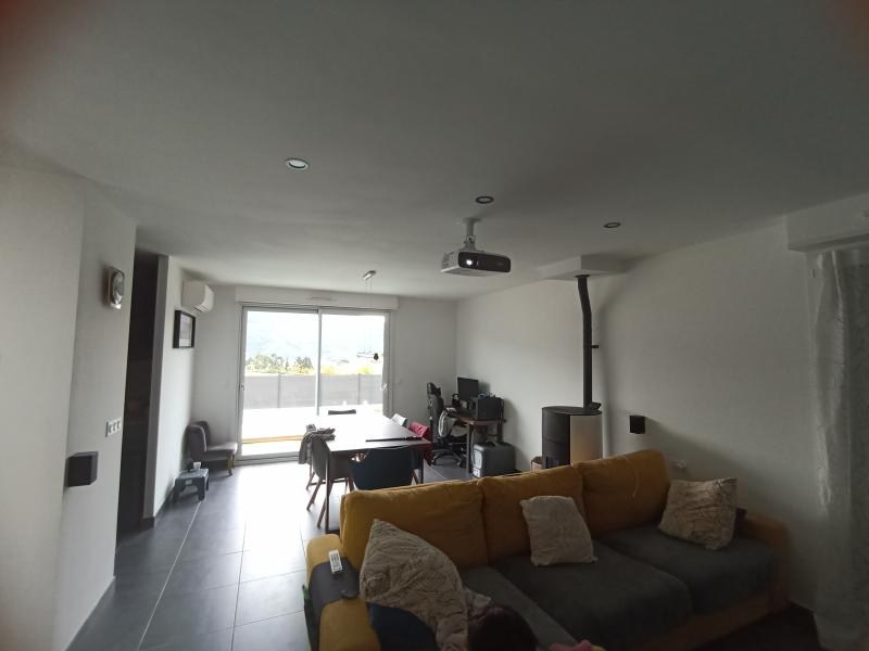

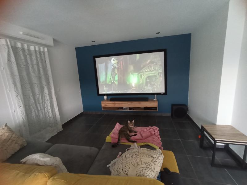

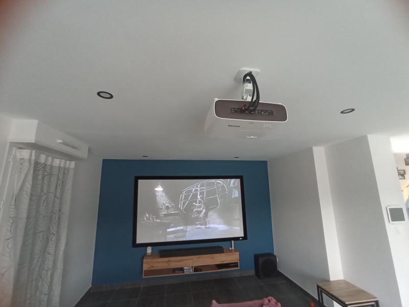

hello et bien je viens de finir mon installation travaux peinture etc........
donc pour le matérielle:
VP beng w2700
barre de sont q80r avec enceinte arrière
shield de 2017
lecteur UHD samsung
voici quelque photo

Mets une casquette sombre et mate d'un mètre vingt minimum sur les murs latéraux et le plafond.
Dans ta config blanche, améliorer les noirs sans écran technique ou optimisation de l'environnement est peine perdue.
post177026761.html#p177026761
https://projectiondream.com/en/contrast ... vironment/
Bonne videoprojection :wink:

Installation propre. Comment êtes-vous parvenu à passer les cables (Alim + vidéo) dans le plafond ?

Merci pour ton retour très intéressent comme lien surtout le deuxième c’est exactement se que je ressent des noirs un peut délavais mais au moins âpres lecture je suis un peut moins dessus part le résulta final.
De toute façon je me doute que le rendue ne sera jamais comme dans une salle dédier ou avec une toile qui ferait le triple du prix...... je me ferait plaisir le jour ou j aurais une chambre de disponible MDR.......
Pour mois les prochaines étape et de trouver une bonne télécommande universelle pour le VP, barre de son, shield,platine........ et me pencher sur la calibration du VP je me doute que le benq et pas le meilleur VP du marcher mais j'aimerais faire un réglage au petit oignon pour surtout en apprendre un peut plus sur les VP.......

bonjour je suis dans une maison récente donc toute la maison et en ba13 donc il était très facile de passer les câble dans le doublage......... un peut de rebouchage peinture et le tour et jouer

Hello donc petite mise a jour je pence remonter la toile de 15 cm comme cela je serait pas obliger d utiliser le trapèze vertical.....
et surtout je trouve l'écran trop proche du meuble TV je trouve que sa fait trop écraser tasser
ET
je vais renvoyer le VP acheter sur Amazon (benqw2700) pourquoi.......
Apres plusieurs teste et réglage image au top pour moi franchement rien a dire je suis satisfait de l'image je cherche pas forcement mieux....
par contre
NIVEAUX BRUIT HORRIBLE trop bruyant pour moi , je me doute qu il y auras toujours un bruit aux niveau du VP mais la c’est trop pour moi............
dons si vous pouvait me conseiller je serait ravis âpres je penser aussi reculer le VP pour qu'il sois pas au dessus de ma tête pour réduire le bruit un vp font de salle je crois merci pour votre aide
