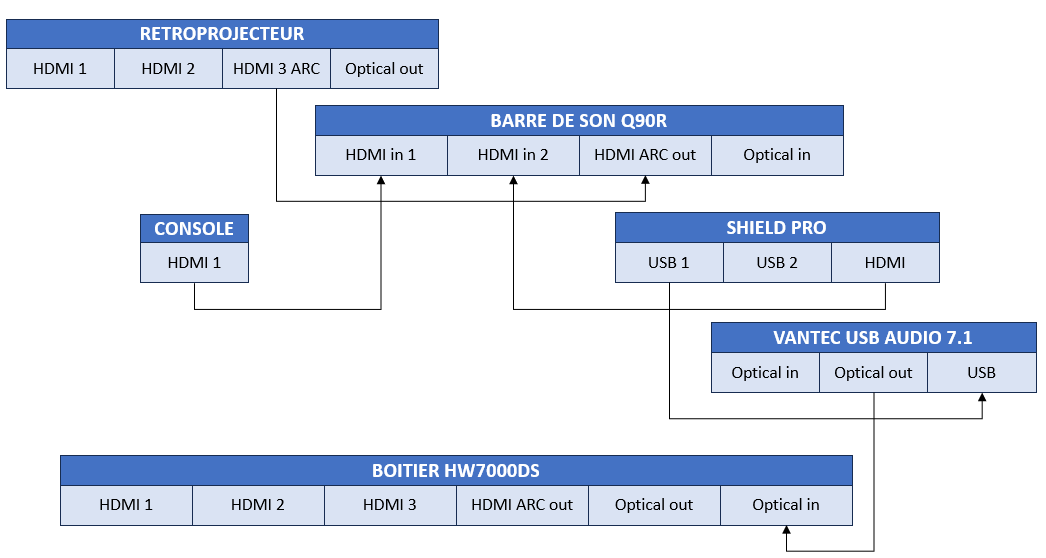

Message » 15 Nov 2023 13:16
Merci Yellow :thks:
J'ai modifié le schéma en simulant les deux possibilités, mais je ne suis pas du tout certain de mon branchement ni du sens des flèches...
1ière solution: Boitier USB/ OPTIQUE
https://www.amazon.fr/Vantec-Thermal-Technologies-NBA-200U/dp/B004HXGJ3S?th=1s
Ca donnerait ca: https://i.goopics.net/36bcn4.png
Inconvénients: pas de son HD possible (notamment sur plateforme de streaming (Netflix) et pas de fonctionnement possible avec la console.

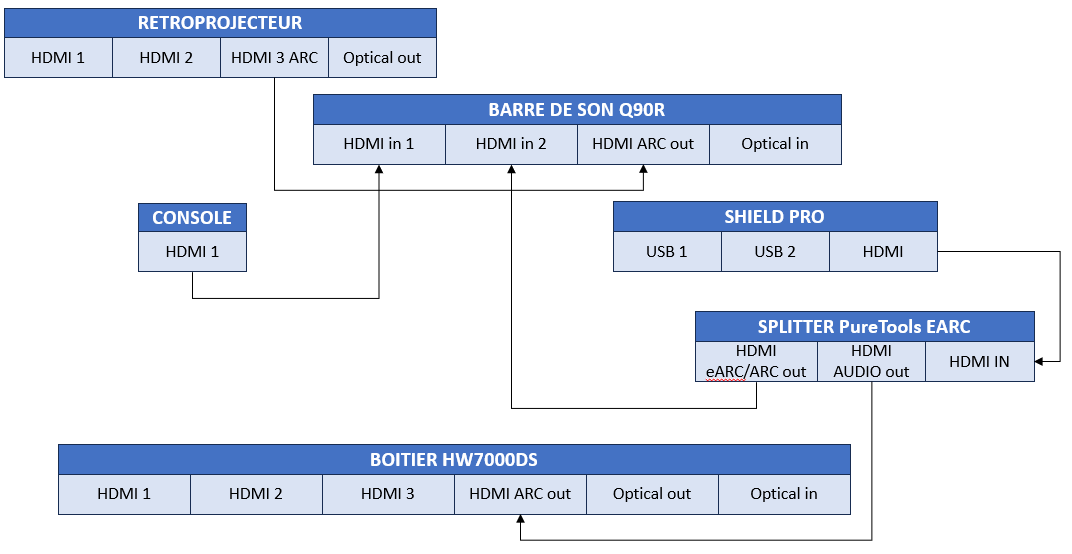

2e solution: SPLITTER
https://www.amazon.fr/dp/B09CTB8VJJ?psc=1&ref=ppx_yo2ov_dt_b_product_details
Ca donnerait ca: https://i.goopics.net/u4bq3w.png
Inconvénients: 60€ le boitier (contre 40€ pour la première solution) et pas de fonctionnement possible avec la console.
Et encore une fois pas sûr du tout de mes branchements et que l'une ou l'autre des solutions fonctionne :roll:

Si je prends un splitter comme celui la, ca serai bon selon vous ?

Message » 16 Nov 2023 13:22
@Yomi87
La solution avec le splitter ne donnera pas de son dans le casque.
La connection ARC n’accepte QUE un signal ARC (ou eARC) et non une sortie audio d’un autre appareil.
:wink:

Message » 16 Nov 2023 13:55
Merci Yellow
Donc dans mon cas, aucun moyen de faire un branchement avec un splitter pour que le casque fonctionne?

Derniere solution: j'ai commandé le boîtier usb/optique pour essayer. Je vous ferais mes retours :)

Petit retour avec le boitier Vantec usb/optique branché sur la Shield Pro:.
Le casque fonctionne parfaitement avec sa base reliée en optique, en 5.1 pour les films (via VLC) et sur les plateformes Disney+ et Canal+.
Par contre échec sur Netflix et Amazon Prime, le son n'est que en stéréo.
Si vous avez une idée pour que ca fonctionne aussi en 5.1 sur ces plateformes, je suis preneur, sinon je ferais avec cette solution.
