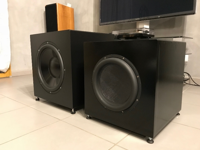

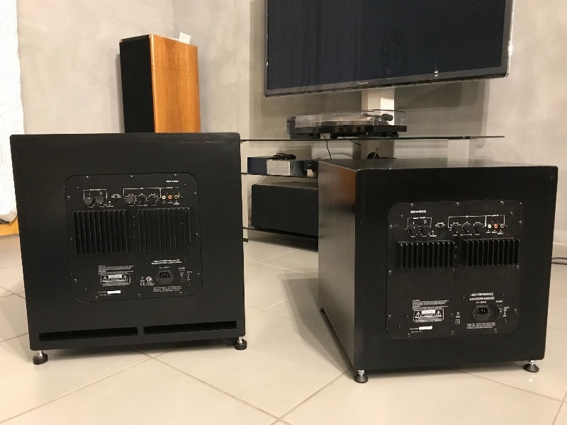

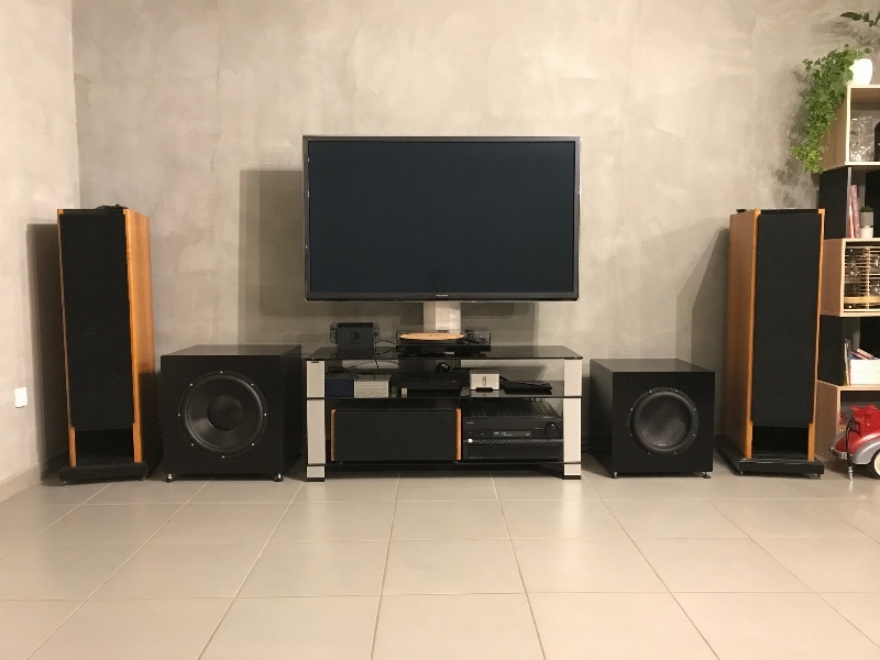

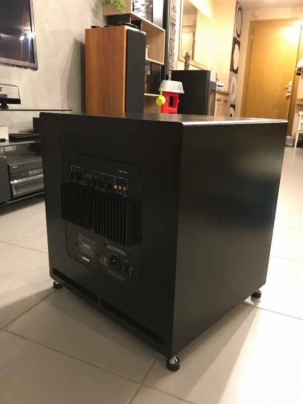

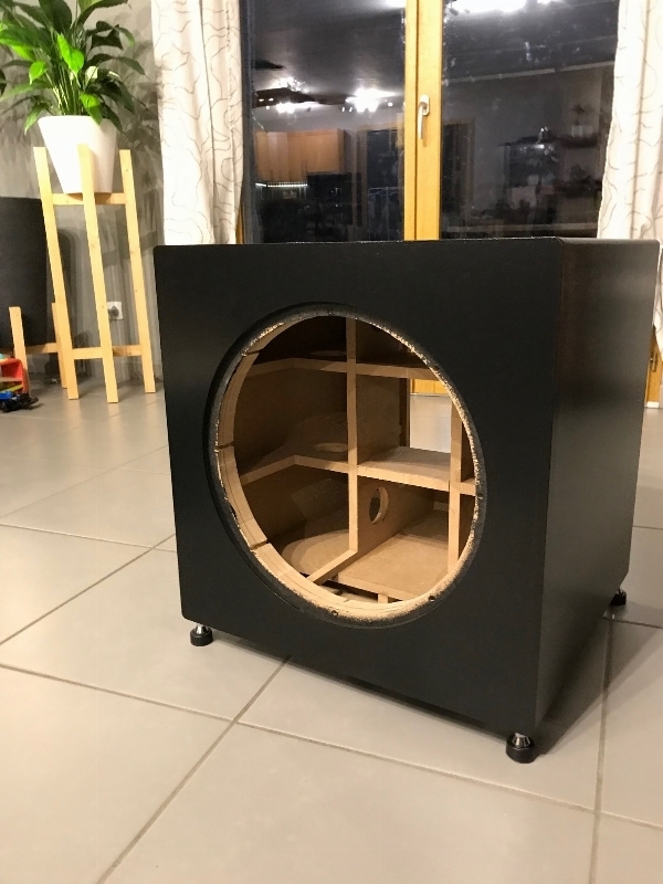

Apres beaucoup d'essai et de modification de caisse pour ces 2 HP (UM12-22 RSS390-HO) voici les 2 solutions que j'ai retenu.
Je précise que j'ai abandonné les caissons actifs pour la bonne raison que je ne trouvai pas mon bonheur en module sub avec des tarif raisonnable.
Les 2 caisson qui suivent sont maintenant alimentés avec un ampli sono TA2400MKX (2 X 1200 WRms/4) et les résultat est bien meilleur qu'avec mes modules DAYTON pour un tarif 3 fois inferieur !

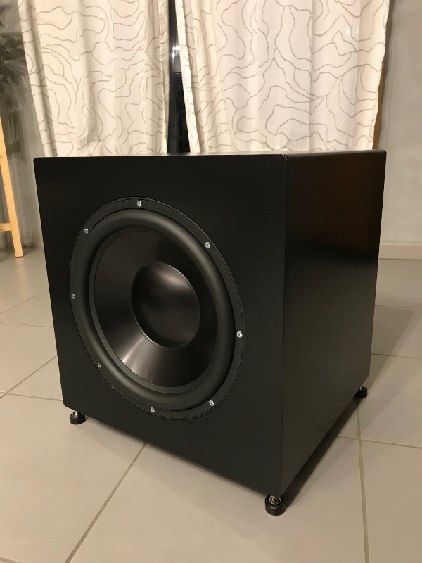

Pour le UM12-22 :
Apres un premier essai en BR puis passage en clos il est finalement revenu en BR avec un volume d'environs 115 litres pour un accord très bas (autour de 17 Hz si mes souvenirs sont bon)
En effet en BR la descente de se HP est phénoménal, de plus sont faible redément le limité en clos!

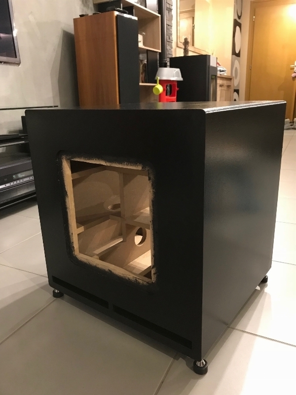

Pour le RSS390-HO
En BR également avec un peu plus de volume que la première caisse: 90 litres et accord vers 25 Hz.
Ce HP même si il est moins impressionnant en dessous de 30 Hz permet grâce a sont rendement correct des niveaux très élevé entre 35 et 80 Hz.
En résumé l'association de ces 2 caissons me permet de descendre très bas tout en conservant un niveau de spl relativement élevé quand il le faut.
Le passage sur un ampli sono fait également merveille le UM12-22 très difficile a driver montre tout sont potentiel maintenant.
Place au photos :
Voila le résultat je suis très content de cette configuration final !

Message » 15 Oct 2020 0:13
Beau travail !
As tu fais des mesures qu’on puisse apprécier le résultat dans ta pièce ?

Message » 15 Oct 2020 14:34
romain_2305 a écrit:Beau travail !
Je n'ai pas fait de mesure mais je possède un micro calibré et si ca intéresse je pourrai le faire oui :D

Message » 19 Oct 2020 12:12
Bonjour je vois que vous étiez partis sur du basse-reflex puis sur du clos pour finalement revenir sur du basse-reflex,moi c est pareil j avais utilisé mon Dayton rss-265hf-4 en basse-reflex puis je suis partie sur un caisson clos,et là je viens de récupéré du médium,du coup je me tâte a ré-essayer en basse-reflex vu qu'il n est toujours pas passé en peinture.
J aimerait juste savoir comment avez vous fait votre calcul pour l évent laminaire ?
Voilà merci d avance

Message » 27 Oct 2020 11:49
anthoflush a écrit:J aimerait juste savoir comment avez vous fait votre calcul pour l évent laminaire ?
Salut
Les calculs ont été fait avec WinISD simple et fiable.

Message » 11 Nov 2020 16:55
Belle install', ça me donne envie et j'ai d'autres questions.
Tu conseilles le RSS390 en hifi, plus d'impact, plus rapide... je vais regarder ça de plus prêt mais je n'arrive pas à simuler le caisson sur winISD, tu aurais les dimensions du caisson et de l'évent s'il te plait?
Aussi concernant l'ampli de puissance, je me suis fait la même remarque que toi sur le manque de puissance et rapport qualité/prix des modules, cependant, comment tu envoi le signal LFE de l'ampli HC sur l'ampli de puissance?
Merci pour ton retour :)
lc59
Messages: 128
Inscription Forum: 07 Aoû 2015 15:44
Message » 12 Nov 2020 18:07
lc59 a écrit:Belle install', ça me donne envie et j'ai d'autres questions.
Salut oui le RSS390 est vraiment un HP polyvalent !
La caisse fait environ 90 litres net après les dimensions c'est au choix.
Pour mon accord l'évent fait 25 X 5.5 cm pour 63.5 cm de long.
Oui j'attaque l'ampli sono direct a la sortie LFE en règle général sur se genre d'ampli tu as un réglage de la sensibilité d'entre ainsi que des potard droit et gauche.
La fréquence de coupure est géré par l'ampli et l'égalisation également (Dirac Live)
