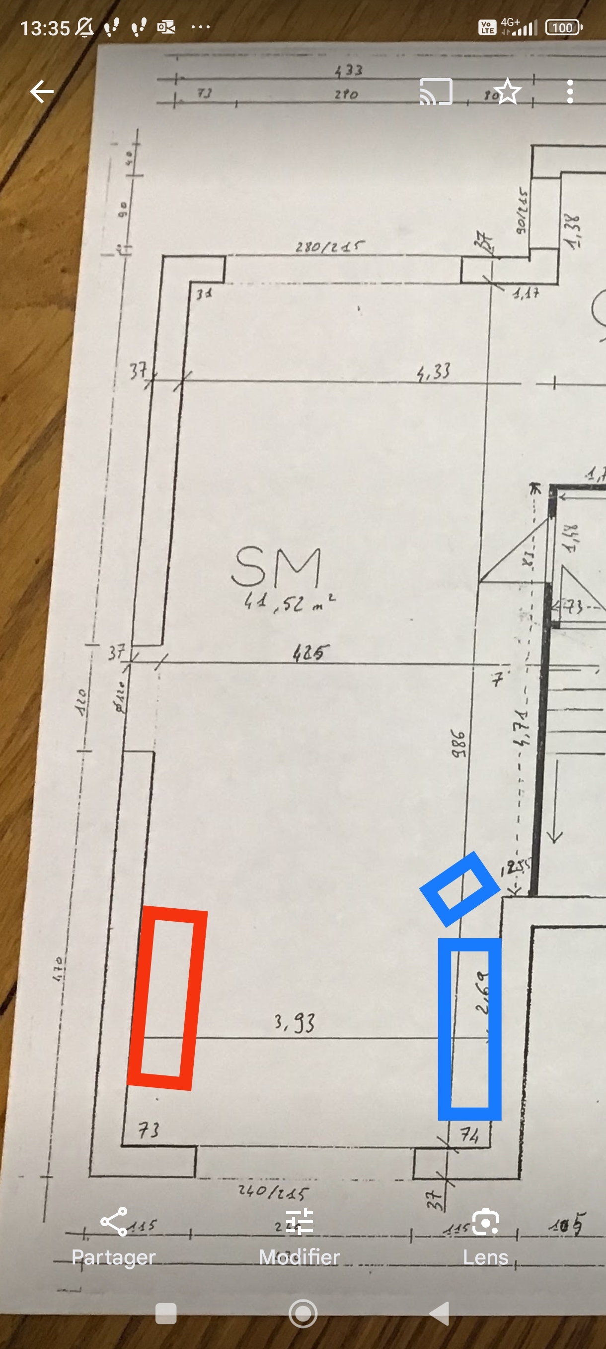

Ma vrai interrogation concerne pour les surrounds . J'aurai aimé les bipolaires RP-502S II ebony édition 2022 mais je ne sais pas si je peux avoir solution pour les adapter à ma pièce.
Je suis sur un séjour de 41m2 avec l'espace salon avec L 3.93 par l 3.70 et donc j'ai le mur arrière qui est collé au canapé que je peux légèrement avancer , je n'ai qu'un seul mur latéral vu que ouvert sur SAM donc devrait éventuellement acheter support et j'ai aussi un décochement de 40cm du mur arrière situé au niveau du fauteuil.
Je vous joins croquis enfin j'espère car 1ere fois ici que je mets photo , désolé pour la qualité je l'ai réalisé avec mon téléphone. Le rectangle rouge représente l'emplacement de la TV , le grand rectangle bleu le canapé et le petit le fauteuil... :oops:
https://i.goopics.net/0yqmck.jpg
Si un expert , une personne en possession de bipolaires....pouvait me conseiller et si vraiment ma pièce ne s'y prête pas , je partirai sur les bibliothèques RP-600M II et rajouterais peut-être plus tard les dolby atmos RP-500SA II pour améliorer .

je sais pas qui c'est Captain Obvious :oops: mais j'avais trouvé vidéo d'une personne qui comparait les 2 en sa possession et il y aurait une teinte différente du cuivré. Donc pour le visuel je pense que je vais uniformiser avec le 121 sw même si je voulais m'orienter avec évent à l'avant mais le RP1000 SW est pas mal plus cher.
Maintenant je relance mon interrogation principale des possesseurs de bipolaires pourraient me conseiller si elles pourraient être plus efficaces que des biblio sur mon format d'installation??
Merci beaucoup.

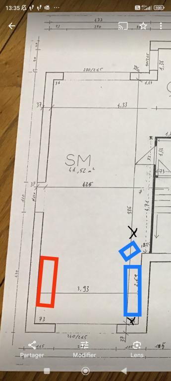

Message » 20 Nov 2023 18:13
Merci beaucoup Pasender de ton retour.
Oui effectivement je voulai prévoir une éventuelle évolution en atmos mais je devrai repasser des câbles et mon salon a été refait il y a 2 ans .
ça c'est une bonne chose que ça gêne en rien sur pied vu que j'ai qu'un mur latéral.
Par contre comme vu sur mon croquis dernier cri :P il n'y aura pas de souci de cohérence sonore vu que mon canapé est décalé du mur arrière de 15 cm et donc si je mets environ les bipolaires à 90 degrés de la position d'écoute celle de gauche se retrouve à environ 50 cm du mur arrière et de l'autre côté à droite du fauteuil (petit rectangle bleu) , j'ai une décoche de 30 cm du mur arrière donc l'enceinte se retrouverait à environ 80 cm de ce mur donc?? Ps: c'est les 2 croix noir ma proposition d'installer les 502S.
https://i.goopics.net/9kddux.jpg
Et vu qu'elles ont une forme atypique d'hexagone et que je ne pense pas que des pieds spéciaux existent pour ces enceintes , est ce que ce modèle conviendrait? et cette hauteur de 60 cm
