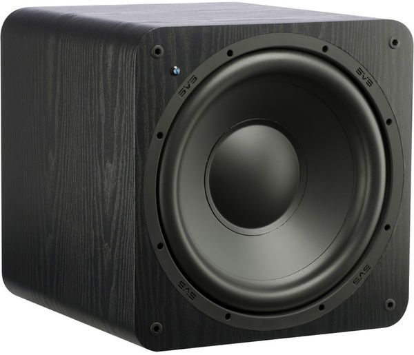

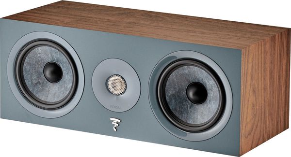

OU 2 Focal Chora 806
+ 1
est un caisson SVS sb 1000
et l ampli cité plus haut comme exemple ; pour commencé plus tard ...
Voir sur le bon coin des petites enceintes pour les effets suround et Atmos ....

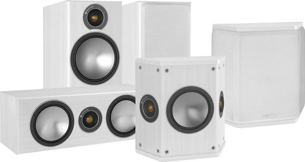

Bonjour ...le kit Klipsch que tu a vu chez Darty .. est cher : presque 900€ ; serte compacte ...Mais mieux d investir dans un matériel ; une compo qui te servira + dans le temps ; car on a tous l envie de modifié , changé
il y a donc plein de choix ....comme : MONITOR AUDIO BRONZE 2 HC 5.0
+ le caisson svs sb 1000

HADSIDI a écrit:Bonjour ...
Si tu a écouté apprécié le son Dynaudio ..
---pour commencé et vu la taille de la pièce juste 2 Dynaudio émit 50, 1 centrale émit C25 ; pas de caisson pour l instant à ce stade ;
pour les effets arrière peut importe la marque ; exemple : Monitor audio bronze 2 ; ou 2 petite Focal Dome Flax .....
------autre choix d enceintes frontale : 2 B&W CM9 + 1 centrale CM S2
----complété en suite avec l ajout du caisson ou pas .....
Privilégié la scène avant ; avec de la qualité ; ampli , 3 enceintes
le principale est de se faire plaisir ; surtout avec un budget confortable ......
