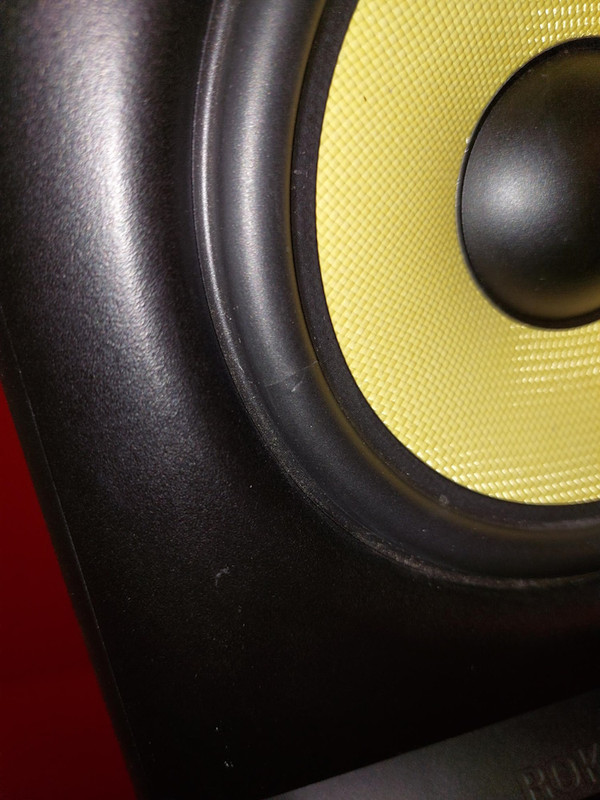

J'ai pris une photo pour vous montrer, c'est vraiment léger :

Message » 07 Fév 2024 22:39
SuperSniffer a écrit:J'ai pris une photo pour vous montrer, c'est vraiment léger
C'est éraflé ou vraiment coupé ?

Message » 07 Fév 2024 22:50
coupé, si j'appui d'un coté on voit le trou

Message » 08 Fév 2024 0:32
Ah !
Donc attends-toi à ce que la coupure à s'agrandisse, avec les vibrations ... :-?

Message » 08 Fév 2024 9:44
Mais comment peut-être s'ouvrir plus vu qu'elle va déjà de gauche à droite ?
J'aurais compris si la coupure avait été à la verticale, mais là comme c'est à l'horizontale, elle a déjà atteint les bords non ?
