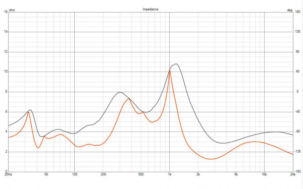

Ah, c'est bien ce que je pensais concernant la faible impédance vers les 3kHz.
En fait, pour résumer mon exemple, faut juste que l'ampli fournisse du courant dans le grave et sous-grave quoi, non ?

la courbe EPDR ( je crois que REW sait la calculer ) est un des aspects du problème ( l' ampli doit pouvoir encaisser la puissance réactive et active )
il doit aussi être stable ( le chef labo de NAD disait sur DIYaudio qu il ne tolérait aucun dépassement (overshoot) sur des signaux carrés à 10kHz ! )

rha61 a écrit:la courbe EPDR ( je crois que REW sait la calculer ) est un des aspects du problème ( l' ampli doit pouvoir encaisser la puissance réactive et active )

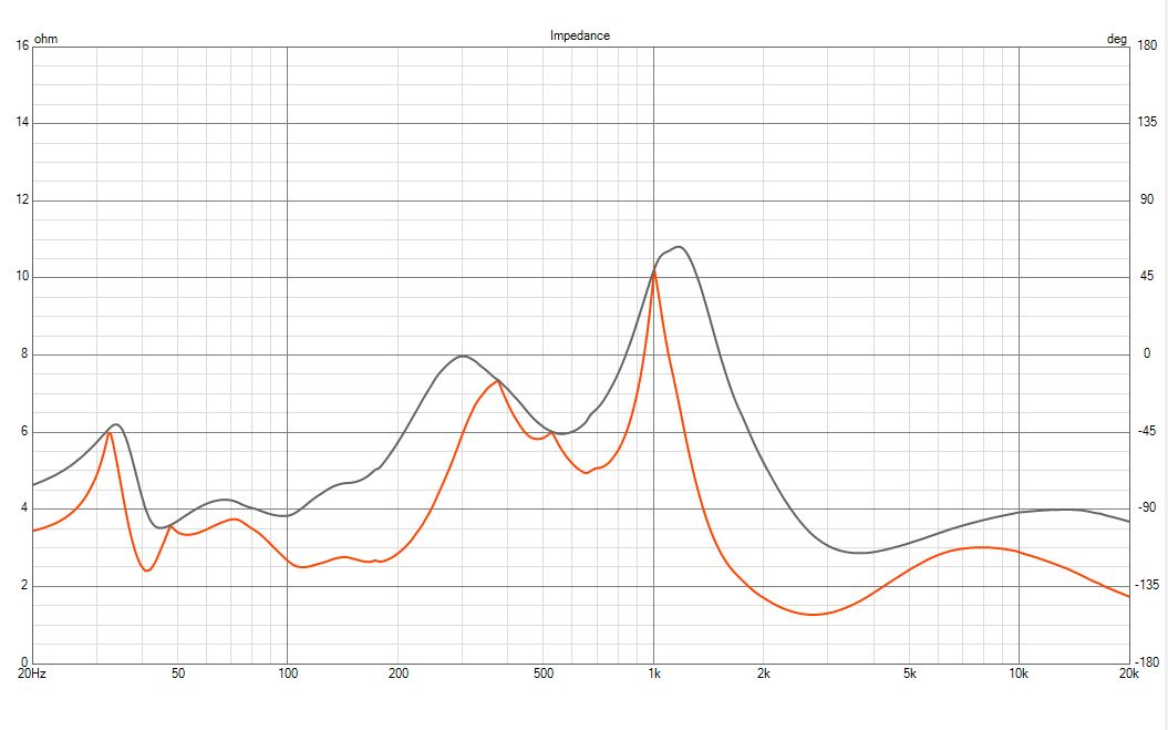

J'utilise VITUIX, qui peut également montrer l'EPDR (courbe orange):
- Messages: 11872
au vu de l' EPDR, AMA il faut un ampli acceptant 2ohms et ayant une impédance de sortie très basse, puissant et très bien refroidi, afin d' éviter l' action intrusive et intermittente d' étages de protection (limiteurs de courant), et je ne peux m'empêcher de penser aux nouveaux modules Purifi 1ET7040SA mais n' importe quel ampli pro de bonne facture ( par ex. Yam Pc ou Tn ) fera l' affaire je suppose...

rha61 a écrit:au vu de l' EPDR, AMA il faut un ampli acceptant 2ohms et ayant une impédance de sortie très basse, puissant et très bien refroidi, afin d' éviter l' action intrusive et intermittente d' étages de protection (limiteurs de courant), et je ne peux m'empêcher de penser aux nouveaux modules Purifi 1ET7040SA mais n' importe quel ampli pro de bonne facture ( par ex. Yam Pc ou Tn ) fera l' affaire je suppose...
OK, parfait, merci !
