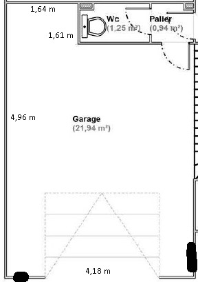

Pour rappel, voici le plan du garage actuel :
Je souhaite partir sur une installation 5.2.4 (jusque-là j'étais en 5.1.2) et c'est pour ça que j'aimerais bien des conseils avisés concernant le placement des enceintes, l'éloignement du canapé et du vidéoprojecteur... J'hésite encore d'ailleurs sur la taille de la toile (240 comme actuellement, ou 270), là aussi je suis avide de conseils :)

Message » 09 Juin 2024 16:02
Pour le positionnement des enceintes, je recommande l'outil Sylex.
Il est épinglé en tête de page quand tu es sur Installations dédiées.

Message » 09 Juin 2024 16:10
dr rotule a écrit:Pour le positionnement des enceintes, je recommande l'outil Sylex.
Merci du conseil, j'ai vu le topic mais j'ai dû mal à appréhender l'outil en question, je n'ai pas une formation technique et ça m'intimide.

Message » 09 Juin 2024 16:33
Tu n'as pas besoin de l'installer sur le pc. Il fonctionne aussi en ligne :wink:

Message » 09 Juin 2024 18:31
LALGers a écrit:Merci du conseil, j'ai vu le topic mais j'ai dû mal à appréhender l'outil en question, je n'ai pas une formation technique et ça m'intimide.
Puisque tu as déjà une grande partie du matériel et que le dessin industriel n'est pas ton fort... Travaille par maquettage réel avec ton matériel déjà en ta possession. :wink:
Je viens de regarder un petit peu le post sur ce petit soft plutôt pas mal fait et tu n'as même pas besoin de lire les documents de référence Dolby ou autres. :bravo:
De toutes façons, il va falloir que tu aies une vison claire de ton projet rapidement afin de pouvoir donner tes ordres à ta Maitrise d'Oeuvre... Par exemple les positions de toutes les sorties de ta fillasse (Diverses et variées...), etc... Hé, hé, c'est toi la Maîtrise d'Ouvrage!... :lol:
Concernant la taille de l'écran... Vaste sujet!...
Pour ma pomme... Plus c'est grand, mieux c'est!... :bravo:
J'ai encore le souvenir de la course de chars de Ben-Hur en 2:72 au Gaumont Palace en tête. :mdr: :mdr: :mdr:

Message » 09 Juin 2024 20:35
Moi je te conseil de préparer ta salle pour une configuration 9.1.6 canaux et pour le .1 prévoir pour 4 caissons.
Donc des gaines supplémentaires mais aussi des Prises de Courant en abondance.
Pour les P.C. imagine que tu utilises des enceintes actives, donc au moins 16 P.C.
Sinon mon conseil est d'optimiser la position d'écoute dans ta pièce et de définir la position et la taille de l'écran après.
Fonction de si tu aimes l'immersion ou pas...
