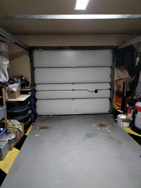

Enfin, deux photos du garage actuel pour donner une idée plus précise (je n'ai pas la dimension exacte de la hauteur du plafond, mais je sais que la porte du garage fait 2 m, donc à vue de nez 2,30 de hauteur) :

les artisans ça ils savent faire le reste pas sur :ane: :ane: je ne parle méme pas du placo aux plafond qui serre a rien ( surtout que je vois déja un plafond ) et le plus important la porte de garage KOI de prévu :?? :??
La porte de garage va rester (pour ne pas attirer les regards depuis l'extérieur) mais être condamnée. Le système d'ouverture de la porte au plafond va bien entendu être enlevé mais conservé pour le jour éventuelle de la revente...
faudra bien prévoir un truc devant ( coté garage ) bien dense car ça va bien vibrer
