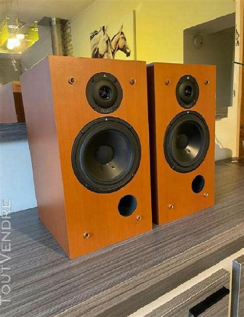

J'ai récupéré des Triangle Ozo.
Finition : revêtement plastique de couleur orange :o :hein:

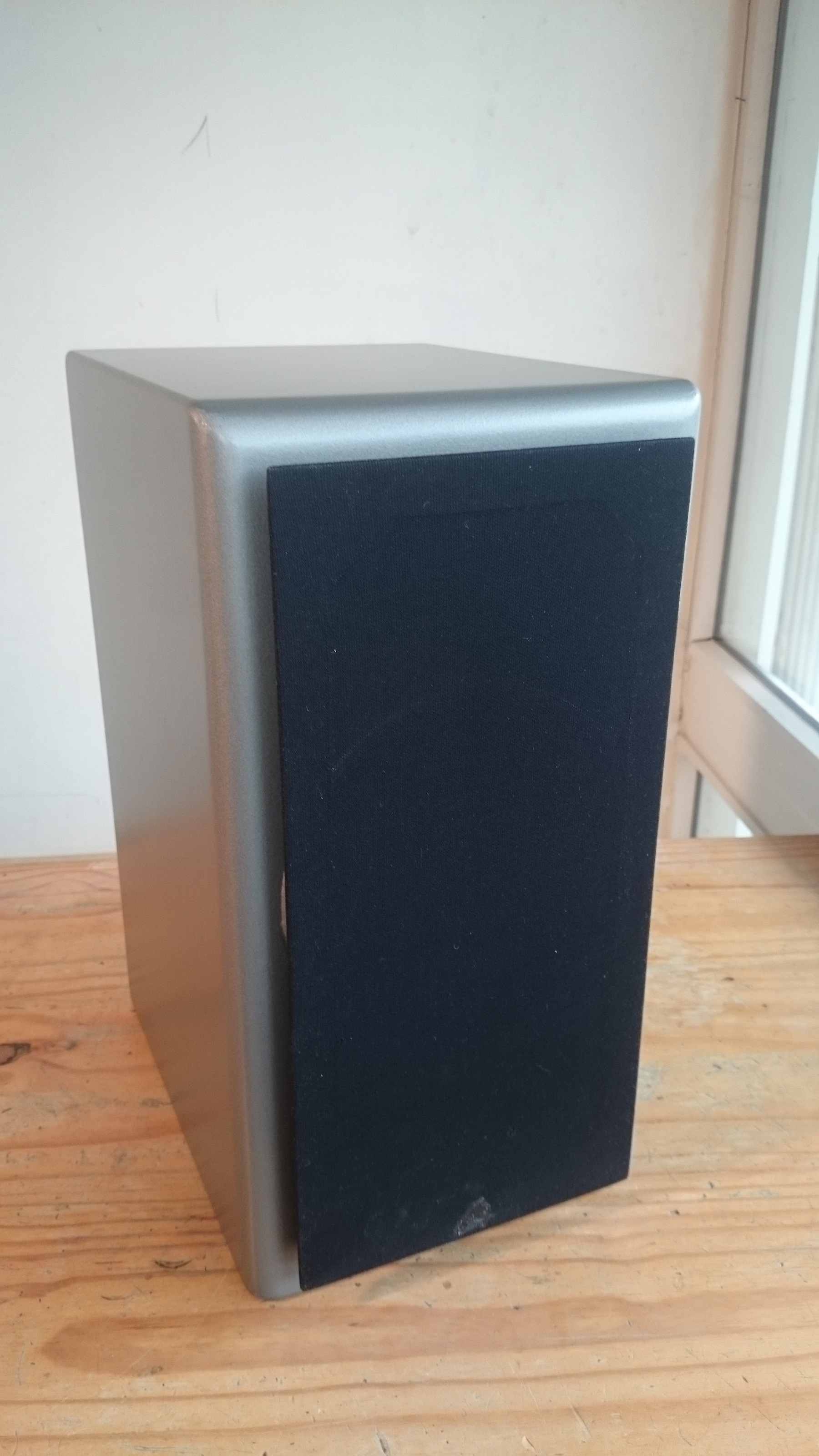

j'ai entrepris de leur faire une finition perso :
J'ai enlevé le plastique orange,
J'ai arrondi les angles et face avant,
Et peinture : "un gris métal", me suis je dit, "ça devrait être pas mal".
Voici l'affaire

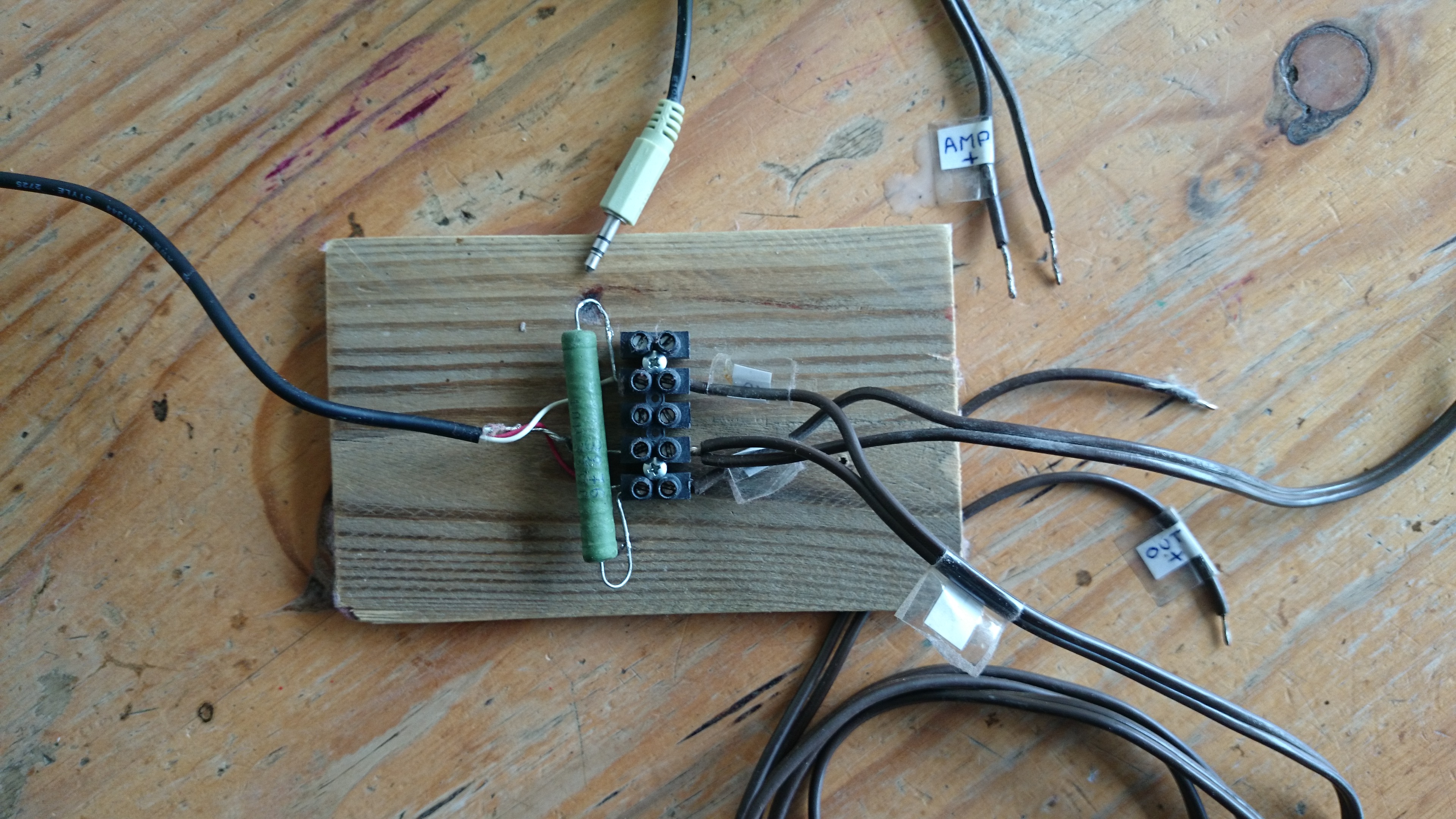

tracerbox a écrit:tu as quoi comme carte son et quelles entrées sorties tu utilises ?
Ma carte son, c'est une Tascam US-2x2HR. Je l'ai pas encore mis en œuvre ; les mesures que vous voyez ont été faites avant l'achat de la carte, avec le montage que voici, qui vous fera peut être marrer :
Quand on débute...
J'ai fait ça il y a 4 ans...
J'ai retrouvé le problème que j'ai eu quand jai fait ces mesures : Re plus grand que l'impédance minimum calculé par REW, donc il me sortait une pancarte bien rouge pour le calcul des paramètres T&S. Du coup, il a pris automatiquement une valeur Re plus basse que l'impédance minimum et m'a sorti les paramètres T&S. Mais du coup, je les ai considéré comme douteux.
Après quelques essais, en l’occurrence calculer Re en montant une résistance en série, et alimenté sur batterie 12v, ça marchait toujours pas.
Ca m'a saoulé,
j'ai laissé tomber.
Aujourd'hui j'ai mesuré avec le pont de mesure que j'ai : le HP avec en série une résistance cémentée 5w, mesurée à 4.73 ohms : résultat Re : 6.52 ohms. De mémoire, avec ma mesure sur batterie, j'étais proche de cette valeur.
C'est pas un peu élevé pour un Hp de 8 ohms ? En général, c'est 5 ohms et des poussières...
Faut que je refasse sur batterie 12v.

Message » 27 Juin 2024 22:36
Et bien moi, je l'aime ton montage d'il y a 4 ans: pour moi c'est la vraie vie. 8)

Message » 28 Juin 2024 9:25
Il n'y a aucune raison de rigoler, j'ai eu un montage similaire, j'ai mis au point la configuration d'un montage similaire pour deux internautes.
Il y a deux choses :
- Avoir un câble correct.
- Avoir une configuration logicielle qui convient au câble.
Il est bien d'avoir les deux systèmes de mesures côte à côte, pour comparer la configuration logicielle avec un câble qui marche d'un côté, pour vérifier le câble avec un logiciel qui marche de l'autre.
Deux à trois heures ne sont pas de trop, galères, galères...
Quand, il y a peu, je suis passé au DATS V3, j'ai découvert une solution qui permet d'être prêt à mesurer très rapidement, sans panne, sans prise de tête, avec une mesure beaucoup plus rapide qu'avec ARTA.
