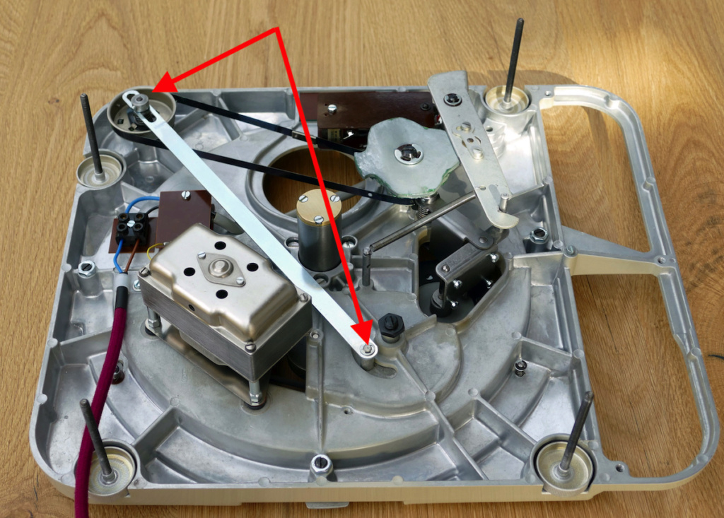

j'ai acheté et restauré une TD 124 Mk2, superbe platine. J'ai eu quelques soucis pour stabiliser la vitesse de rotation!!!
D'abord il faut attendre quelques minutes pour que la vitesse se stabilise, d'abord cela ne tourne pas assez vite et petit à petit la vitesse augmente jusqu'à la définitive.
Pour ceux qui ne connaisse pas la TD124, il faut savoir qu'il faut rapprocher ou éloigner un aimant d'une poulie!!! A chaque fois il faut enlever le plateau (5kg), dévisser la vis maintenant l'aimant et bouger celui-ci.
La source de lumière stroboscope étant vraiment trop faible j'en ai acheté une à fort éclairage, pour le réglage c'est mieux de voir les points noirs qui défilent.
J'ai d'abord fait un essai en m'arrangeant pour que la vitesse soit un peu trop rapide et après j'ai utilisé des cales en carton, de chaque coté de l'aimant.
Ensuite le boulot consiste à limer la dernière cale petit à petit en contrôlant la vitesse à chaque fois jusqu'à obtenir celle souhaitée.
Sachant qu'entre 0,1% et 0,2% cela fluctue je suis très satisfait du résultat. J'ai un iphone 14 pro et j'ai contrôlé la vitesse avec les divers applications et le résultat est le même, Wow (2-sigma) +/- 0,16 et Wow (RMS) +/- 0,09.
Je précise qu'il faut beaucoup de patience!!!

Je suis étonné que tu n'aies pas remarqué la tringlerie qui agit sur le déplacement du “frein” magnétique. En effet, il n'y a pas lieu de retirer le plateau pour affiner la vitesse de rotation des TD124, ni, à ma connaissance, sur d'autres platines sur lesquelles cette fonction est prévue et c’est heureux ! Elle est ici à commande mécanique sur d'autres, électronique. Sur la 124, le sélecteur pour les vitesses 16/33/45 et 78 T/min est surmonté d'une "roue". C'est elle qui commande le déplacement du système de frein magnétique visant à affiner la vitesse de rotation du plateau une fois que la plage de vitesse est sélectionnée. Cette platine Pro équipait les studios de la BBC, no comment !
Pour ajuster la vitesse de rotation des TD124, le système stroboscopique est équipé d’un néon qui avec l’âge perd de son efficacité. Je suis intéressé de connaître ton choix pour remplacer cette source de lumière.
En ce qui concerne mes recherches pour trouver le moyen de contrôler la vitesse de rotation du plateau de ma Clearaudio Avantgarde, j'ai investi dans un appareil de mesure professionnel. Le CA25 Chauvin Arnoux y répond parfaitement. Il me sert aussi pour d'autres applications.

Jean-Yves44 a écrit:Bonjour,
Je suis étonné que tu n'aies pas remarqué la tringlerie qui agit sur le déplacement du “frein” magnétique. En effet, il n'y a pas lieu de retirer le plateau pour affiner la vitesse de rotation des TD124, ni, à ma connaissance, sur d'autres platines sur lesquelles cette fonction est prévue et c’est heureux ! Elle est ici à commande mécanique sur d'autres, électronique. Sur la 124, le sélecteur pour les vitesses 16/33/45 et 78 T/min est surmonté d'une "roue". C'est elle qui commande le déplacement du système de frein magnétique visant à affiner la vitesse de rotation du plateau une fois que la plage de vitesse est sélectionnée. Cette platine Pro équipait les studios de la BBC, no comment !![]()
En ce qui concerne mes recherches pour trouver le moyen de contrôler la vitesse de rotation du plateau de ma Clearaudio Avantgarde, j'ai investi dans un appareil de mesure professionnel. Le CA25 Chauvin Arnoux y répond parfaitement. Il me sert aussi pour d'autres applications.![]()
Mon dieu!!!
J'avais tellement de boulot sur la platine que je n'ai pas vu la roue.
Mais c'est l'apanage du débutant de trouver des solutions innovantes à leurs problèmes! Je suis fier de mes cales!!! Honteux mais fier quand même!
Je me disais aussi que c'était un peu compliqué pour régler cette foutue vitesse.

secastor a écrit:j'ai acheté et restauré une TD 124 Mk2, superbe platine. J'ai eu quelques soucis pour stabiliser la vitesse de rotation!!!
La fluctuation de vitesse est aussi lié à l'état de l'axe, de celui des bagues et leur lubrification. La bille et sa pastille en nytralon, il n'y a pas pire car la surface de contact se détériore très rapidement. J'y ai remedié pour obtenir dans les meilleures conditions une inertie de rotation à partir de la vitesse de 33,33 T/mn la durée honorable de 5 minutes 45 "(345 secondes). La durée de référence fourni par Thorens était, à me souvenir, de 2 minutes 20 secondes.
