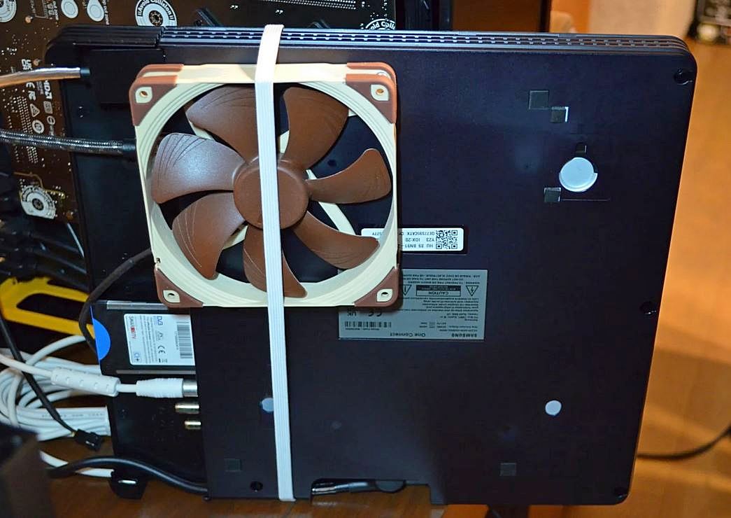

... en fait le souci des coupures d'image pendant 1 à 3 secondes sur le 95C viendrait d'un problème de surchauffe du One Connect Box si une source est lue via une entrée HDMI 2.1 ...
Un américain s'est amusé à plaquer un ventilo super silencieux Noctua NF-A14 ULN dessus, du coté des entrées HDMI ... et plus aucune coupure, car le ventilo faisait chuter la t° du OCB d'environ 20° ... :wink:
Source :
https://www.avsforum.com/threads/2023-s ... t-62788118
Il est à noter que Samsung a été amené à changer soit des OCB complets, soit une des cartes qu'il contient, pour résoudre ce souci de surchauffe ... :wink:

Merci pour l'info @FZ26, j'en donne donc une autre pour @Tesman10 : le mien n'est manifestement pas aussi chaud après plusieurs heures de fonctionnement avec la source décodeur TV sur HDMI1.
Il est accroché au pied comme chez l'Allemand (pas Américain en fait), et la zone la plus chaude est en haut comme chez lui, mais coté prises c'est à peine tiède.
La différence c'est que le mien a été livré mi-août 2024. Il est fort probable, et très logique, que Samsung a fait évoluer sa One connect box y compris sur le 95C.

... c'est sans doute la bonne explication, Samsung a dû en avoir vite marre de changer des OCB sous garantie sur son haut de gamme oled ... :wink:
