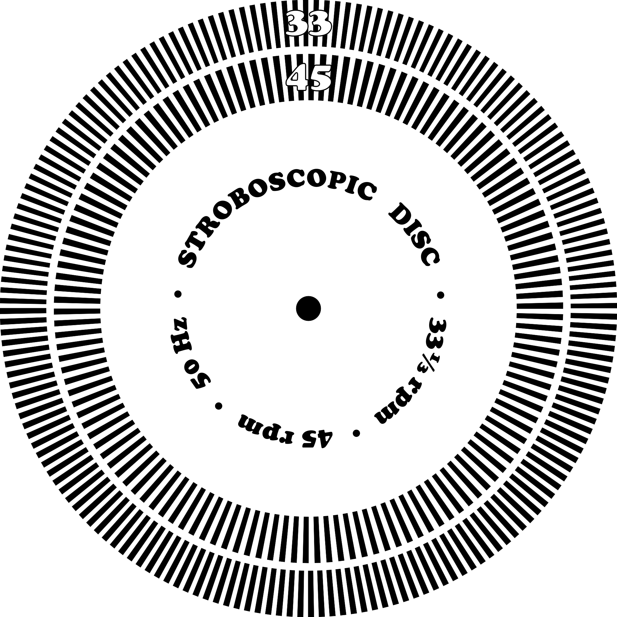

stroboscope à imprimer puis découper
poser sur le plateau et éclairer avec une lampe secteur non led
ajuster les potentiomètre pour qu'il semble arrêté sous la lumière

Merci,
Le plus dur va être de trouver une ampoule a filament :)

Oui...

Voici le résultat avec le stroboscope :
https://transfert.free.fr/wBqXVCo
Le test 33tr avec le tel:
https://transfert.free.fr/kJsDL6W
Le test 45tr avec le tel:
https://transfert.free.fr/WT6nn4p

J’ai essayé avec un de ces logiciels sur ma sl1500, par contre j’ai centré l’iphone sur la platine.

Elle tourne rond et à la bonne vitesse !

je n'arrive pas à lire les vidéos à part la dernière
mais se baser sur un tph qui tourne, est déjà bizarre
et ça se base sur des quartz internes au tph
qui dit qu'ils sont précis ?
le strobo se base sur la vitesse des alternateurs de l'EDF
perso, je règle avec ça qui a un quartz calibré
mais il faut un disque test avec du 3000 ou 3150 Hz
