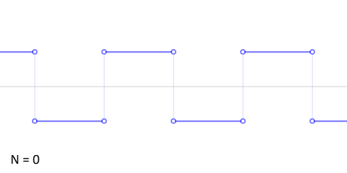

Un signal carré pour la curiosité (séries de Fourier)
