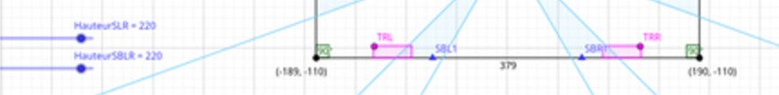

Je me suis remis un peu dans le positionnement des enceintes, car l'intérieur de ma maison va commencer et il faut que j'indique au constructeur où mettre à peu près les gaines pour les enceintes.
Je pense qu'il y a une erreur pour le calcul de l'angle vertical des enceintes Atmos.
Pour faire mes calculs, je suis parti sur l'angle "parfait" de 45°, avec une hauteur entre les oreilles et le plafond de 175cm.
Logiquement, la distance entre le point à la verticale des oreilles et l'enceinte sera aussi de 175.
Je place mes enceintes en fonction des résultats trouvés, et là ça me donne un angle de 55°.
Je refait le cheminement inverse, en partant de la position des enceintes sur le plafond par rapport à la verticale du point d'écoute, pour retomber sur un chiffre très proche de 45°.
Je pense donc que la formule utilisée n'est pas la bonne.
Et du coup les "boites" de positionnement des Atmos sont aussi décalées.

Bonjour,Carthman a écrit:Je place mes enceintes en fonction des résultats trouvés, et là ça me donne un angle de 55°.
sincèrement, je pense que mes calculs sont bons et que tu ne places pas les enceintes au bon endroit. Est-ce que tu peux me transmettre ton fichier GGB pour que j'ai tous les éléments et que je te réponde autrement que par "je pense".

Sur ton schéma, il y a environ 124 cm (123.98 précisément) entre TFL et la ligne des auditeurs ; et pas 176 (266 - 90) qui amènerait à 45°. Un écart de plus de 50 cm.
Nota : L'angle n'est pas mesuré directement avec la position centrale mais perpendiculairement à l'axe transversal qui passe par Moi.
