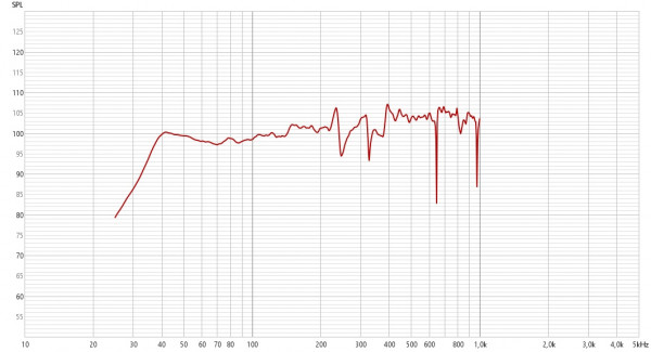

J'ai utilisé une mesure de 15" en BR, plage de mesure 25 à 1000 Hz. La réponse d'origine (REW) est la suivante :

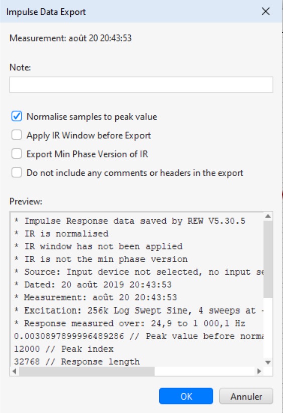

J'ai exporté la réponse impulsionnelle en utilisant la proposition de REW sans la modifier :

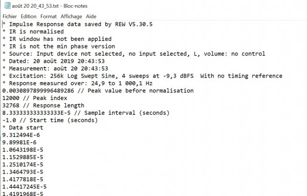

Le début du fichier se présente comme ceci :

Est-ce que le problème vient du paramétrage de l'exportation ?
Si vous avez des idées...

Je ne sais pas comment ça fonctionne précisément mais je constate un truc.
Dans le fichier texte de l'IR tu as la dernière ligne avec asterisque - *Response measured over: 24,9 to 1000,1Hz
Tente le truc en remplaçant les " , " (virgules) par des " . " (point).
D.
D.
