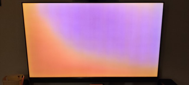

Nvidia32 a écrit:C'est comme du clouding ou plus prononcé. Tu as essayé de "masser" un peu l'écran avec une microfibre ou un chiffon doux ?
Bonjour Nvidia, je viens d'essayer mais pas mieux :(
voici un photo lorsque je met une image orange, c'est la pire couleurs ou l'on voit le defaut
https://i.postimg.cc/nhS6rfVm/IMG-20250206-193515.jpg
fred_cbr
Messages: 141
Inscription Forum: 27 Sep 2008 20:16
Message » 06 Fév 2025 22:05
Ouch, effectivement là c'est matériel, pas logiciel, on dirait que la télé a été déformée, tordue ou choquée.
Nvidia32
Messages: 382
Inscription Forum: 14 Sep 2021 18:34
Message » 06 Fév 2025 22:17
La TV n'a pas reçu de choc.
Sur un film ou n'importe autre cela ne se voit pas très peu.(ma femme ou les enfants non rien remarqué). J'ai remarqué ça en jeux
fred_cbr
Messages: 141
Message » 07 Fév 2025 12:27
Tu n'as pas un matériel ou un objet qui diffuse des ondes magnétiques, devant ou derrière la télé ?
Nvidia32
Messages: 382
Message » 08 Fév 2025 19:56
Alors j'ai rechargé un update.img sans amélioration.
Si j'ai une enceinte au dessus mais au milieu mais elle a tjs été présente. Aucun changement autour de la TV.
Cela ne se voit que sur des images uni clair
fred_cbr
Messages: 141
Message » 16 Fév 2025 20:41
Ton enceinte est blindée j'espère sinon tu as trouvé ton coupable.
On dirait un aimant qui déforme.
