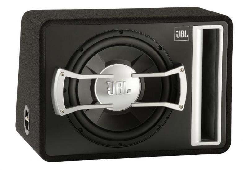

Il y a quelques années ; j avais le caisson JBL sur la photo ; alimenté avec un module ampli Cabasse Santorin 21 ; ça marché très très bien ... mais pas trop jolie dans le salon
