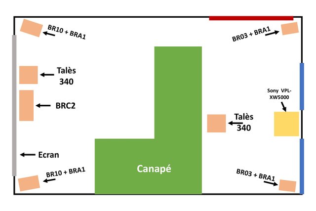

J’aurais une question au sujet des Atmos. Actuellement, je prévois de les placer en position réflective, c'est-à-dire posées sur chacune des enceintes latérales avant et arrière.

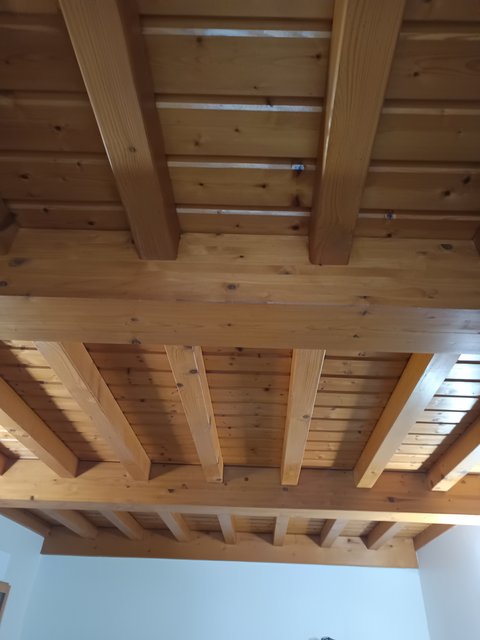

Petit problème : mon plafond est à poutres apparentes, et je ne peux pas faire de travaux invasif pour installer des plaques ou autres.
Voici une photo pour que vous puissiez vous faire une idée :
Je me pose donc la question de savoir quelle est la meilleure solution, étant donné le plafond que j'ai :
1 - Placer les enceintes Atmos BRA1 en position directive, c'est-à-dire dans les coins de la pièce, et les accrocher avec un support mural, ce qui me permettrait de bien les orienter vers les positions d'écoute.
2 - Installer quelques panneaux de type diffuseur acoustique au plafond (qui ne nécessitent pas de travaux irréversible) et rester en position réflective.
3 - Ne pas me compliquer, ça devrait bien rendre comme ça.
Autre question : est-ce que le positionnement des caissons de basse est judicieux ? Je me dis que, placé ainsi, le second caisson pourrait apporter un effet intéressant puisqu'il sera très proche du canapé. Mais peut-être que je me trompe, je n’ai pas beaucoup de recul sur ce sujet et j’aimerais bien avoir des conseils sur le placement des caissons.

Un petit bonjour et bienvenu sur le forum
Je te réponds rapidement car je descends faire ma musculation... :P
Il y a deux choses qui me chiffonnent :
- La position de tes caissons
J'aurais mis les deux sur la scène frontale (C'est ce que j'ai fait chez moi...)
- L'utilisation d'enceintes Atmos à réflexion.
Avec le plafond que tu as, ce n'est pas pour moi très adapté...
Je préférerai faire des petits caissons en bois avec des enceintes au plafond (Champs directs...).

Pour les caissons de basse, je n’ai pas encore arrêté mon choix. Il est fort probable qu’ils ne restent pas placés comme sur le schéma, je vais donc tester différentes configurations. Je suis aussi preneur de vos suggestions pour le placement optimal.

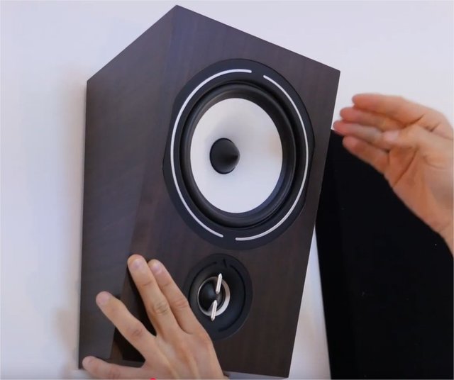

Concernant les enceintes Atmos à réflexion, si mon plafond représente un obstacle, je vais sérieusement considérer l’option de créer un coffrage en bois au plafond, comme tu l'a suggéré. Dans ce cas, je partirais sur des Triangle Secret - ICT7 pour une installation en champs direct.
Cela dit, une question me vient à l’esprit concernant la hauteur du plafond. Les enceintes seraient installées à environ 2,25 m du sol, tandis que la hauteur des têtes, une fois assis sur le canapé, est d’environ 90-100 cm. Pense tu que cela puisse poser problème ? Les enceintes ne risquent-elles pas d’être trop proches pour une restitution optimale du son Atmos ?

warriorban a écrit:Cela dit, une question me vient à l’esprit concernant la hauteur du plafond. Les enceintes seraient installées à environ 2,25 m du sol, tandis que la hauteur des têtes, une fois assis sur le canapé, est d’environ 90-100 cm. Pense tu que cela puisse poser problème ? Les enceintes ne risquent-elles pas d’être trop proches pour une restitution optimale du son Atmos ?
Tu es dans ton salon, donc je suppose que tu ne fais pas d'estrade...
Donc, si tu as des enceintes installées à environ 2,25 m du sol auquel je retranche 0.9 d'assise (c'est ce que j'ai chez moi...), cela te mets tes oreilles à 1.35m.
Chez moi avec le même calcul et un plafond à 2.5m, je suis à 1.60m.
La pression acoustique que tu vas envoyer, sera calibrée en fonction de ton point d'écoute au travers de ton processeur. Tu enverras un peu moins d'énergie que moi, c'est tout. :)
Ceux qui font des salles dédiées basses de plafond avec des estrades, ont les enceintes Atmos plus prêt que nous (moins de 1 m...)!... :wink:

Effectivement, pas d'estrade. Du coup, je vais partir sur des enceintes encastrées dans le coffrage. Ça devrait donner quelque chose comme ça :

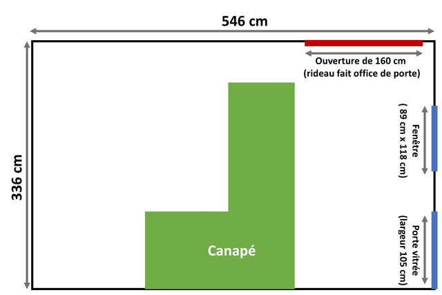

Je me demande si l'espacement entre les enceintes Atmos avant et arrière est bon (175 cm).
Voici donc une mise à jour de ma future installation :

Pour le canapé, malheureusement, je ne peux pas le reculer davantage. Sur le schéma, l'ouverture en rouge est l'entrée de la pièce, fermée uniquement par un rideau. Si je reculais le canapé, il se retrouverait en plein milieu de l'entrée. Déjà, il prend pas mal de place en largeur, et il ne reste que 55 cm pour passer entre lui et le mur. Donc je n'ai pas vraiment le choix pour l'instant.

Juste une autre petite remarque... Concernant le choix du caisson de basse.
J'ai eu (enfin, il est toujours chez moi!...) un caisson avec un HP qui envoie vers le sol.
Bon, ça marche... Mais je préfère ceux qui envoient en frontale vers les spectateurs!...
De plus, ce type de caisson à la fameuse tendance à se déplacer dans la pièce (Inertie des masses en mouvement...).
Un caisson doit être lourd.
Là, avec 9 kg... Obliger de mettre des patins antidérapants, tu vas être!... :ane: :ane: :ane:
