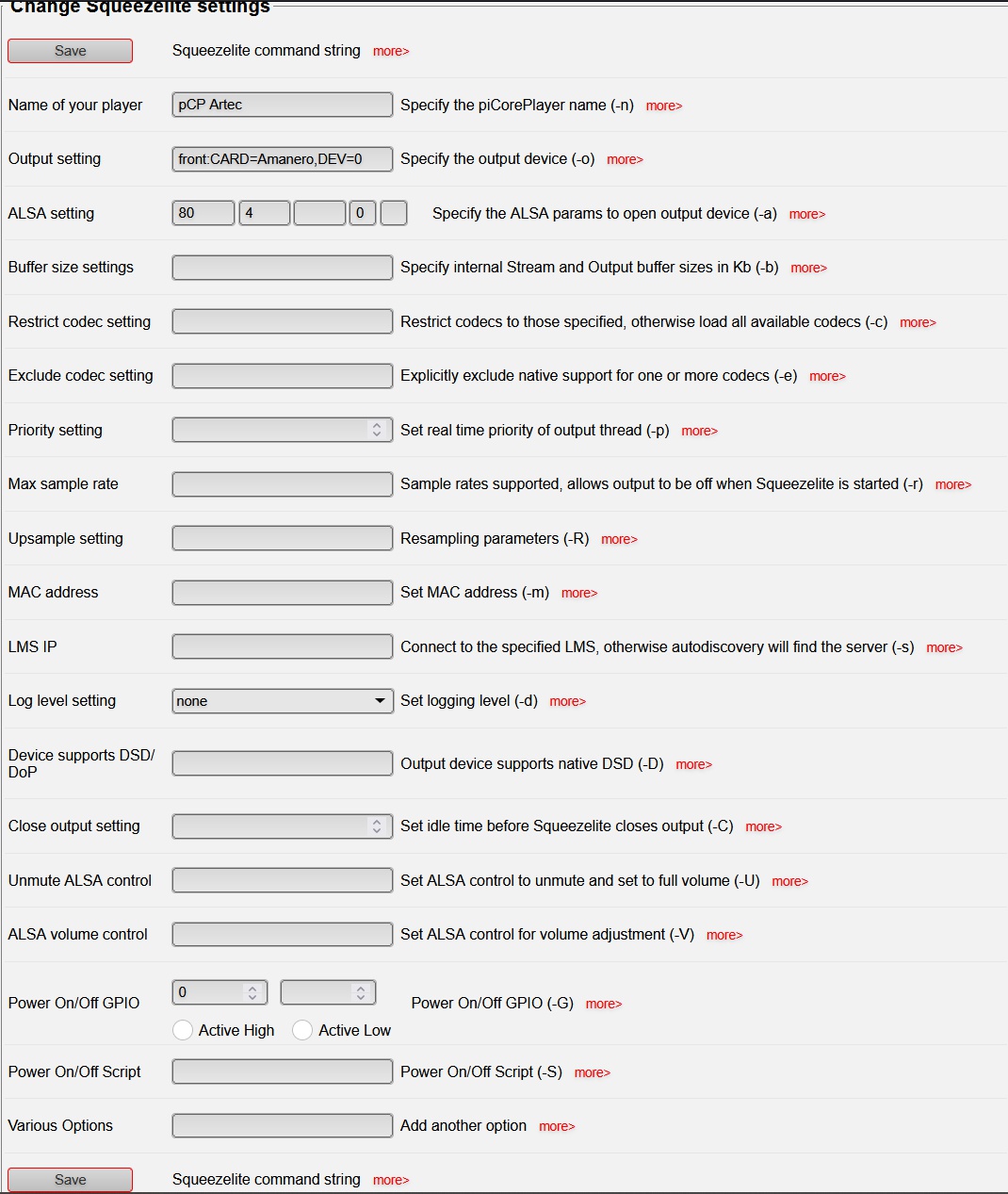

je ne sais pas si je poste au bon endroit.
Mon fils m'a installé PicorePlayer sur mon Raspberry PI 4, tout à l'air de fonctionner, sauf qu'aucun son ne sort du DAC USB, équipé de la carte Amanero !
il semble qu'il faille mettre une config particulière, dans l'onglet "Change Squeezelite settings" ?
Si quelqu'un a ça sous la main, ça serait sympa.

Message » 14 Juin 2025 14:00
Je viens de trouver.
il faut mettre : sysdefault:CARD=Amanero
merci

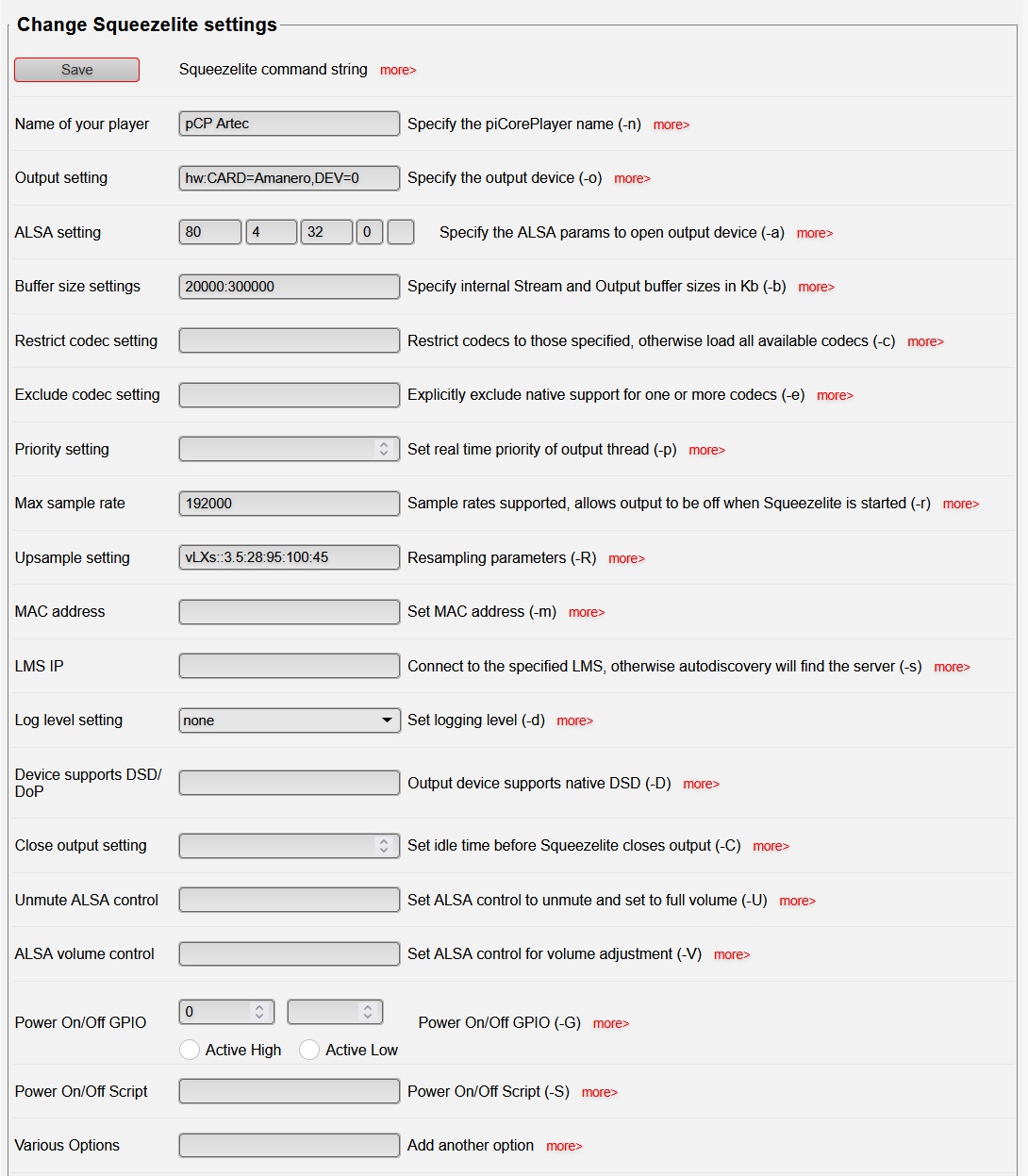

Juste un dernier point, je voudrai "upsampler" tous mes fichiers PCM à 192KHZ.
comment faut il s'y prendre ?

Message » 14 Juin 2025 17:13
je suis arrivé grâce à l'aide de mon fils et son AI "perplexity" à passer en upsampling.
Sauf qu'en comparant avec "Moode Audio" , le son reste encore nettement en dessous.
Y aurait il pas des compléments à faire comme activer des filtres à phase linéaire, etc .... ?
Merci pour votre aide.
