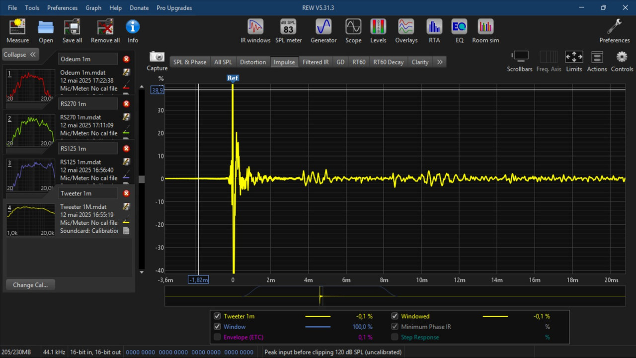

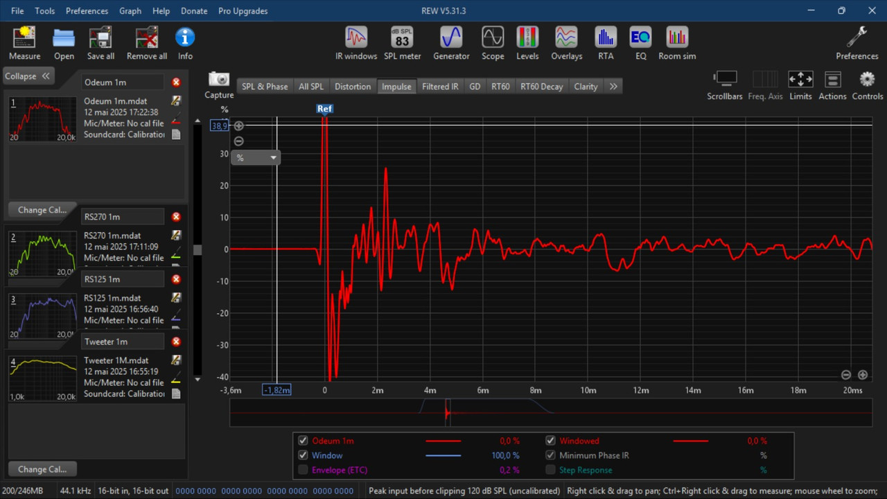

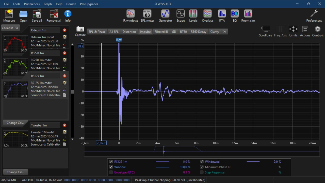

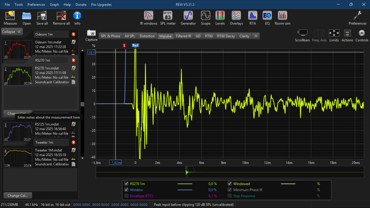

Bon alors je commence à tenter de me remettre dedans...
Il y a eu entremêlement de pinceaux entres les courbes, j'ai bien saisi depuis le départ le fenêtrage et le délai, ma question était: vu la tronche des courbes d'impulsion, quel est ce premier pic?? Le premier pic après l'impulsion bien sûr...
Sur ma dernière photo on voit bien que j'ai un premier pic après même pas 1,5ms... si je fenêtre à 1,5ms, ça me vire toutes les fréquences sous 660Hz, donc ma mesure ne sert plus à rien...
Bon ensuite je me suis rendu compte que je mélangeais les mesures d'impulsion à 3m pour avoir les délais, et les mesures à 1m pour les réponses SPL...
Il faut donc que j'utilise l'impulsion des mesures à 1m pour chercher la première réflexion et fenêtrer en conséquence.
Et n'utiliser la mesure d'impulsion à 3m que pour entrer les délais/distances entre les centres émissifs.
Je remets les images des impulsions des HP mesurés à 1m juste pour savoir si comme moi vous voyez la première réflexion systématiquement avant 4ms, et même 2ms pour l'Odeum...
Odeum
RS270
RS125
Tweeter
Après fenêtrage j'ai donc exporté les courbes dans Vituix, commencé à simuler des filtres, mais évidemment je ne sais pas par où commencer, j'ai fait plein d'essais, comme faire tous les filtres 1 par 1 en fonction de chaque HP, puis ensuite tous les câbler ensemble, ça change pas grand chose à priori.
J'ai essayé des ordres différents, rajouter des montages, enlever... pour jouer sur la pente pour avancer ou reculer la phase, mais ensuite j'ai systématiquement une courbe d'impédance sous les 1ohm à partir 200Hz...
Mais bref, en réalité je ne sais pas du tout comment attaquer le début d'un montage...
Odeum
RS270
RS125
Tweeter
