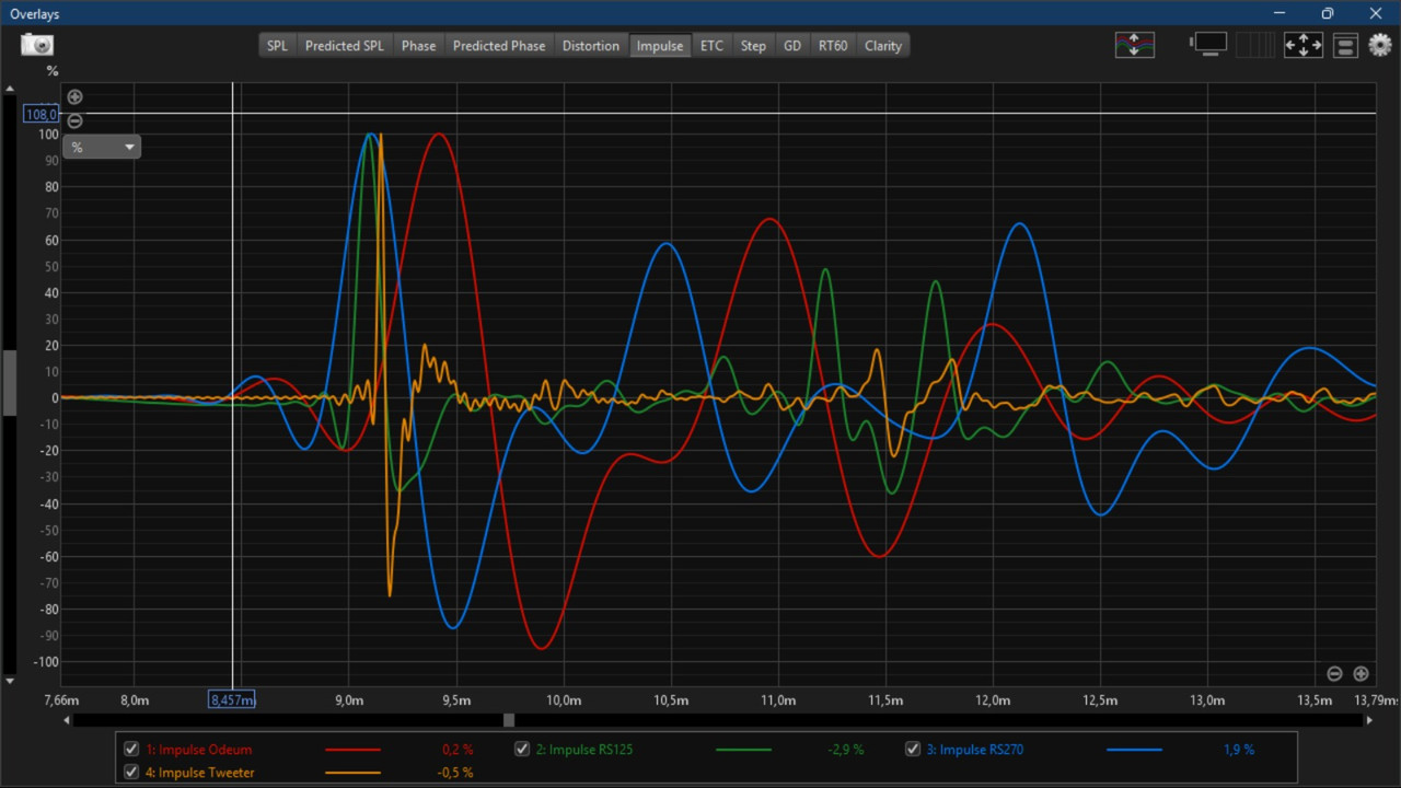

J'ai justement calculé l'angle approximatif des médiums par trigo, pensant que la tolérance de mon oreille permettait une certaine marge.
Je ne sais pas si mes courbes sont pertinentes ou non, avec ma vision non sachante, j'ai l'impression que mes réponses d'impulsion sont pas claires...
Quand je fais estimate IR delay il me dit que l'Odeum est en avance sur tous les HP, mais lorsque je regarde dans Overlays, son impulsion est bien après les autres...

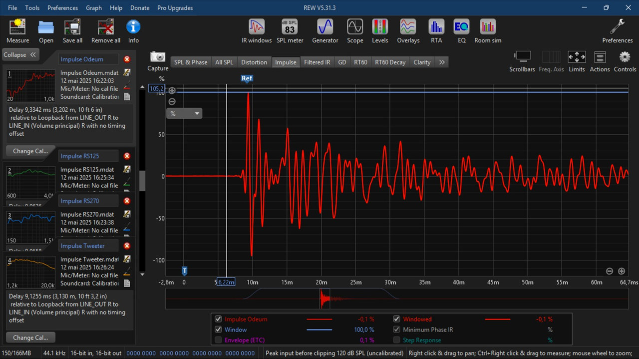

Et donc voilà l'impulse de l'Odeum à 3m, à quelle moment placer le curseur du fenêtrage?
Si la première réflexion est bien le premier pic, alors ça me fait une fenêtre à 1,5ms, donc complètement en dehors de la plage de fonctionnement du HP...
Je ne comprends pas quel paramétrage je foire ou ce que je loupe...
Et tout ça, c'est parce que déjà je n'arrive pas à obtenir une réponse cohérente ensuite dans Vituix alors que je ne regarde même pas la phase, donc j'aimerais partir sur la meilleur base possible...
Bref je retourne relire tes messages précédent pour la 10ème fois et comparer avec ce que j'ai obtenu pour essayer de comprendre ce qui va pas...

Message » 21 Mai 2025 9:40
La 1ere réflexion c'est pas le 1er pic mais le 2ème. Ça sert au fenêtrage, pas à la différence entre 1er et 2ème pics, qu,i elle, sert à la détermination du délai temporel entre 2 hps.

Bon alors je commence à tenter de me remettre dedans...
Il y a eu entremêlement de pinceaux entres les courbes, j'ai bien saisi depuis le départ le fenêtrage et le délai, ma question était: vu la tronche des courbes d'impulsion, quel est ce premier pic?? Le premier pic après l'impulsion bien sûr...
Sur ma dernière photo on voit bien que j'ai un premier pic après même pas 1,5ms... si je fenêtre à 1,5ms, ça me vire toutes les fréquences sous 660Hz, donc ma mesure ne sert plus à rien...
Bon ensuite je me suis rendu compte que je mélangeais les mesures d'impulsion à 3m pour avoir les délais, et les mesures à 1m pour les réponses SPL...
Il faut donc que j'utilise l'impulsion des mesures à 1m pour chercher la première réflexion et fenêtrer en conséquence.
Et n'utiliser la mesure d'impulsion à 3m que pour entrer les délais/distances entre les centres émissifs.
Je remets les images des impulsions des HP mesurés à 1m juste pour savoir si comme moi vous voyez la première réflexion systématiquement avant 4ms, et même 2ms pour l'Odeum...

Après fenêtrage j'ai donc exporté les courbes dans Vituix, commencé à simuler des filtres, mais évidemment je ne sais pas par où commencer, j'ai fait plein d'essais, comme faire tous les filtres 1 par 1 en fonction de chaque HP, puis ensuite tous les câbler ensemble, ça change pas grand chose à priori.
J'ai essayé des ordres différents, rajouter des montages, enlever... pour jouer sur la pente pour avancer ou reculer la phase, mais ensuite j'ai systématiquement une courbe d'impédance sous les 1ohm à partir 200Hz...
Mais bref, en réalité je ne sais pas du tout comment attaquer le début d'un montage...
