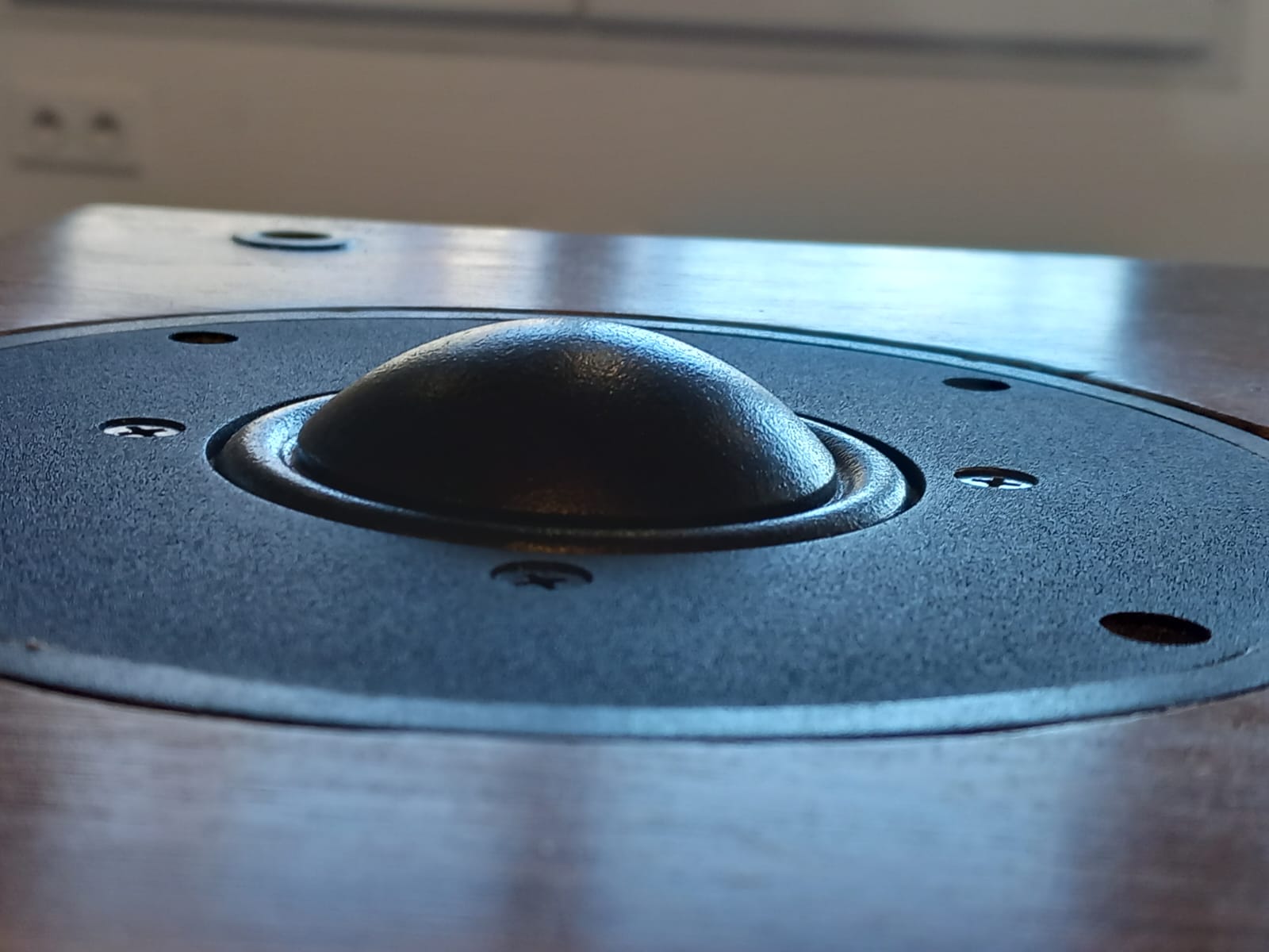

Une petite photo de la "nouvelle":
Le médium en gros plan:
