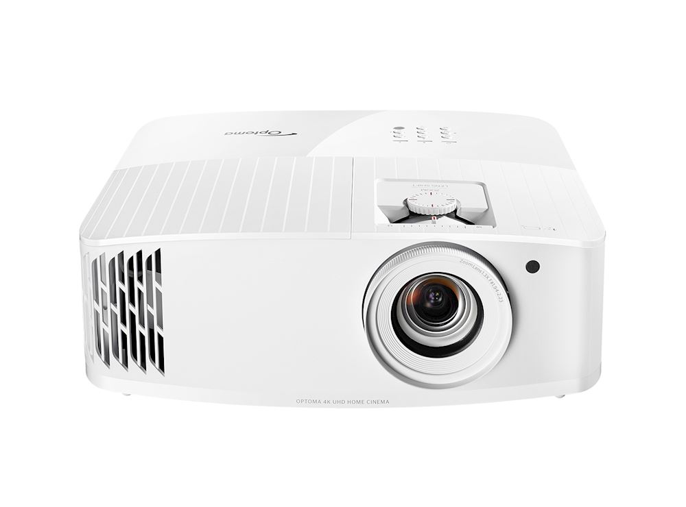

Caractéristiques principales
Technologie d'affichage : DLP™
Résolution native : UHD (3840x2160)
Luminosité 1 (mode Lumineux) : 3 600 lumens
Contraste : 1 200 000:1
Input lag : 4,4 ms
Durée de vie de la lampe (heures) : 4000 (Lumineux), 15000 (Dynamique), 10000 (Eco)

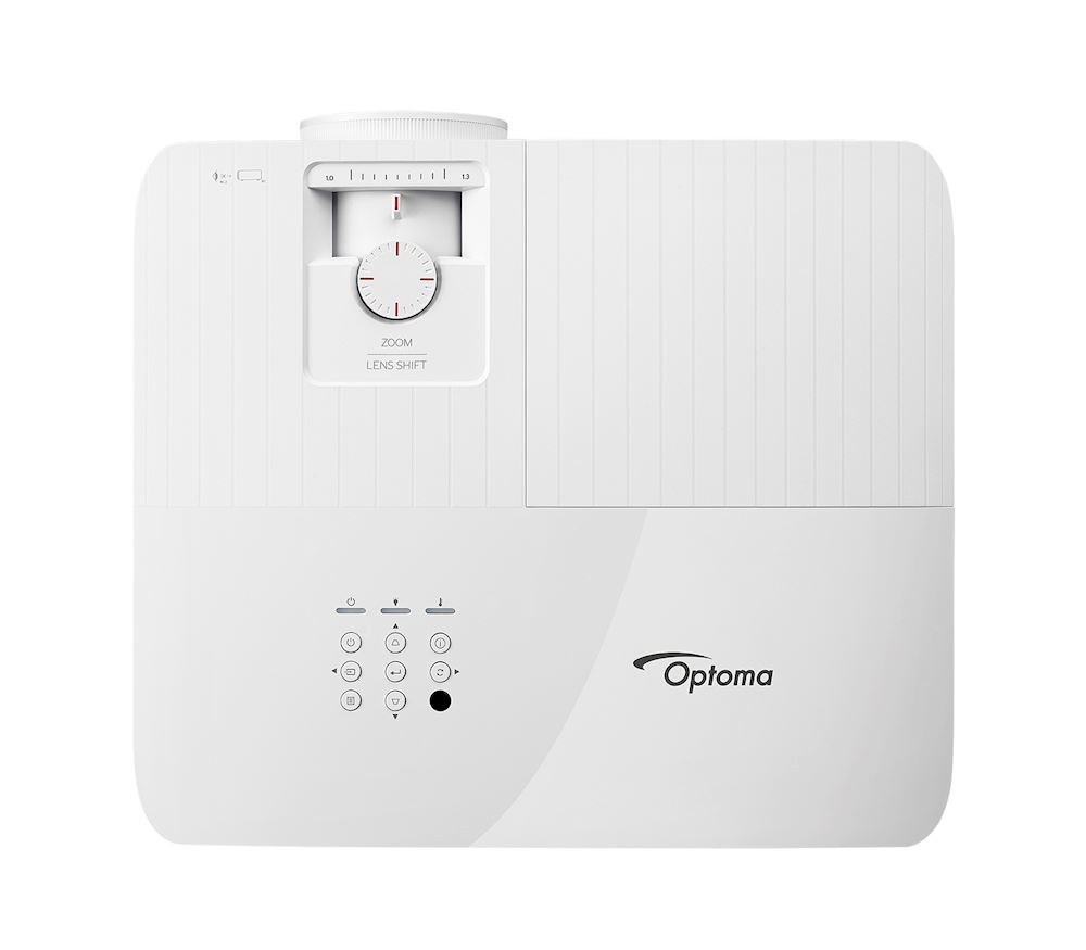

Rapport de projection : 1.21:1 ~ 1.59:1
Zoom : 1.3
Type de zoom : Manuel
Lens shift : Vertical +10%
Offset natif : 105%

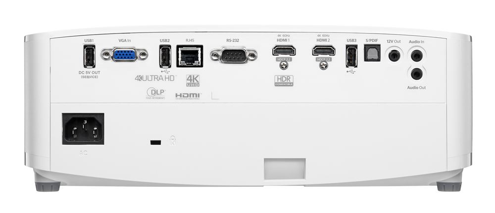

Connectivité
2 x HDMI 2.0
1 x VGA (YPbPr/RGB)
1 x Audio 3,5 mm
Sorties :
1 x Audio 3,5 mm
1 x S/PDIF
1 x USB-A alimenté 1,5 A
1 x USB-A lecteur média/récepteur sans fil
1 x RS232
1 x Relais 12V
1 x RJ45
Divers
Niveau sonore : 26 à 28 dB
3D : Full 3D
Haut-parleur (Watts) : 1 x10 W
Consommation énergétique (max) : 320 W
Dimensions (LxPxH) : 315 x 270 x 118 mm
Poids net : 3,9 kg
