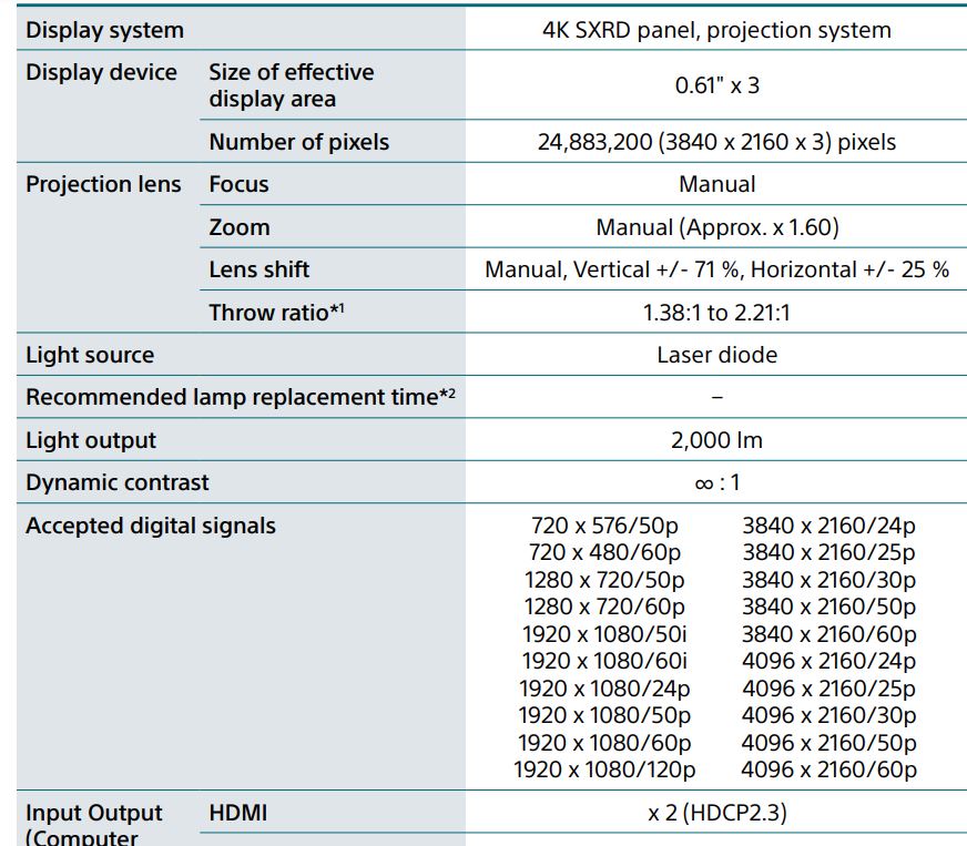

D après les 1eres spec ... 2160@60 ... pas de 120 hz sur cette nouvelle gamme en 4k ?
5000 : https://pro.sony/s3/2022/04/21081013/73 ... heetMR.pdf
XW5000ES extrait :
Chewee Levelu
Messages: 5588
Inscription Forum: 25 Aoû 2010 9:38
Localisation: Kashyyyk
Message » 27 Avr 2022 8:26
Chewee Levelu a écrit:D après les 1eres spec ... 2160@60 ... pas de 120 hz sur cette nouvelle gamme en 4k ?
XW5000ES extrait :
Jacko l'explique dans la vidéo postée ce matin. Choix vis a vis de la puissance de la PS5 et aussi de la dispo d'hdmi 2.1

Message » 27 Avr 2022 8:29
XW5000ES extrait :
Par ailleurs j'ai une question question pour toi jacko: la PS5 possède t elle un mode d'affichage des jeux au format 2.35?
pas en 4K donc ... concernant les jeux, s' il y en a un sur la PS5, je ne connais pas ce paramètre.
Tout ce que je peux te dire, c' est que GT7 sur PS5 en écran split à 2, vaut mieux passer en 2:35.sur une toile 2:35
