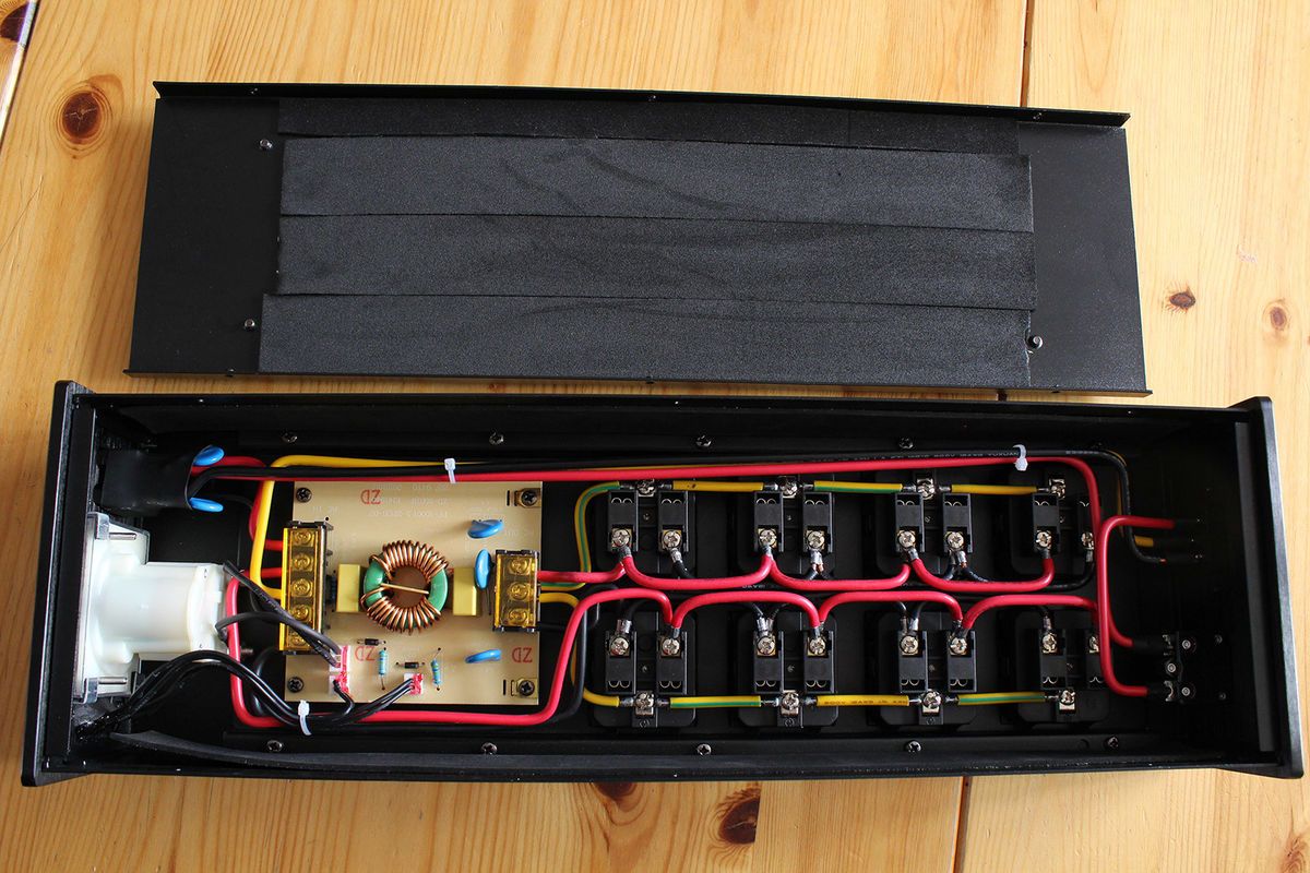

A propos de la PF-1000 V2.
Voici ce qu'il y a dedans :
Pas grand chose donc, un unique filtre de faible capacité.
Soit pas de séparation entre les appareils sur le filtre.
Ce qui veut dire qu'en cas d'appareil polluant, tout sera impacté.
Voir aussi la consommation de la TV, il faudrait peut-être la brancher ailleurs que sur le filtre.
Taga annonce 10A réparti sur toutes les prises mais ne précise pas combien sur la partie filtrée uniquement.
