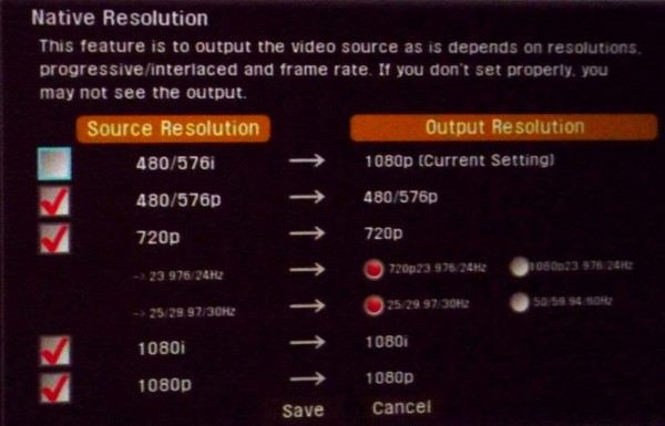

Hier soir j'ai fait mumuse avec mon Dvico 6500.
Il faudrait que Lumagen ajoute 720p24 et 50 dans les profiles input.
Ou alors ils passent 720p60 en 720p. Avec le "rate matche" on peut alors ressortir avec la bonne fréquence. (bien que j'aimerai la même diversité qu'avec le DynamicVP du CII).

Message » 15 Déc 2009 17:26
deuch a écrit:Il y a une fonctionnalité ou les profiles input pourront être éditables. J'aimerai bien que le 720p24 soit pris en compte (même si je n'ai pas de source qui le fait, mais ça pourrait venir). Le Dvico permet de sortir en 720p24 ?
Yes !
Depuis un certain temps le 6500/7000 est capable de gérer plusieurs profiles de sortie suivant le format vidéo du fichier qu'il décode.
Il identifie pas mal de résolution (cf screen)
Les anglais avaient remontés le problème du PAL, mais n'ont pas été très pressant sur le sujet. Je leur ai envoyé plein de vidéos et leur ai mis le nez dedans, donc ils ne pouvaient plus faire autrement :)
