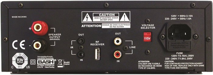

ektor a écrit:Voilà ce qui différencie le buttkicker BK-KIT4 US du FR/BE/DE:
- il faut utiliser un transformateur 110v/220v pour faire fonctionner l'ampli (assez cher mais garantie US conservée)
OU
- il faut basculer le voltage selector de l'amplificateur de 115v vers 220v + changer le fusible (car l'ampérage du fusible change en plus du voltage), le fusible se trouve sous la prise d'alimentation (tirer le plastique) + changer le cable d'alimentation par un français (5€ en grandes surfaces) Mais perte de garantie US
Pour être très précis:
Le prix sera de 210€+1.5€(2 fusibles)+61€(port)+42€(TVA 19.6)+5€(cable ampli fr)+5€(adaptateur prise US/FR)=325€ auquel normalement on ne rajoute pas de franchise douanière puisque les amplis/subs/hps ne sont pas catégorisés
http://www.douane.gouv.fr/page.asp?id=18#3
En achetant US, en cas de problème SAV, il faudra compter 145.30€! de port (Colissimo international zone D 10kgs max) contre 20.55€ pour un retour dans un magasin français (colissimo R3 10kgs max)
Plusieurs solutions s'offrent à vous:
- acheter le buttkicker BK-KIT4 aux US pour 325€
- l'acheter en France si vous arrivez à le toucher à 399€ (en négociant, c'est possible)
- SINON acheter le LFE kit pour 560€ port compris ici: http://www.simw.com/hardware/buttkicker ... e-kit.html

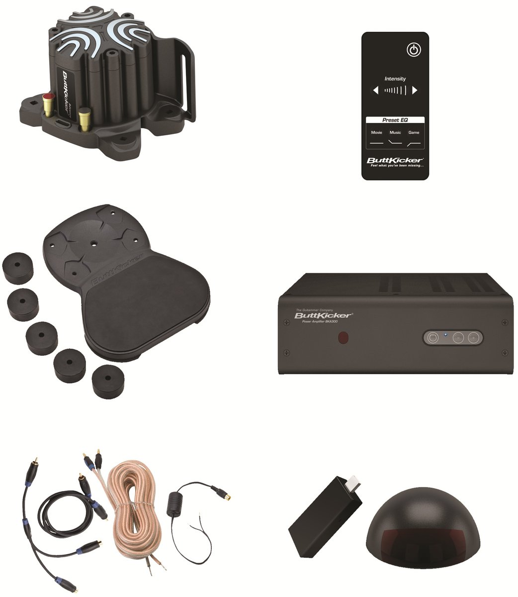

1/ non pas les mini LFE car ils satures très vites sur les bandes HD et satures de toutes façon sur le cinema ils n'ont etes conçus a cette effet mes pour les jeux vidéo
le piston internes arrives très vite en buter ce qui produit des clacs et sa tenus en puissences et tres limiter mêmes si tu en mes 4 sous un canapé ca n'y chengerra rien
donc un conseilles oublie !!!
2/ pour l'amplis sono c'est pareilles aucun emplis sono mêmes tres gros en amplifications ne peux rivaliser avec le blocs de puissances BK
pour plusieurs raisons
la premiers c'est que le blocs BK et en classe D donc numériques avec une puissance , tenus et raactiviter , phénoménales car c'est une alimentation a découplages numériques (D) de
1000 Watts sous 4 ohms• 1900 Watts sous 2 ohms de plus il a été étudier pour en temps réel dravier 4 gros BK sur un seul blocs (moyennent en options un switche qui fait aussi offices de selectionneures
tu peux donc choisir celui des 4 que tu veux mètres en action
c'est cette appareille Image
la deuxièmes est que le blocs BK disposes de filtrages haut et bas activables ou non ce que ne fait pas un blocs sono !
troisièmement le blocs BK ne chauffe quasi pas du a la classe D et ne consomme qusi rien non plus
comme je les dit plus haut le blocs BK est capables de supporter 4 gros BK LFE mes tu peux très bien en brancher 2 en mêmes temps (sens le switche)
il a ete concus a cette effet il est bridgables
voici le plans de branchement pour attaquer 2 BK LFE sur le blocs
et une autres que tu voie que il en est capables
voila je pense que tu a compris que dans ton interait ne prend pas de blocs amplis sono
et prend le blocs au combien efficaces croie moi j'en et u 2 de blocs BK car je penser que 1 ne suffirait pas et j'en est revendus 1 car je me trompais lourdement
1 blocs pour 2 BK LFE sa envoie du très très lourd et ca en toutes circonstances et proprement en plus

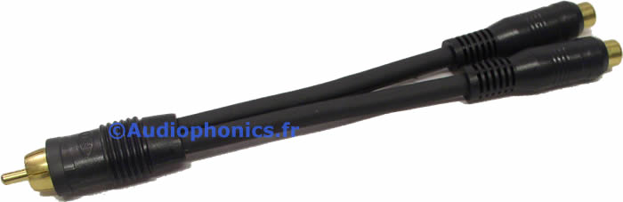

EK-TOMB a écrit:Bonjour, est il possible de branché comme ça le buttkicker sur mon amplis ou je risque gros si je met un Y sur la sortie sub le caisson crache plein de parasite et fait des bruits bizarre
si je le branche a la place du caisson il est peut sollicité (c'est pour une utilisation sur jeu de course celui ci retransmet les bruits du moteur et les collisions) je l'ai branché sur le coté droit et le résultat et convaincant pour le moteur et les collisions a droite mais quand ça touche a gauche il ne bouge pas
j'avais imaginé réalisé un y avec des diodes pour ne pas mettre en cour circuit les sortie rca de l'ampli , mais je ne sait si cela peut marché ou pas ?
loki100 a écrit:c'est pas du tous comme ca que ca ce connectes des BK au sub
ou tu la brancher pas etonent que tu n'est rien de bon : ce sont des sortis pour attaquer un blocs de puissances externes 2/5/6/ 7 CANAUX POUR UTILISER TON ONKYO EN PRES AMPLIS
NULLEMENT FAIT POUR ATTAQUER UN BLOCS MONO ! le blocs BK n'est pas stereo mon amis il est MONO
bien sur tu peux attaquer plusieurs vibreurs BK 4 MAX en chainages (dispatcheur en option) ou 2 max sur un même blocs mes sa restes un signal MONO
j'ai repris ton plans et voila comment ont branche correctement des BK sur ton integrer et pas autrement ! ""ne cherche pas a jouer les apprentis sorcier ou les inventeurs respectes les règles """
de plus n'utilise pas le Y vendus avec c'est des câbles de CHI.............ils ne feront que des parasites ex....
il faux utiliser de vrais câblages DE GRANDES qualité et pas du câblages a deux euros
de plus le Y doit être de mêmes natures compositionE EX.... que le câblages modulation du sub et celui qui va au blocs BK il ne faux pas non plus oublier le câblage CA (alimentation) et en mètres un sérieux de grandes caliter comme par exemples le WireWorld stratus 5 et autres
ont ne câbles pas comme ont veux avec tous et n'importes quoi c'est une des fondamentales pour un systemes HC qui fonctionnes comme il ce doit comme en HIFI
le câblages a une importances capitale dans une instal que ce soit HC ou HIFI c'est pas avec des boue de ficelles ex........ ils y a des règles respectes les sinon tu va dans le mur
pour les marques sérieuses et compétences en perf tu a en exemples WireWorld / audioquest/ real cables / supra / monster
ce sont de véritables câbles avec perf a la clés avec bien sur des gammes plus ou moins performantes dans chaque marque sa va de soit et pris différent aussi ont n'obtiens pas un câbles performant sens y mètre un minimum d'argents !
tous comme le restes le câblages ne ce fait pas par dessus la gambes sinon les perf en souffres enormement voire pires
a+ chris
loki100 a écrit:
EK-TOMB a écrit:Bonsoir, quand je le branche comme tu la indiqué c'est très mauvais mon caisson crache plein de cochonnerie (mais comme tu le dis, il faut aussi de bon câble ) mon Y et surement pas de très bonne facture, mais mon câble caisson donne de bon résultat avec le sub mais le résultat est plus mitigé avec le buttkicker
mon câble sub c'est celui la en 3m
le Y utilisé
jusqu'à maintenant j'utilisai le câble bleu entre l"amplis et le caisson et sa marche très bien, avec le Y entre l"amplis et le câble caisson aussi
si je branche le buttkicker sur le Y le caisson crache des cochonnerie si je le met a la place du caisson ça marche et le caisson fait plus des sienne car il et pas branché
j'ai deux buttkicker l'un et l'autre sont monter sur ça
comme je passe pas mon temps a jouer et que je regarde quelque film la semaine, j"ai branché mon caisson normalement et branché mon buttkicker sur la sortie avant droite de l"amplis et je trouve que dans mon utilisation de jeux, le ressentit des vibrations du moteur et des collision en course est bien meilleur sur les sortie avant, que sur la sortie sub
mais si je branche sur la sortie avant droite, j"ai ce qui se passe a droite en collision et si je branche a gauche j"ai ce qui ce passe a gauche dans le jeux, c'est pourquoi je suis arrivé a imaginer ce schéma de branchement qui n"est pas très académique je le conçoit, mais est il risqué pour le matériel car dans le cas contraire il pourrai apporter un plus dans mes jeux :mdr:
sinon comment puis je mélanger le signal avant droit et avant gauche pour envoyer a l'ampli du buttkicker un signal cohérent et plus réaliste pour les jeux ?
ok bon il faux y allez par étapes pour voire ce qui cloches
deja mes un Y de bien meilleur factures car a tous les coup c'est luit qui mes le souk parasites et autres problématiques de modulation signal
pour le modulation sub il est bon sertes il y a bien superieurs mes bon il fait l'affaire tou de mêmes
et câbles tes deux blocs comme je te les indiquer avec bien sur les mêmes Y
sinon ton sub caisson il est bien câbler en LFE IN comme ici
de plus tu la filtrer comment le basse managements a l'onkyo et tu est comment en filtrage sur le blocs
deja il faux que ton sub soit en directe ouverture aux max exemples 200 hz et brancher en LFE IN et de l'autre coter sur l'onkyo en sorti OUT comme sur mon plans
enssuite c'est ton onkyo qui filtres luit doit être a la coupure de croisement enceints/sub exemples 80HZ que tu doit faire par le setup
enssuite sur le blocs BK les filtres doivent eux être couper a 40 hz tous comme LES FILTRES PASSES BAS PASSES HAUT ils doivent être sur OFF
je ne voie pas l'interais car les modulations infra basses et subsonique sont mono et non stereo sur le systemes BK
comprend bien que c'est tes enceintes qui jouerons les graves et infra a la frequances de croisements que tu aura indiquer a l'onkyo et bien sur des possibilité de tes enceintes exemples 80 hz ou moins je ses pas ces quoi deja ton matos
et ensuite les BK prendrons le relais en dessous des 80 hz jusqu'aux frequances qui sont inscrites sur le media filme jeux ex.. CA PEUX DESCENDRE A 10 HZ VOIRE BIEN MOINS 5 HZ
il y a peux sur un blu ray demo THX (introuvables car pas vendus aux particulier réserver aux pro) ont a enregistrer sur le canal LFE 5 hz croie moi sa ma secouer
pour sur que c'est pas catholiques ton branchements et sa n'a aucun interais car tu ne peux sortir que un signal MONO et non STÉRÉO
je voie pas comment tu me dit que ta du gauche droites en signale moduler infra et subsoniques avec des BK et le blocs BK c'est tous simplement impossibles !

Tu veux parler de sortie RCA plutôt que d'entrée sur ton caisson?!
Reste à savoir si cette sortie est un répétiteur qui garde le signal identique (par exemple pour mettre un 2° caisson en chaîne) ou au contraire s'il n'a pas un filtre passe haut : c'est le cas du mien, c'est pour pouvoir y brancher un bloc pour une paire d'enceintes biblio par exemple, comme ça (en hifi) le caisson assure les basses fréquences et seules les moyennes et hautes sont envoyées aux staellites.

Comment faut il règler l'ampli du buttkicker et comment faut t il règler mon ampli yam qui est je le rappel un Rxv 2600
Trop vague comme question à laquelle personne ne pourra répondre dans l'absolu!
ça dépend de la pièce, du canapé, de l'utilisation du Y ou non en sortie du Yam, de la présence d'un caisson ou non (car si branchés en Y, l'un des 2 appareils, caisson ou BK, pompera plus ou moins de courant suivant la loi d'Ohm en parallèle!)
Mais on peut donner des conseils généraux :
. si l'ampli HC a 2 sorties sub, il faut bien sûr privilégier cette solution, sinon le Y...
. si on utilise un Y, on peut commencer par augmenter le niveau de sortie du sub (entre la position d'avant et le maxi)
. brancher le tout et mettre le BK sous tension (attention toujours faire le raccordement comme pour une enceinte et mettre sous tension seulement après)
. après avoir un peu joué avec le BK, on ne peut pas l'éviter, régler le caisson pour retrouver le niveau d'avant
. puis régler le BK pour que sur de grosses scènes d'explosion il se manifeste dans le prolongement du caisson (pas trop fort ni trop faible)
Le but n'est pas qu'il s'enclenche dès qu'on ouvre une porte dans un film pour saturer après dans un crash d'avion!
Bien réglé, dans une scène intermédiaire comme le passage d'un métro, il donnera les petites sensations comme en vrai, sans pour autant vous botter les fesses à ce moment là!
Après on peut se faire plaisir avec des films comme Cloverfield bien sûr, les Chevaliers du Ciel, Transformers...
C'est un appareil qui, bien réglé encore une fois, est tout dans la nuance et subtilité, il sait varier et doser les effets, même les galops des chevaux dans Raiponce!
Mais attention au départ on a toujours tendance à vouloir le mettre trop fort, à le faire saturer, en se disant ça ne marche pas, j'aurais dû prendre le modèle plus gros, je devrais le mettre dans le canapé etc.

et que oui l'amplis BK LFE est de qualité il est mêmes plus que ca car il est de conception pro
je vais vous mettre un de mes 2 blocs en photos je l'avais démonter pour teste d'intégration
internes voir si le blocs avais de sérieux composent internes et ils en a
je vous laisses regarder ca ce passe de commentaire
je vais comme mêmes vous dire de quoi il en retourne de ce superbes blocs de puissances+ filtrages
haut et bas
premièrement il est de classes hybrides c'est a dire quille a une alimentation de type AB avec
énorme toric a faibles pertes et stabiliser de 2 kVA c'est énormes
ca c'est pour les signaux faibles et moyens ensuite il bascules sur de l'amplification classe D a
découpage numériques quand il y a de grosses demandes sur les signaux véloces et puisent dans les

Brest29 a écrit:
zack_ a écrit:Bonsoir à tous,
Je compte passer le cap du buttkiker!
Quel site sera le moins cher pour cet achat (LFE ou BK4)
et surtout je suis en pleine installation (j'isole les murs là)... que faut il amener à mon siège
pour alimenter mon buttkiker? Du courant, un cable RCA?
Enfin peut-on doubler la sortie sub de l'ampli pour l'envoyer au sub et au buttkicker
Merci pour vos futures réponses
oui le y rca sortie sub de l'ampli par contre prends un y rca de bonne qualité et un bon cable
rca pour le buttkicker
http://www.axefil.com/cables_audio.html ... e4f39bae5b
le y rca
http://www.amazon.fr/gp/product/B000V1V ... ss_product

madbelgium a écrit:
J'ai redescendu à 40Hz, ça va beaucoup mieux mais j'ai aussi dû descendre le volume (mais pas tant
que toi) à cause de ce que tu appelles "talonnage". A un moment donné, j'ai même pensé que
c'était mon sub qui poussait trop loin.
Je suis finalement arrivé entre la gradation 3 et 4 (3=pas assez et 4=trop fort)
Afin de déterminer la cause, il serait intéressant de rechercher des similitudes entre nos
réglages...
Chez moi :
Filtre Bas : enclenché (ON)
Filtre Haut : enclenché (ON)
Fréquence coupure haut : 40Hz (le plus bas possible)
Volume : entre la 3ème et la 4ème barre (la première était celle marqué "MIN")
Montage : le butt est installé sur le socle livré dans le kit, un des 4 pieds du sofa est posé sur
le socle, les 3 autres pieds avec un silenbloc livré dans le kit
Branchement : l'ampli du BK est connecté sur la 2ème sortie SUB de mon Yam Z11
loki100 a écrit:
SYLEX a écrit:
loki100 a écrit:bien vue sylex ca ma lerre d'être pas mal
effectivement avec ca tu va pouvoir moduler a ta convenance le volumes
et aussi la fréquences de coupures mes par contre je ne voir rien sur les filtres switches
coupures hautes et basse sur ce module séparer
tu va faire comment pour quille ne descendes pas ou ne montes pas plus haut les BK que ce que tu
veux exactement ils servent a ca les deux filtres haut et bas avec mode by passe sur l'ampli BK
et c'est bien pratique
ta pas dans tous les références un modules te permettent de faire tous avec le volumes la
coupure en fréquences et en plus les filtres passes bas et passes haut et un modes by passe sur
les deux (off)
sa existes pas ? sa doit bien ce trouver ce genre de modules
chris
Sur ce petit module, on peut régler le volume et le filtre passe bas => ce qui permet
de n'envoyer au BK que les fréquences au dessous de 40 / 60 Hz, afin de ne pas couvrir
(subjectivement) le caisson. Le filtre passe haut qui permettrait de couper le bas de la bande
passante n'a aucun intérêt dans notre cas, même s'il est présent sur l'ampli du BK. En fait, il
est utile avec les BK Concert, pour les musicos qui veulent juste percevoir les basses mais pas
les infras. Nous c'est un peu le contraire qui nous intéresse.
ok donc top ! ta un filtre passe bas comme sur l'ampli BK
effectivement le filtres passe haut ont sens fou en HC
d'ailleurs sur l'ampli BK je le dit pour les autres ici CAR SUR LA NOTICE DES BK C'EST FLOU
faux mettre sur OFF le filtres passe haut et sur ON le filtre passe bas et
rester a 40 voire 50 sur la fréquence de contrôle de l'ampli BK
et régler le volumes a votre convenance mes pas non plus a fond les ballons
d'ailleurs pour le volume justement avec les amplis BK ils sont sensibles a la
sections de câblage HP
que l'ont y met C'EST IMPORTENT
plus la section serra faibles et plus sur l'ampli faudra monter le volumes
des testes ont étés réaliser et les meilleurs perf ont été obtenus avec du 4 a 6
de diamètres en câblages HP
en dessous deja les performances s'effondre
drastiquement
fallait que je le dises car c'est pas anodins
A+CHRIS
warrior a écrit:Je viens de regarder le manuel est le filtre de gauche (Low Cutoff ) est sur off
et celui de droite (High Cutoff) sur on
Low Cutoff Switch
Switches the Low Cutoff Filter in and out of the circuit. The filter’s slope is set at 12dB per
octave.
With the Low Cutoff in the ON position, frequencies lower than 25 Hz are filtered out. This is
ideal for
musicians who do not need nor want the ButtKicker to respond to any frequencies below 25 Hz.
When the Low Cutoff is in the OFF position frequencies below 25 Hz are passed on to the
ButtKicker. This
is ideal for home theater use and the low frequency response the ButtKicker has become known for.
High Cutoff Switch
Switches the High Cutoff Filter in and out of the circuit. The filter’s slope is set at 12dB per
octave.
With the High Cutoff in the ON position, frequencies above 40 Hz to 160 Hz are filtered out only
frequencies below 40 Hz to 160 Hz are passed to the ButtKicker based on the position of the High
Cutoff
Frequency control.
This is ideal for home theater use when only low frequencies are wanted. Conversely, when used by
musicians, leaving the high cutoff switch in the OFF position

Wiiiiiill a écrit:
ektor a écrit:
Wiiiiiill a écrit:Avis à tous les experts du Buttkicker Kit 4,
ou ceux qui s'y connaissent bien.
Je dispose d'un ampli home cinema sony DZ 880W, et je ne comprend pas comment je peux relier le
buttkicker a celui-ci.
Je vous ai fait 3 photos:
L'arrière de l'ampli: http://img130.imageshack.us/i/img2152w.jpg/
http://img822.imageshack.us/i/img2153ff.jpg
et l'arrière du caisson: http://img546.imageshack.us/i/img2155.jpg/
Comment faire selon vous?
Bizarre les connections de cet ampli...enfin bref!
Le + simple à mon avis vu que tu as une sortie subwoofer atypique:
Dans le kit est livré un cable qui d'un côté comporte 2 fils dont l'un est marqué -, une grosse
self et une prise cinch/rca femelle à l'autre bout du cable
Voir ici de quoi je parle: Image
Tu branches le sur la borne noire du caisson
Tu branche le + sur la borne rouge du caisson
Tu laisses les fils déjà existants, le cable étant de très petite section, il ne devrait pas y
avoir de problème
Tu utilises la rallonge cinch/rca male/male fournie avec le kit pour relier l'autre bout du cable
au récepteur sans fil
Tu insères la clé usb à l'arrière de l'ampli du kit, tu l'alimentes avec le récepteur sans fil
Le kit devrait recevoir les signaux du caisson et s'activer!
Si les effets ne sont pas assez forts, augmente le niveau de la sortie du subwoofer via ton ampli
(si c'est possible)
Merci beaucoup pour cette réponse, plus que rapide et expliquée !
Quand tu dis "tu laisses les fils déja existants", tu veux parler des fils qui relient mon caisson
au home cinema?
Donc en résumant sur la borne yaurait 2 fils, et la borne + pareil, pour relier en même temps
caisson et buttkicker c'est bien ça?
ektor a écrit:Oui, il y aura donc 2 fils reliés au
bornier noir et deux autres au bornier rouge, le but étant de récupérer le signal LFE du caisson
au lieu de l'ampli (vu que ta prise est "spéciale")

devilcad a écrit:Bonjour a tous,
Voici mes premieres impressions sur le kit BK-KIT-4:
Au déballage, ça sent la robustesse, les branchements sont faciles, le seul petit reproche
concerne la clé usb a brancher sur l'ampli du BK (pour la liaison sans fils) qui est énorme et qui
empeche de "coller" l'ampli contre le mur.
L'émetteur qui se branche sur l'ampli HC pour envoyer les "ordres" a l'ampli du BK(uniquement pour
la liaison sans fils) sert aussi de recepteur pour la télécommande, pas besoin de viser l'ampli du
BK derriere le canapé .
Il faut paufiner les réglages du caisson car avec le calibrage audissey de l'ampli, il me mets une
valeur à -15 sur le sub et la le BK ne bouge pas du tout malgré des basses présentes. On m'avis
préconisé de mettre le volume du caisson à fond pour le calbrage audissey, du coup j'augmente la
valeur du sub sur l'ampli ( à 0) et je baisse le volume du caisson.
Et la le BK se réveille . C'est vraiment impressionant sur des films qui "envoient".
J'ai essayé avec le fight TREX Vs King kong....Iron man, et la scène de destruction de 2012..Ca
secoue pas mal malgré la taille, on se demande a ce moment la comment un si petit engin peut il
remuer de la sorte.
Pour ce qui est des sensations, ca fait son effet, quand on le coupe , on ressent un manque, un
vide.....
Ca reste certes du gadget,et sur certains types de films mais on s'y laisse prendre..Je testerais
aussi avec les jeux, j'attends mon pc (qui est en commande) pour peaufiner ma ptite install 3D.(3d
vision).

1) Pour le branchement et réglage sonore
Avec le Y c'est normal de perdre de la puissance, donc augmente de façon importante, voire très
importante, le niveau de sortie du sub de l'ampli HC.
Augmente également le niveau sonore du caisson pour retrouver le niveau d'avant.
Mais tu vois déjà qu'il faudra quelques réglages pour trouver le bon compromis entre sortie du
sub, niveau du caisson et niveau de l'ampli du Buttkicker dont on n'a pas encore parlé.

Tu as essayé de synchroniser l'ampli via la clé USB (petit ergot) et le boitier sans fil (bouton
en dessous)?
Chez moi, je n'ai pas eu à le faire.
Pour le branchement, je n'ai rien changé à mes réglages ampli (principales en full, centrale
coupée à 60, surround à 80, caisson traite les signaux sous les 80hz).
Un cable cinch relie la sortie sub de l'ampli au récepteur sans fil et au caisson grâce à un
doubleur en Y. La clé USB est reliée à l'ampli du kit.
J'avais d'abord essayé de brancher le récepteur sans fil au caisson par la sortie passthrough mais
cela n'a pas fonctionné.
ektor a écrit:BK-Kit4 monté sous un canapé rectangulaire 3 places dont 2 sont relax sur les
côtés. Il pèse près de 80kgs
4 boudins placés sous le canapé (boulonnés à la place de ceux d'origine) (vis fournies mais pas

Cable Cinch/rca QED Qunex SR-SW relié à la seule sortie subwoofer de l'ampli avec doubleur en Y
perso (meilleure qualité que celui fourni): une sortie pour le caisson de graves et l'autre reliée
au boitier sans fil

POINTS POSITIFS:
- télécommande avec niveau "son" réglable sur plusieurs niveaux
- effets variés (je craignais un manque de subtilité)
- infra-graves ressentis sans ennuyer les voisins ni pousser le volume trop fort
POINTS A AMELIORER:
- il faudrait incorporer un dispositif pour éviter la saturation (arrive rarement)
- un peu plus de puissance ne serait pas de trop (un peu juste pour un canapé de 80kgs), on peut
certainement améliorer les sensations en fixant le piston directement sur la structure du canapé
- filtre réglable pour l'accorder au mieux au caisson (comme sur le LFE)

NeoaKz a écrit:Bonjour,
Merci pour vos retours.
Lolo, je t'ai lu attentivement et c'est bien vers ce genre d'idée que je vais m'orienter.
Je pense également que l'alourdir de résoudra pas tous les problèmes Loki, la priorité étant de
rendre la structure la plus Solide possible.
Je compte vider l'intérieur du clic clac pour commencer.
Au début, j'avais prévu les choses ainsi :
Mettre 4 bloc d'une hauteur équivalente aux bouts de bois (voir les photos) dans les angles et les
fixer avec des pat d'angles (via les trous de fixation).
Un ami m'a fait un petit croquis :
Une fois fixé, mettre une planche par dessus et l'aplatir puis la fixer sur ces blocs. Très
rigide.
Par dessus, placer le BK et le fixer.
Mais j'ai pris différentes mesures et pris en considération le mécanisme du clic clac qui
m'empêche d'utiliser les angles du fond, du moins, sur une partie.
La hauteur entre la planche du dessous jusqu'à la structure des lattes est de 20cm. Les petits
bouts de bois dans les angles font 4x4 pour 14 cm de hauteur. Si je place une planche au dessus,
il me restera alors que quelques petits cm.
Comme l'a précisé Lolo, mettre une planche dans le sens de la profondeur, fixé sur les lattes et
la structure en métal parait la seule solution envisageable.
Le BK fait 5.375 pouces en hauteur soit 13.65 cm !! C'est énorme, cela ne me laisse pas trop le
choix.
Le plus judicieux serait d'alourdir et solidifier les angles du canapé afin qui soit le plus
stable possible et placer une planche très rigide sous les lattes et la fixer sur la partie en
métal.
A partir de là, je pourrais mettre le BK à l'envers, au milieu de la planche.
Un peu comme à fait warrior :
Pour l'amortissement, les Silent Block fourni dans le pack seront suffisant je pense. Au pire,
s'il s'avèrent inefficace, je prendrai d'autres patins.
Quand pensez vous ?

ReplayMan a écrit:Quelques news de mon install.
Rappel de ce que j'avais monté il y a quelques années : 2 bass-pump placés directement sur les
ressorts de l'assise du canapé (seul montage "viable"). J'avais pris les 2 en version 4Ohms, en
alimentant le tout par un ampli de voiture 2x75w branché sur une alim de PC... Coût total
inférieur à 100€.
Très satisfait, et aucun besoin de plus d'effets (ce montage permettant de "mettre trop fort" les
coups de pied aux fesses donc suffisamment puissant et pas besoin de passer aux BK).
Problème : la semaine dernière : plus d'effet ... l'ampli reste en sécurité. (un Tuning Power 250
de Norauto.)
Aujourd'hui, je branche un autre ampli. C'est un ampli sono en mono de 100w, en 8Ohms. Je met donc
les BP en série pour retrouver les 8Ohms sur l'unique voie de l'ampli.
Résultat : c'est mouuuuuuuuuu .... rien à voir avec l'ampli de voiture sur l'alim de PC...
Je comprends maintenant comment on peut se retrouver à ne quasiment rien ressentir avec des BP
dans ce type de montage. L'ampli est PRIMORDIAL !!!
Vu que les "basses" passent, mais qu'il n'y a plus d'infras, l'ampli ne doit tout simplement pas
savoir amplifier un signal d'infras.
J'ai testé sur l'age de glace 2, pendant l'intro, avant on ressentait vraiment la puissance de
l'eau derrière la glace. Ca faisait des frissons dans le dos. Et les impacts étaient vraiment
percutants. Là, avec l'ampli sono, ca fait juste quelques vibrations mais il n'y a plus aucune
vie...
Je conseil TRES FORTEMENT à tous ceux installant ce type de matériel de ne PAS jouer avec un ampli
au hasard !!! Avec un BK, prenez l'ampli qui est prévu pour. Avec des BP, je ne peux que
conseiller ce montage en ampli de voiture. Il y a certainement des amplis qui rendent les infras,
mais je ne m'avancerai pas n'en ayant pas essayé d'autre.
Malheureusement, je suis bon pour faire sans, déménageant normalement dans les mois qui viennent
il n'est plus temps de faire des dépenses. (et puis surtout je pourrais trouver un BK moins cher

arnosev a écrit:Pratique sur mon nouvel ampli (onkyo sr607), il y a 2 sorties sub, idéal pour
le BK.
Tu me diras si les sorties sont réglables indépendamment l'une de l'autre ? Parce que sur les Yam
(les moyens de gamme en tout cas), les 2 sorties remplacent juste un Y en fait.

Pour l'ampli Onkyo 607, pour répondre à la question d'Aymerickl, les 2 prises sub sortent le même
signal, et ne sont pas réglables indépendamment. Ca ne change pas d'un fil dédoubleur donc...mais
bon c'est as grâve, et de cette façon la connexion à l'arrière est plus propre. Pour ce qui est du

Sur l'ampli, il y une entrée "High Level", c'est pour ceux qui n'ont pas de sortie sub sur leur
ampli. Normalement, c'est prévu pour fonctionner avec n'importe quel ampli (comme un caisson),
donc même les stéréo sans sortie sub.
Dans la doc, il y a une photo d'un exemple de montage sous estrade, donc tête en bas.
Je ne pense pas qu'il faille inverser la polarité dans ce cas, il n'y a pas de déplacement d'air
de toute façon, donc rien à synchroniser avec les autres enceintes (comme avec un caisson).
A+
Aymerick
Edit :
Dans les docs, j'ai trouvé ça : "High Level Input
1/4 / phone jack. This balanced, TRS input should be used for professional level outputs; i.e.
mixing consoles
and other equipment with nominal signal levels of 1.25Volt (+4dBu)."
Et sur un schéma de câblage : "Speaker Level Interface Adaptor to Subwoofer Output (Use When RCA
Output Is NOT Available)" Home Theater Seating Electronics Package
Bon, le second a l'air un peu barbare (je ne pensais pas que ça pouvait exister), par contre le
premier doit être faisable. Attention dans ce cas aux impédances.
Voir aussi si on parle de jack mono ou stereo. Est-ce que l'entrée de l'ampli accepte un signal
stereo et mixe le tout ?
Sinon, soit passer par une petite table de mixage, soit se repiquer sur une seule voie (Gauche ou
Droite au choix).
