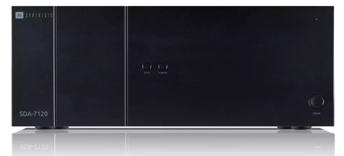

Bonjour, connaissez vous cet ampli de classe G ?
Je m'y suis intéressé suite à la lecture de tests élogieux de l'ampi AV JBL SDP-35 qui intègre semble-t-il cet ampli 7 canaux. En plus, son prix par canal est compétitif (environ 420€ d'après les prix trouvés sur Internet).
Cet ampli est plus connu sous le nom Arcam PA 720 (mais sans l'entrée Dante).
Spécifications :
Seven channels driven, 4Ω / 8Ω, 20Hz – 20kHz: 140W / 100W
Five channels driven, 4Ω / 8Ω, 1kHz: 175W / 110W
Two channels driven, 4Ω / 8Ω, 1kHz: 225W / 140W
Harmonic distortion, 80% power, 8Ω at 1kHz: 0.002%
Input sensitivity 50W / 8Ω: 800mV RMS (RCA Type), 1.6V RMS (XLR Type)
Signal/Noise ratio (A-wtd) 50W / 8Ω: 105dB
Input impedance: 10kΩ
Frequency response: 20 - 20kHz +/-0.05dB
Mains voltage: 110–120V or 220–240V, 50–60Hz
Maximum power consumption: 1.5kW
Dimensions W x H x D (including feet, control knob and speaker terminals): 433 x 425 x 177mm
Weight (net): 18kg
