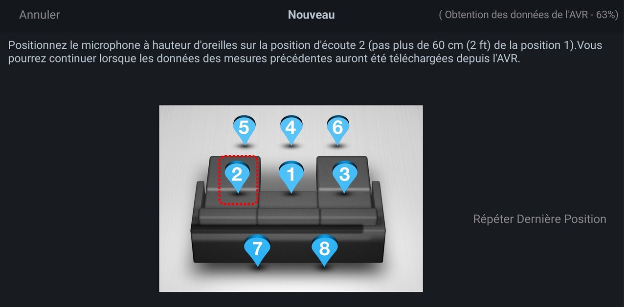

Autre chose voici le schéma à suivre pour la calibration, mais je comprends pas comment est foutu leur canapé
Ou est le dossier au niveau des 7 et 8 ? donc comme si on était derrière le canapé avec les enceintes frontales et centrales derrière les points 5 4 et 6 ?
J'ai montré la photo à un pote qui a aussi un 4500H et il m'a dit l'inverse avant de se raviser

Salut,
Alors j'avais fait même mieux, juste l'étape 1 mais on a eu un débat ici même après les pro on fait tout et les on ne fait pas tout...
Après je me rappelle plus comment arrêter la calibration sans tout annuler
Et pour la position du canapé ?
