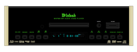

Lecteurs Blu-ray audiophiles recommandés pour utilisation analogique avec un MC12 non-HD :
- Oppo BDP-83, 93 ou 95 (avec un petit plus pour ce dernier)

- McIntosh MVPV881BR
